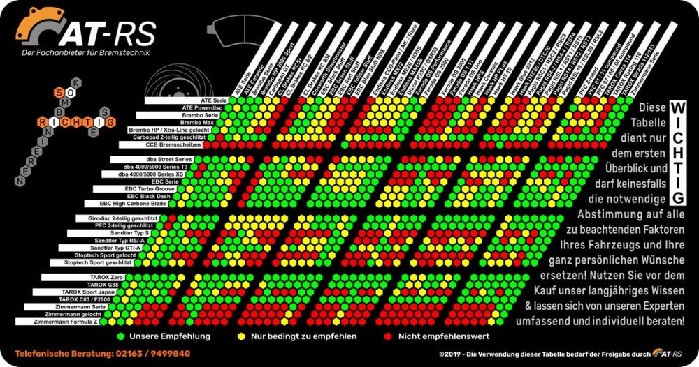

Chief Gewickelt Geschrieben 25. Januar 2023 Teilen Geschrieben 25. Januar 2023 Am 1.4.2018 um 14:09 schrieb Chief Gewickelt: Ich fahr seit Jahren mit der Kombination aus Sportbremsbeläge: Ferodo DS Performance Scheiben: Brembo Serie und bin sehr zufrieden. Noch recht günstig, sehr gute Verzögerung, kein quitschen, kein faden nach Belastungen, überschaubare Bremsstaubentwicklung. (...) Diese Übersichtstabelle von Autoteile Ralf Schmitz hatte mir bei den potentiellen Kombinationen immer geholfen: https://www.at-rs.de/bremsen_beratung-nach-mass.html Hatte demnach keine Fehlgriffe. ... Zitieren Link zu diesem Kommentar Auf anderen Seiten teilen Mehr Optionen zum Teilen...
kalle78er Geschrieben 25. Januar 2023 Teilen Geschrieben 25. Januar 2023 Vielen Dank für die Rückmeldungen, komplett Ate geht wie gesagt beim CW3 nicht, daher werde ich mal Brembo-Ferodo-Kombi probieren. Zitieren Link zu diesem Kommentar Auf anderen Seiten teilen Mehr Optionen zum Teilen...
