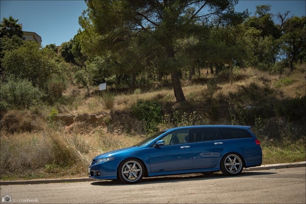

EDED Geschrieben 14. April 2023 Geschrieben 14. April 2023 (bearbeitet) Am 11.4.2023 um 05:59 schrieb Hipoxid: Hast du vllt. eine Seitenansicht mit dem Fahrwerk? Aufgrund der Aufbau von hintere Achse fällt mir schwer zu vorstellen wie man da die Tiefe variieren kann . Höchstens wenn man zwischen Feder und Federteller unterschiedlich dicke Gummis verbaut. Bearbeitet 14. April 2023 von EDED 1 Zitieren
pw84 Geschrieben 17. April 2023 Geschrieben 17. April 2023 Das KW Fahrwerk ist auch hinten verstellbar. Zwischen "Dom" und Feder ist der Verstellteller verbaut. Zitieren
Hipoxid Geschrieben 17. April 2023 Autor Geschrieben 17. April 2023 vor 1 Stunde schrieb pw84: Das KW Fahrwerk ist auch hinten verstellbar. Zwischen "Dom" und Feder ist der Verstellteller verbaut. Das H&R Fahrwerk ist auch von hinten verstellbar. Im Teilegutachten steht: "Hinterachse: Federtragender Dämpfer mit Hauptfeder auf höhenverstellbaren Federsitzen. Maß der Tieferlegung bis ca. 70mm" Zitieren Diesel-Power! 💪
EDED Geschrieben 18. April 2023 Geschrieben 18. April 2023 Ja, diese Federsitze haben gleiche Funktion wie unterschiedlich dicke Gummis in meiner letzter Aussage. Mein Fahrwerk hat Nr.: 29206-1 und in meinem Fall hat es keine Federteller für Hinterachse mit dabei gehabt. Vermutlich ältere Version. Zitieren
