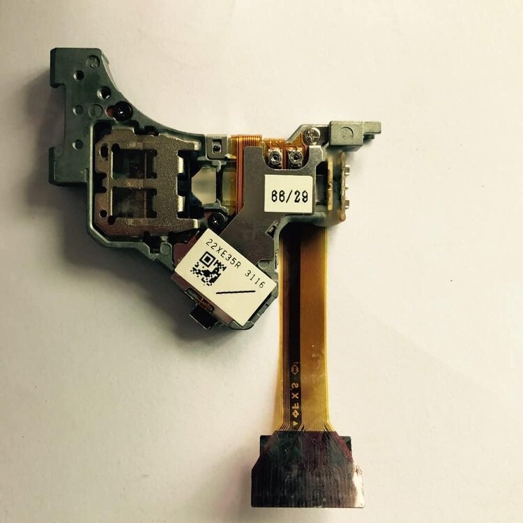

Chief Gewickelt Geschrieben 22. September 2023 Teilen Geschrieben 22. September 2023 (bearbeitet) Aus deren Sicht haben sie Dir mit dem DV36T340 das richtige Laufwerk (Hardware-seitig) geschickt, da das Laufwerk technisch in Ordnung sei und dessen Integration zum Navi "nur" an dem software lock des Navis scheitert. In Deinem Fall ist das Laufwerk als Ganzes aber inkompatibel, an sich ein Grund zur Rückabwicklung, falls Du explizit das DV36T020 bestellt hast. Die Kompromisslösung, die Opto-Mechanik-Baugruppe des DV36T340 in das alte DV36T020-Laufwerk zu transplantieren, ist wohl auch gängige Praxis. Dies gibt's zumindest bei ebay, amazon usw. für ~70-80 € auch einzeln zu kaufen. Die von mir geposteten Bilder oben stammen aus solchen Angeboten. https://www.amazon.de/-/en/dp/B0BV94NVTZ Falls Du das umbauen solltest, und das scheitern sollte, ist es mit der Rückabwicklung der Bestellung sowieso schwierig. Opuradio scheinen ja in China zu firmieren, weshalb sie kein Interesse haben, dass Du deren Fehllieferung (aus der Deiner Sicht, ein inkompatibles Laufwerk für Dein Navi) bei dem Versand-Aufwand rück-abwickeln möchtest. Bei dem Kaufpreis von wohl ~200 € lohnt es sich, auf Rückabwicklung und auf ein wirklich Plug'N'Play fähiges Modell deines Navis zu bestehen oder die Opto-Mechanik-Baugruppe einzeln zu bestellen und diese zu transplantieren. Bearbeitet 22. September 2023 von Chief Gewickelt Zitieren Link zu diesem Kommentar Auf anderen Seiten teilen Mehr Optionen zum Teilen...
ts14543 Geschrieben 22. September 2023 Autor Teilen Geschrieben 22. September 2023 Danke für die schnellen Antworten. Ich habe von Opuradio gerade Nachricht bekommen, dass sie mir 50% vom Kaufpreis erstatten und das LW nicht zurückschicken muss. Der Rückversand dorthin ist ja auch nicht gerade billig. Aber so habe ich wenigstens die Lasereinheit für den Preis. Ich habe mir auch schon überlegt entweder die Lasereinheit zu tauschen, oder die einfach die Platine. Da wäre praktisch die ganze Laufwerkseinheit incl. Laser neu. Je nachdem was einfacher wäre. Aber Lötarbeiten würden schon einige anfallen. Irgendwo hier war auch mal eine Anleitung zum Wechseln der Lasereinheit im Forum. Die habe ich auch gefunden, aber leider sind Bilder nicht mehr verfügbar. normales Löten ist nicht das Problem aber bei dem Flachkabel sieht es aus, als ob das verlötet ist. Das Kabel ist zumindest fest und ich kann es nicht herausziehen. Das scheint mir doch nicht ganz so einfach. Zitieren Link zu diesem Kommentar Auf anderen Seiten teilen Mehr Optionen zum Teilen...
