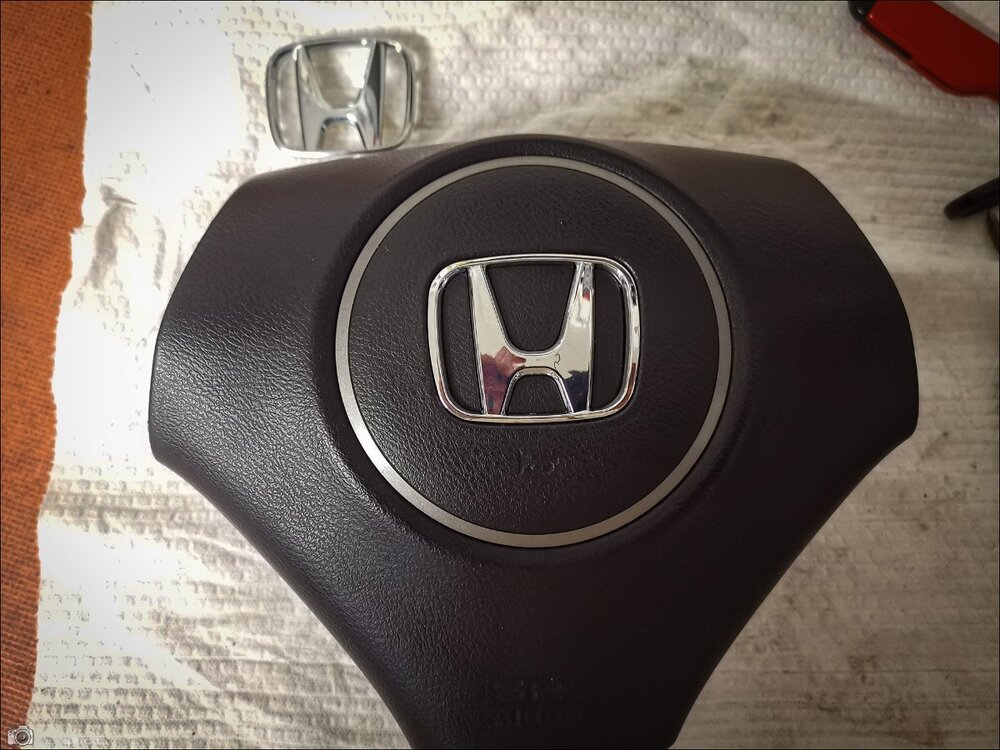

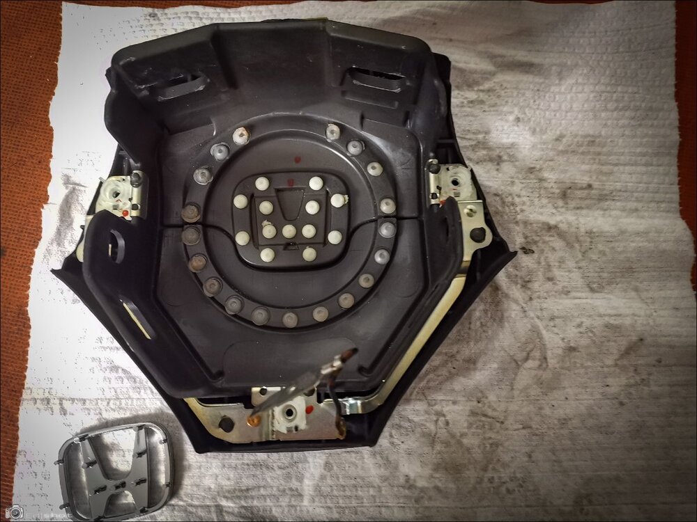

Habe mir ein Emblem gekauft, Airbag ausgebaut, zwei Nieten gehören ausgebohrt. Altes Emblem entfernt neue dran gesteckt, die Enden von stiften  eingeschmolzen und in verkehrte Reihenfolge zusammen gebaut.image.thumb.jpeg.e198355445fa7319696895ead593ec9d.jpeg
