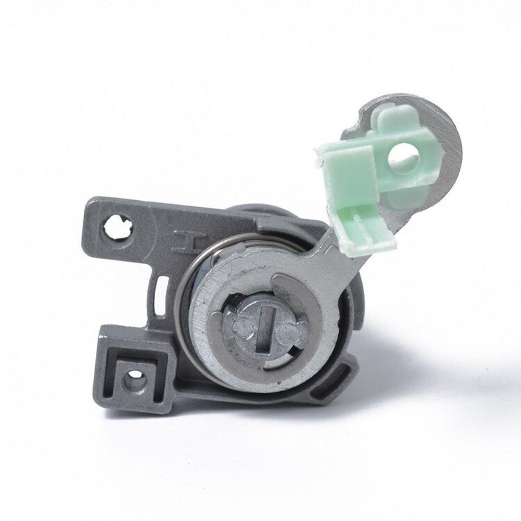

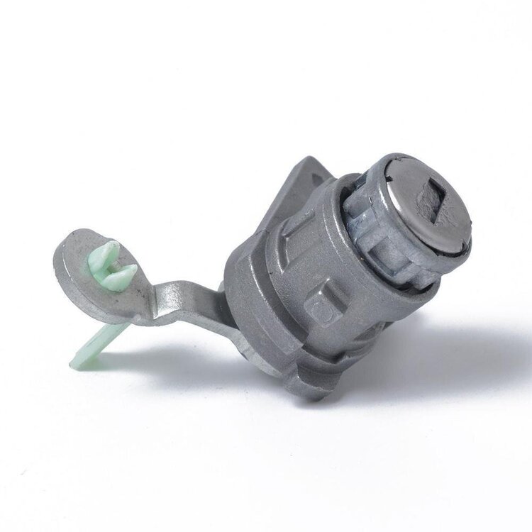

Chief Gewickelt Geschrieben 4. Mai 2024 Geschrieben 4. Mai 2024 Bilder des Schließzylinders (aus ebay Angeboten): Zitieren
Chief Gewickelt Geschrieben 4. Mai 2024 Geschrieben 4. Mai 2024 (bearbeitet) Der Schließzylinder an sich scheint rein mechanisch zu sein. Der Mikroschalter ist nach dem Schemata Schloss-Rückseitig aufgesetzt: Bearbeitet 5. Mai 2024 von Chief Gewickelt Zitieren
