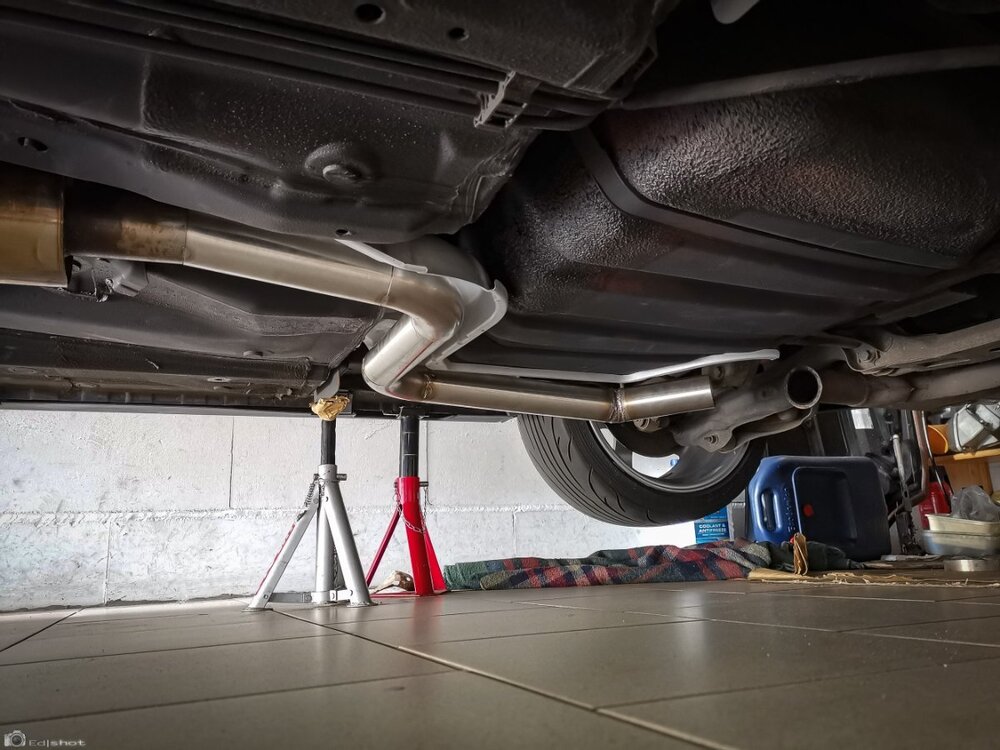

EDED Geschrieben 2. Juni 2024 Teilen Geschrieben 2. Juni 2024 (bearbeitet) vor 22 Stunden schrieb soichiros freund: Der Tank ist ja aus Kunststoff, von daher hält der eigentlich ewig. Wenn deiner aber tatsächlich beschädigt sein sollte habe ich noch einen da. Also als ich letzten Sommer vor dem Urlaub mir den Unterboden vorgenommen habe, hab ich auch an dem Tank geschliffen wegen leichten Rostnester. Aus Kunststoff ist der nicht. Bearbeitet 2. Juni 2024 von EDED Zitieren Link zu diesem Kommentar Auf anderen Seiten teilen Mehr Optionen zum Teilen...
