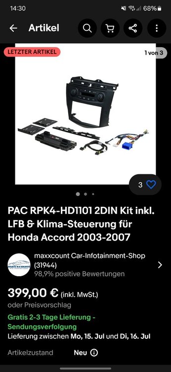

Melone Geschrieben 22. Juni 2024 Geschrieben 22. Juni 2024 (bearbeitet) Guten Tag. Undzwar habe ich letzten Mittwoch meine Klimaanlage auffüllen lassen. Das ging 4Tage lang gut und Sonntag ist mir an der Ampel ein seltsames Geräusch aufgefallen (wie ein fauchen) daraufhin habe ich die Klimaanlage ausgemacht und es war weg. Im Motorraum war deutlich Klimamittel zusehen. Daraufhin bin ich gestern wieder zur Werkstatt gefahren und hab von meinem Leid berichtet. Die haben sämtliche Untersuchungen gemacht, aber alles ohne Erfolg. In der Klimaanlage ist wohl ein zu hoher Druck von 15bar und der Kompressor wirft daraufhin wohl das Klimamittel aus. Relais, Sicherung, Kompressor und Lüfter scheinen zugehen, nur springt der Lüfter bei laufender Klima wohl nicht an. Erklären konnte sich das keiner und ich soll nun zu Honda fahren und die sollen mal eine Stellglieddiagnose machen. Nun wollte ich mal fragen, ob eventuell jemand von euch eine Ahnung hat woran es liegen könnte. P.S Es handelt sich um einen Diesel MfG Melone Bearbeitet 22. Juni 2024 von Melone Zitieren

EDED Geschrieben 8. Juli 2024 Geschrieben 8. Juli 2024 Kein China Radio drin? Original Radio? Zitieren
Melone Geschrieben 8. Juli 2024 Autor Geschrieben 8. Juli 2024 vor 5 Stunden schrieb EDED: Kein China Radio drin? Original Radio? Naja Klimabedienteil von maxton und dazu chinaradio 😅 Zitieren
Melone Geschrieben 8. Juli 2024 Autor Geschrieben 8. Juli 2024 Laut hondawerkstatt soll es den klimakompressor entschärft haben Zitieren
EDED Geschrieben 12. Juli 2024 Geschrieben 12. Juli 2024 Es ist allgemein bekannt das Chinaradios im Diesel nicht kompatibel sind weil die den Kompressor überlasten durch falsche Steuerung. Deshalb habe ich auch dazu gefragt. Zitieren
Melone Geschrieben 12. Juli 2024 Autor Geschrieben 12. Juli 2024 Hab aber das Teil verbaut und dazu ein chinaradio, da hat das Radio doch nix mit der klima ansich zutun oder? Zitieren
Melone Geschrieben 12. Juli 2024 Autor Geschrieben 12. Juli 2024 Mir ist heute ebenfalls aufgefallen, dass das seltsame Geräusch auch auftritt, wenn ich nur die Lüftung voll aufdrehen und er im stand läuft, während der Fahrt ist mir noch nichts aufgefallen Zitieren
kretschi74 Geschrieben 13. Juli 2024 Geschrieben 13. Juli 2024 Alles nix für den Diesel, steht aber meist irgendwo dazu Zitieren
Melone Geschrieben 14. Juli 2024 Autor Geschrieben 14. Juli 2024 Na da steht für alle accords von dann bis dann, werd nächste Woche mal mein altes einbauen und schauen Zitieren
