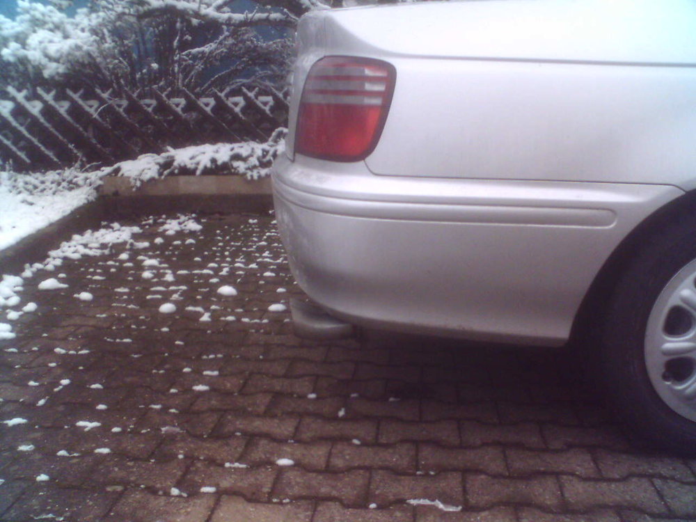

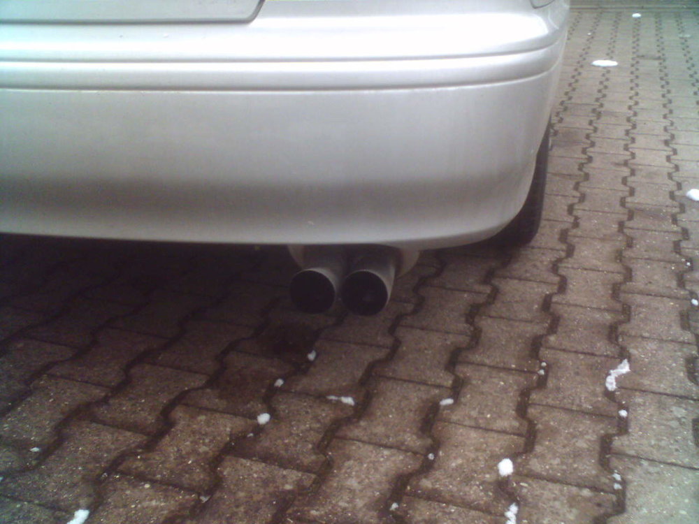

So, wie versprochen ein Bild von der Seite und eins von hinten. Auto ist leider ziemlich schmutzig, aber bei uns hat´s über Nacht geschneit und es ist ziemlich frisch, so dass ich das Auto nicht waschen wollte.
Durchmesser der Endrohre ist 76 mm. die Rohre sind nach oben gebogen (DTM), die Teilenummer bei Honda ist 08050-S1A-00EH.

Hab jetzt den Honda drunter, der war mir preis-leistungsmäßig am angenehmsten, und sooo radikal DTM-Like wie die aus´m Zubehör ist er ja nicht und sieht auch nicht übertrieben aus, ist mit 2x 70mm (nicht 76) ja net zu prollig!
Der Klang ist etwas dumpfer wie orginal, ist aber ok so, könnte manchmal bisschen lauter sein...aber auf längeren Reisen ist es wohl so angenehmer...und aus dem Alter wo man zehnmal am Eiskaffee vorbei zieht bin ich ja gottseidank raus:P
