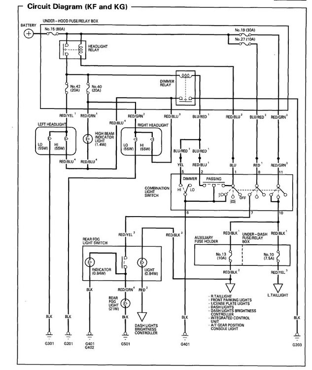

Hallo Leute,
ich bin dabei eine Funkfernbedienung in meinen Accord zu verbauen. Nun würd ich dabei gerne das Abblendlicht und das Rücklicht ansteuern. Kann mir jemand sagen welche Kabel ich nehmen muss oder mir eventuell sogar einen Stromlaufplan schicken?
Die elektrischen Fensterheber sollen später auch mit angesteuert werden. Vielleicht kann mir dabei ja auch jemand helfen. Wenn ich denn den Fensterheber auf der Fahrerseite dazu gebracht habe zu funktionieren.:D
Ach ja, das übliche Problem hab ich auch. Die ABS-Leuchte grinst mich freundlich an. Bremsflüssigkeit wurde schon gewechselt.
Vielen Dank schon mal im voraus
Nicole :wink:
