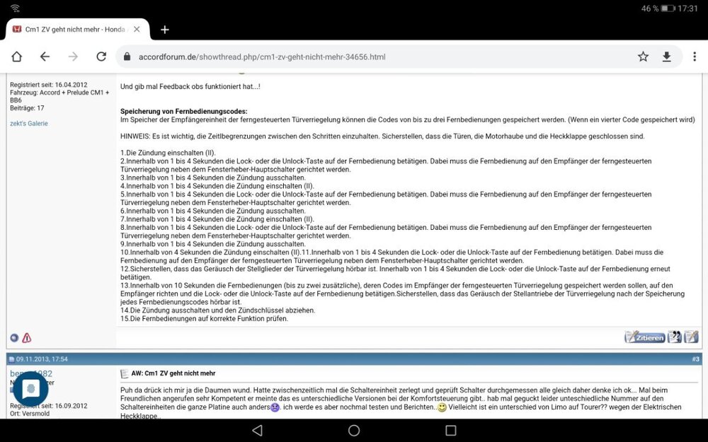

Ich habe zwei Schlüssel zu dem Fahrzeug, beide können das Fahrzeug über das Türschloss komplett öffnen und Fenster runter machen, jedoch geht das starten des Fahrzeuges nur mit einem. Jetzt kommt aber das eigentliche Problem, bei keinem der Schlüssel funktioniert das öffnen und die Kofferraumklappe per Knopfdruck.
Die Lampe leuchtet jedoch bei Knopfdruck und die Batterie habe ich auch schon getauscht vom Schlüssel.
Dann habe ich mehrmals das Anlernen probiert mit beiden Schlüsseln, also von Stellung 0 zu 2 dann “öffnen” drücken und wieder das selbe, dass viermal.
Es passiert gar nichts, beim vierten Mal oder allgemein und wie gesagt, die Lampe am Schlüssel leuchtet. Ich habe auch schon an der Seite der Fahrertür die Abdeckung abgenommen und den Stecker rausgezogen und durch gepustet, es passiert nichts.
Habt ihr irgend eine Idee was ich fahlsch mache oder was ich noch probieren kann?
Ich habe schon alles ausprobiert was ich hier gefunden habe.

Hab mal eine Anleitung von damals hier aus dem Forum angehangen
Muss ich dafür zwei Schlüssel gleichzeitig benutzen? Also beim programmieren, weil ich kann ja schlecht den im Zündschloss auf den Empfänger halten.
Und ist Zündung ausschalten die 1 oder die 0?
Kann man den Empfänger vielleicht zurücksetzen und wenn ja, habt ihr dazu vielleicht eine Anleitung?

0 ist AUS
1 ist wo Radio angeht
2 ist Zündung an.
Probier erstmal den funktionierenden Schlüssel für das Zündschloss (da wo auch die Wegfahrsperre entriegelt wird). Den steckst du ins Zündschloss und machst damit die Schaltungen.
Die Einheit mit Knöpfen Tür links wurde sehr wahrscheinlich ausgetauscht. Hatte ich auch schon. Die Hondawerkstatt hatte neue bestellt und eingebaut, danach ginge die Kofferraumklappe nicht mehr auf. Zum Glück ist meine noch nicht verschrottet worden  so dass wir die wieder einbauen können. Danach funktionierte alles wieder.
