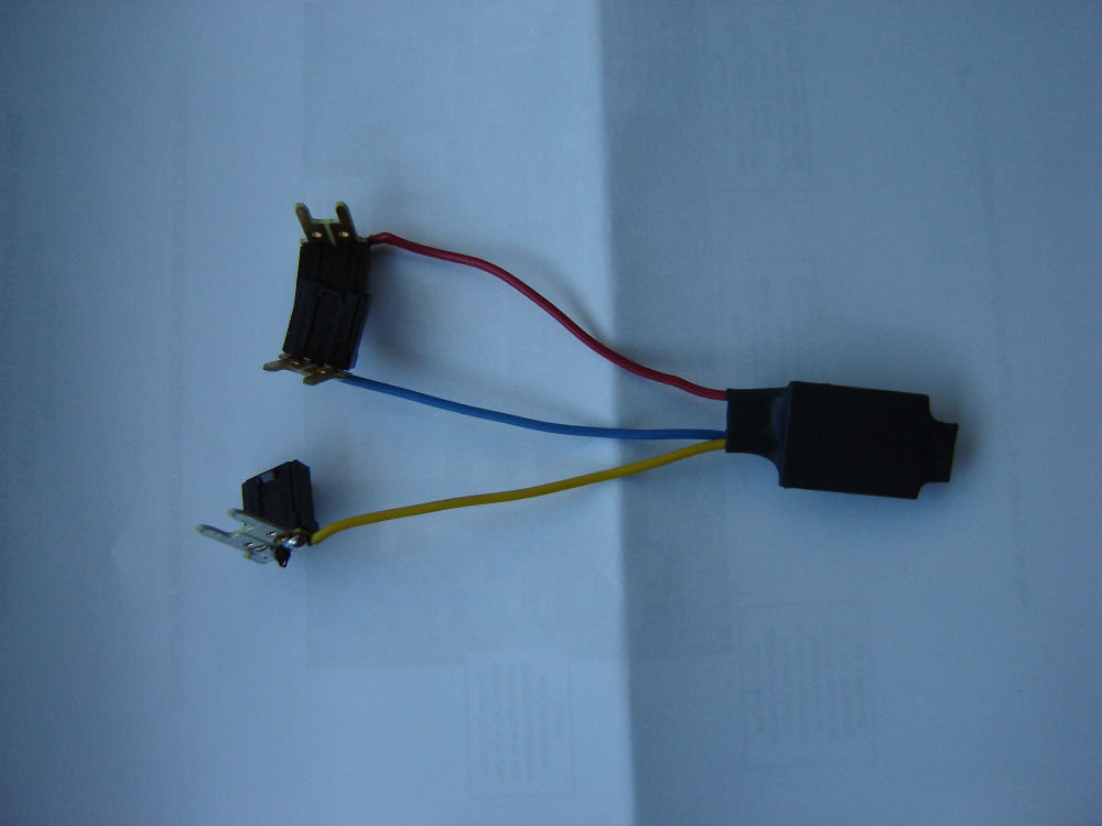

Zum Modul von mir:
TFL schaltet automatisch ein, wenn ich den Motor starte und aus, sobald ich den Zündschlüssel wieder rum drehe. Sobald das normale Licht eingeschalten wird, geht das TFL aus.
Wenn das Fernlicht betätigt wird geht beim Accord standartmäßig Fernlicht und Xenon an, bei mir ist das immer noch so, d.h. bei Lichthupe geht Xenon an und Fernlicht auf volle Leistung - TFL ist dann aus. Wenn ich wieder runter gehe, blendet sich das TFL wieder ein.

Ich danke DIR, war gestern persönlich in Düsseldorf, hab eine Std vorher angerufen das ich vorbei komm, dann haben sie mir ein Modul fertig gemachen!!
Heut hab ich es eingebaut, noch nicht mal 5 Minuten einbau dauer und es funktioniert super.
