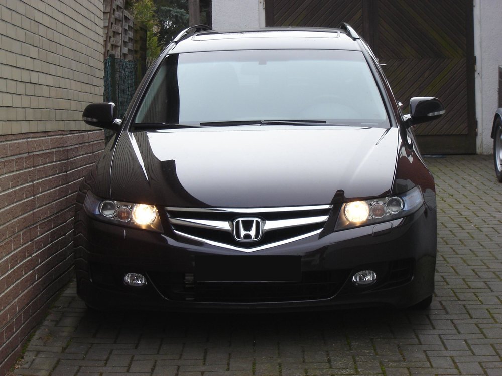

Johny.D Geschrieben 10. Februar 2008 Geschrieben 10. Februar 2008 Hab mal auf die schnelle am Samstag ein Bild gemacht, wie das bei mir mit dem TFL-Modul von daylightrunning.com aussieht. Zitieren [sIGPIC][/sIGPIC]http://images.spritmonitor.de/213417_5.png

Johny.D Geschrieben 12. Februar 2008 Geschrieben 12. Februar 2008 Bei mir ist es ja genau so. Ich fuhr mal in einem anderem Auto vor meinem und muss schon sagen, dass es recht hell ist, wurde aber noch nicht ein mal darauf aufmerksam gemacht worden, dass jemand geblendet ist, oder so...:D Sieht aber schon geil aus!!! Ach ja, gestern fuhren die Grünen vor mir und die hat es auch nicht interessiert. Wer weiß, wie lange es so bleibt... Zitieren [sIGPIC][/sIGPIC]http://images.spritmonitor.de/213417_5.png
Daccord Geschrieben 12. Februar 2008 Geschrieben 12. Februar 2008 Ist auch meine Erfahrung. Ist zwar hell aber den Gegenverkehr störts nicht. Ich denke das liegt daran, daß die Fernlichscheinwerfer vom Accord schön direkt nach vorne und wenig zur Seite strahlen wie's bei vielen anderen Fahrzeugen der Fall ist. Zitieren http://images.spritmonitor.de/132436.png
doppel_x Geschrieben 12. Februar 2008 Geschrieben 12. Februar 2008 also wenn ich davor steh ode rmich etwas runter mach dann ist es ok und blendet nicht! ich hab dann ca 10m davor mich hingehockt und dann ist man auf der gleichen höhe wie der fernscheinwerfer und dann blendet es ein bisschen. aber mal schauen was die anderen sagen! also mich haben sie schon öfter angeblinkt weil ich ja sonst immer mit abblendlicht gefahren bin, hab dann gedacht es wär zu hoch und bin in die werkstatt und sie meinten sie haben eine neue grundeinstellung gemacht und das licht wär sogar zu niedrig gewesen!!! gestern abend bin ich heim gefahren und hab festgestellt das das TFL nicht ausgegangen ist bei Abblendlicht, da haben mich dann ein paar leute angeblinkt! heut morgen bei den Jungs von Daylight angerufen! da ich beim einbau auch schauen wollte wie es mit 40 und 60 % ausschaut und ich es zu hell fand, hab ich wie beschrieben 25x fernlicht betätigt und dann sollte die grundeinstellung wieder eingestellt sein. aber der herr heut meinte, da ich das modul für fernlicht hab, geht das nicht so einfach! also mussten wir heut die grundeinstellung neu vornehmen, TFL einstellen das es bei Abblendlicht ausgeht und die 25% der fernscheinwerfer, da es nach meiner grundeinstellung auf 80% eingestellt war. PS: muss mal ein lob an die jungs loswerden, sehr nett und helfen einem gleich. kann man nur weiter empfehlen. Zitieren ... ich fahre nicht schnell .... ich flieg nur tief ...[sIGPIC][/sIGPIC]
Johny.D Geschrieben 12. Februar 2008 Geschrieben 12. Februar 2008 Ich denke das liegt daran, daß die Fernlichscheinwerfer vom Accord schön direkt nach vorne und wenig zur Seite strahlen wie's bei vielen anderen Fahrzeugen der Fall ist. Da muss ich dir zustimmen! Aber weißt du denn, ob man die Fernlichtscheinwerfer hoch und runter drehen kann, wie die Abblendlichtscheinis bei Halogen? Zitieren [sIGPIC][/sIGPIC]http://images.spritmonitor.de/213417_5.png

Johny.D Geschrieben 12. Februar 2008 Geschrieben 12. Februar 2008 @doppel_x: Ich will den ja nicht SOOOO tief runter drehen. Nur ein bißchen. Ich sag mal so, etwas höher, als meine Abblendscheinis jetzt leuchten. Zitieren [sIGPIC][/sIGPIC]http://images.spritmonitor.de/213417_5.png

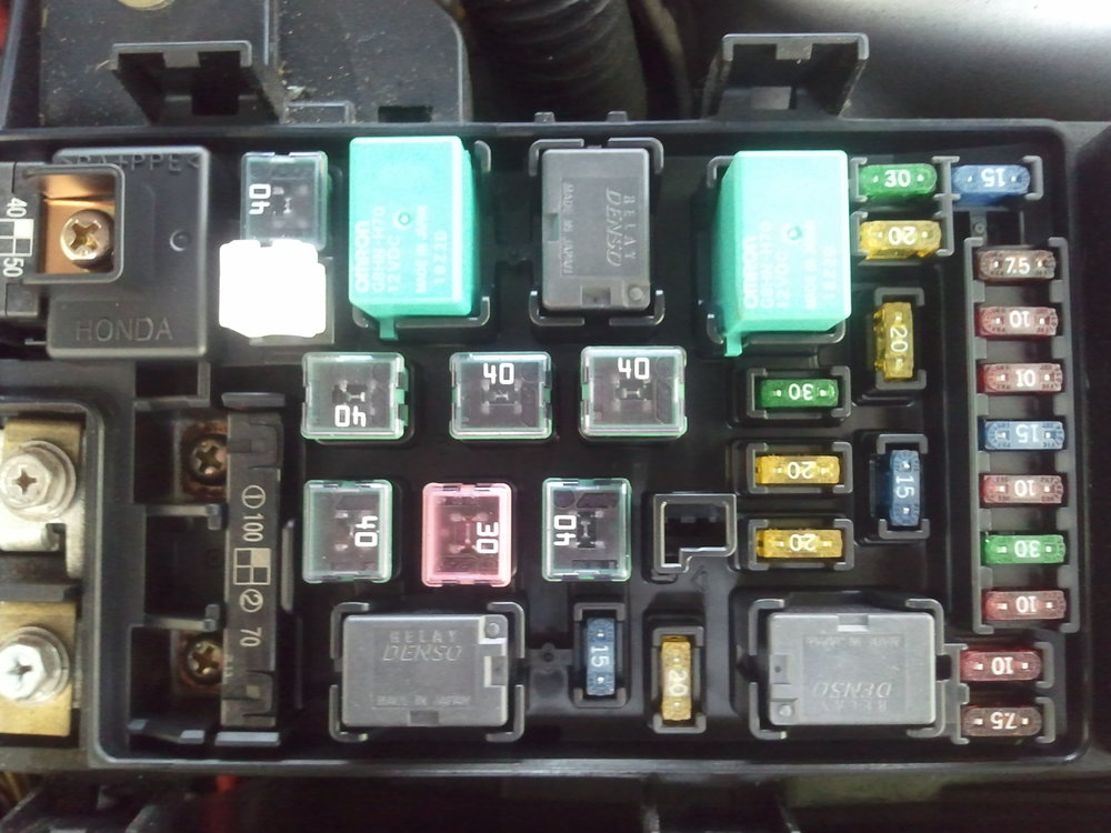

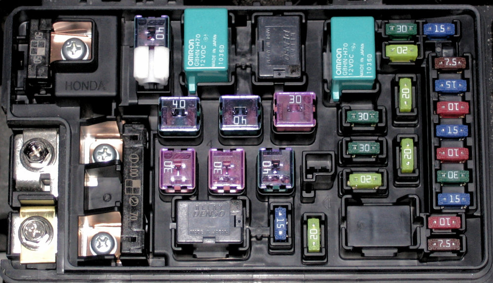

Daccord Geschrieben 12. Februar 2008 Geschrieben 12. Februar 2008 Also, über Einstellung des Fernlichtes hab ich nix gefunden, hätte mich aber auch gewundert, wenn, denn da ist ja egal wo die Abgrenzung des Lichtkegels liegt. Aber beim Stöbern bin ich auf etwas anderes hoch interessantes gestoßen, was ich Euch nicht vorenthalten will :D Der Accord hat TFL- Vorbereitung! http://img181.imageshack.us/img181/2161/tfl01sn9.th.gif http://img135.imageshack.us/img135/3301/tfl02dc3.th.gif Wenn ich mir das so ansehe, läuft das über das Abblendlicht - wie nicht anders zu erwarten - aber über ein Relais werden die restlichen Lichter (Rücklicht und co) ausgeschalten. Ich habe da auch noch so eine Vermutung, an welcher Stelle das Relais sitzen sollte. Im Sicherungskasten ist neben den Lichtsicherungen eine Blende unter der sich Kontakte für ein Relais verstecken... ;) Einer dieser Kontakte führt Zündungsplus - soweit war ich schon. Dies würde auch zum Layout passen. Der Rest wäre mal zu kontrollieren oder für Wagemutige zum Ausprobieren Für mich ist das ganze weniger relevant, da ich ja das TFL- Modul bei mir nachträglich fest verbaut habe. Würde mich trotzdem interessieren ob meine Vermutung stimmt 8) Zitieren http://images.spritmonitor.de/132436.png
Andy-cl9 Geschrieben 12. Februar 2008 Geschrieben 12. Februar 2008 Hi, Liegen Eure Module im Sicherungskasten???? Hab seit paar Wochen mein Modul verlegt(nix im SK :D:D )wo der gekühlt wird und jetzt habe kein Probs. mit ausgehen ..... Zitieren
Johny.D Geschrieben 12. Februar 2008 Geschrieben 12. Februar 2008 Also ich weiß nicht. Ich bin öffters länger mit dem TFL-Modul gefahren und wenn ich zu Hause angekommen bin, hab ich extra nachgeschaut, ob der sich erwärmt. Ich konnte nichts feststellen. Ganz normale Temperatur. Wie ist es bei euch so, ihr "Daylightrunningmodul-User"? Was könnt ihr dazu sagen? Zitieren [sIGPIC][/sIGPIC]http://images.spritmonitor.de/213417_5.png
