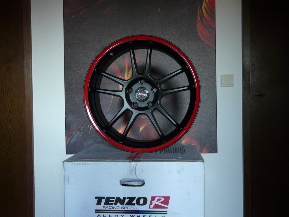

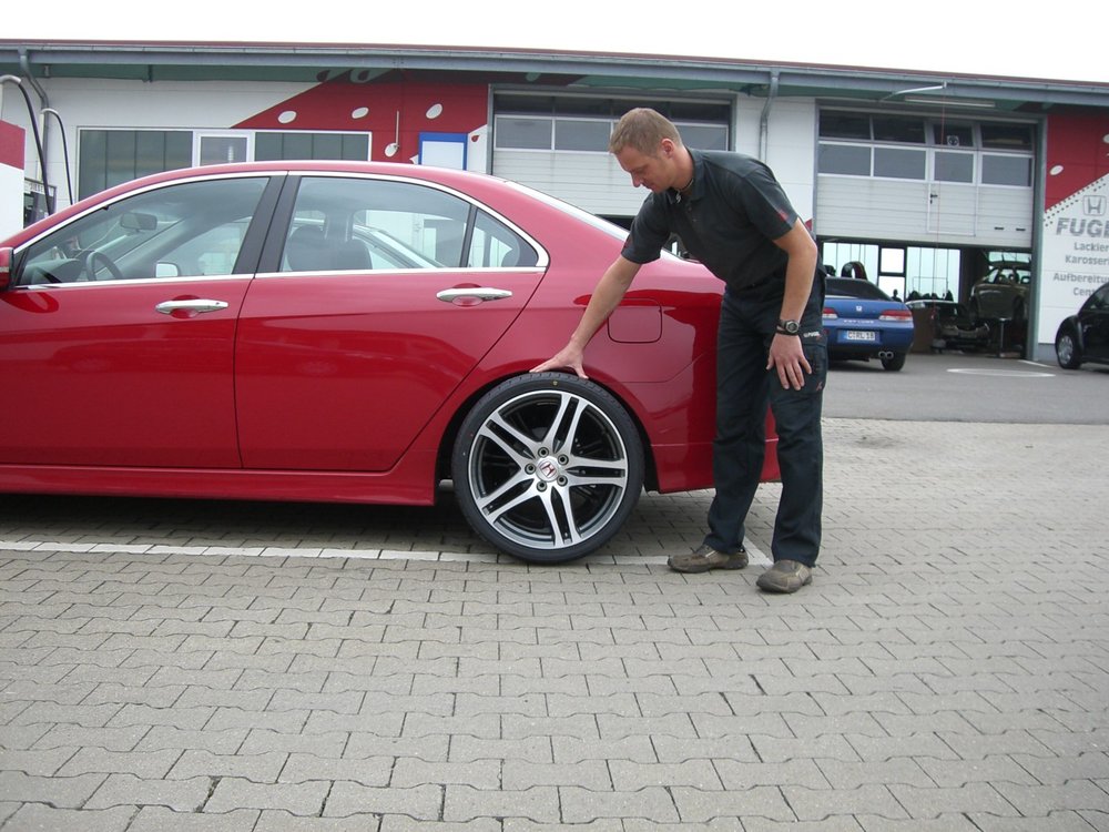

Kommt auch auf deine Farbe vom Acci an ob die gut aussehen.Hier mal ein Bild am Acci nur hingehalten.So und zum Schluss meine Neuen Tenzo-R DC5 in black/red lip
danke für diese antwort:wink:
jetzt seh ich sie wenigstens mal an einem accord:D
aber die felgen würden sich schon extrem gut machen:cool:
vielleicht pfeif ich auf die tieferlegung:wall: und kauf mir nur die felgen;)
