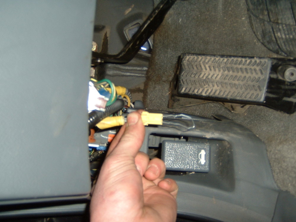

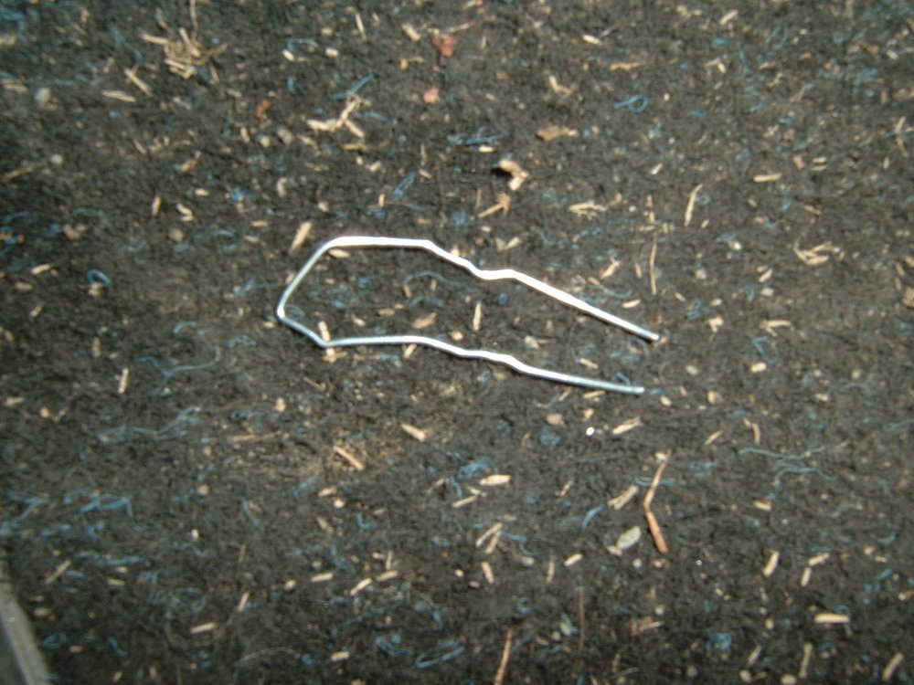

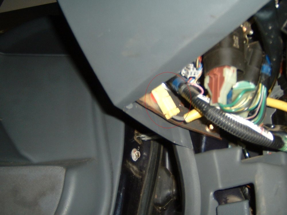

Willy Geschrieben 19. Februar 2008 Geschrieben 19. Februar 2008 Erstmal Vorab die Bilder sind nicht schoen aber selten und man erkennt was man brauch und wo man hin muss. Zum Anfang Zuendung aus Schluessel abziehn. Danach der ersten beiden Bilder folgen. Sprich Amaturenbrett Fahrerseitig beim Haubenfernentriegler. Dort befindet sich der SRS-Stecker welcher blind eingerastet ist. Diesen musst du bruecken mit Hilfe einer Bueroklammer oder aehnlichen. sie Bild 3 und 4. Danach Zuendschluessel rein und Zuendung an (Stellung II), jetzt die SRS-Leuchte beobachten sobald sie ausgeht die Bruecke (Bueroklammer) enfernen, Darauffolgen geht sie erneut an Die Bruecke (Bueroklammer) wieder rein und sobald sie erneut ausgeht die Bruecke wieder entfernen, jetzt Blinkt die SRS-Leuchte noch 4-5mal und bleibt dann aus. Jetzt Die Zuendung nochmals ausmachen, danach nochmal an und siehe da die Leuchte geht nach spaetestens 10sec aus. Fals es beim Ersten mal nicht klappen sollte ruhig paarmal oefters probieren. Mfg Willy Zitieren [sIGPIC][/sIGPIC] suchst du Teile fuer dein CD7 oder CE1/2 dann PN an mich0172/3452718Antworten - Zitieren - Bearbeiten? So geht´s
Termiten-Terminator Geschrieben 6. Dezember 2008 Geschrieben 6. Dezember 2008 Moin! Ich habe bei meinem CE2 das gleiche Problem: SRS-Leuchte brennt konstant! Nun habe ich versucht den Fehler zu löschen, nach unten beschriebener Art und Weise. Hat auf funktioniert, nach ca.54 Versuchen, habe es nicht gezählt, aber so kam es mir vor.:grummel: Dann siehe da. leuchtet blinkt und bleibt auch aus. Aber... Wenn ich dann den Schlüssel abziehe und anschließend starte, gleiches Problem, SRS-leuchtet konstant!:schock: Wo kann ich denn noch suchen? Die Leuchte muß nur für den TÜV aus sein, danach ist mir das auch egal, 100 Jahre gab es sowas nicht, brauch ich dann auch nicht! Ist natürlich nicht ernst gemeint. Aber so könnte man denken. Zitieren http://i49.servimg.com/u/f49/11/89/67/96/martin14.pngIm ELBE-WESER-DREIECK lädt ein: HONDA-CLUB RICING-SUN jeden 1.SONNTAG im MONAT ab 15:00 uhr HAUS AM SEE ~ 27432 BREMERVÖRDE
