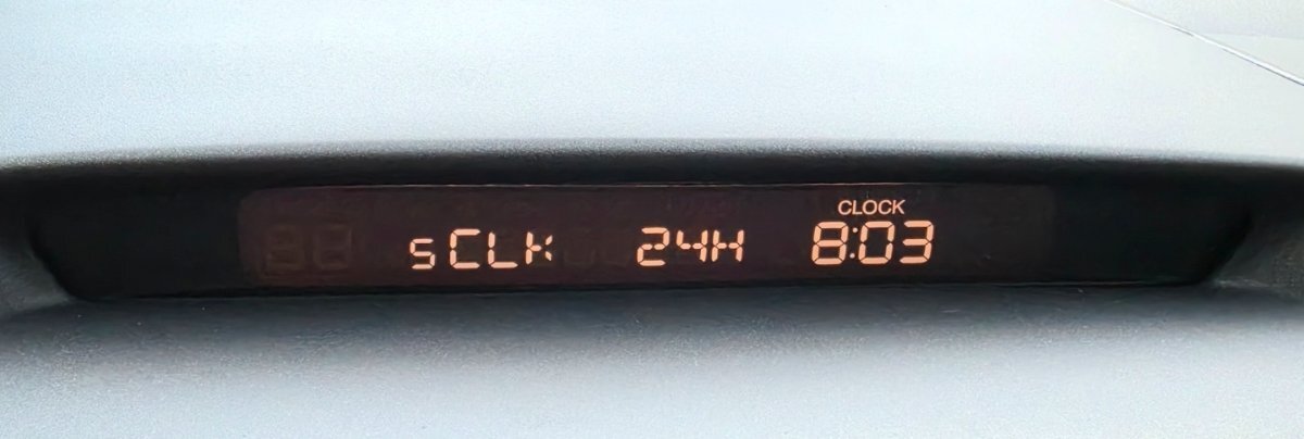

Hab einen CM1 mit Premium Sound System und hab die Uhr erfolgreich auf 24 Stunden gestellt. Dachte bis dahin das die Japaner keine 24 Stunden System kennen :D
Mir ist aufgefallen das man dort noch mehr einstellen kann. z.B. News und REG. etc. Was bedeuten denn diese Einstellungen bzw. Was kann ich dort ein und ausstellen?

Ja, das geht bei Deinem Accord genauso. :wink:
On / Off Taste längere zeit gedrückt gehalten, bis das Menü erscheint. Danach mit den Tasten 1-6 sind die Funktionen einzustellen, einfach mal probieren.

Bin durch Zufall auf diesen Thread gestoßen und bin dankbar für die zahlreiche Tipps zu Uhrumstellung. Hatte seit dem Kauf 12Std. Einstellung drin gehabt und dachte es ist Standard. Ich musste bisschen rumprobieren um auf richtige Bedienelemente ran zu kommen.
In meinem CM2 ist ein Premium Sound System mit Navi drin. Um ins Menü zu gelangen musste ich wie bereits mehrmals erwähnt Ein/Aus Regler gedrückt halten. Um im Menü von einer Position in andere zu navigieren wird gegenüber liegender Drehregler "TUNE" eingetippt. Um die Funktion ein oder ausschalten "TUNE" Regler nach links oder rechts drehen. Um alles zu speichern bzw. Menü zu verlassen anschließend Drehregler "Vol" eintippen.

Ich habs auch geschafft !!!!!! Vielen Dank!!!!!!!!!
Du musst mal die Tasten für die Senderbelegung also 1-6 drucken wenn du im Hauptmenu bist
Taste 3 oder 4 ist für die Uhr zeit 12/24
Dann geht´s normal
