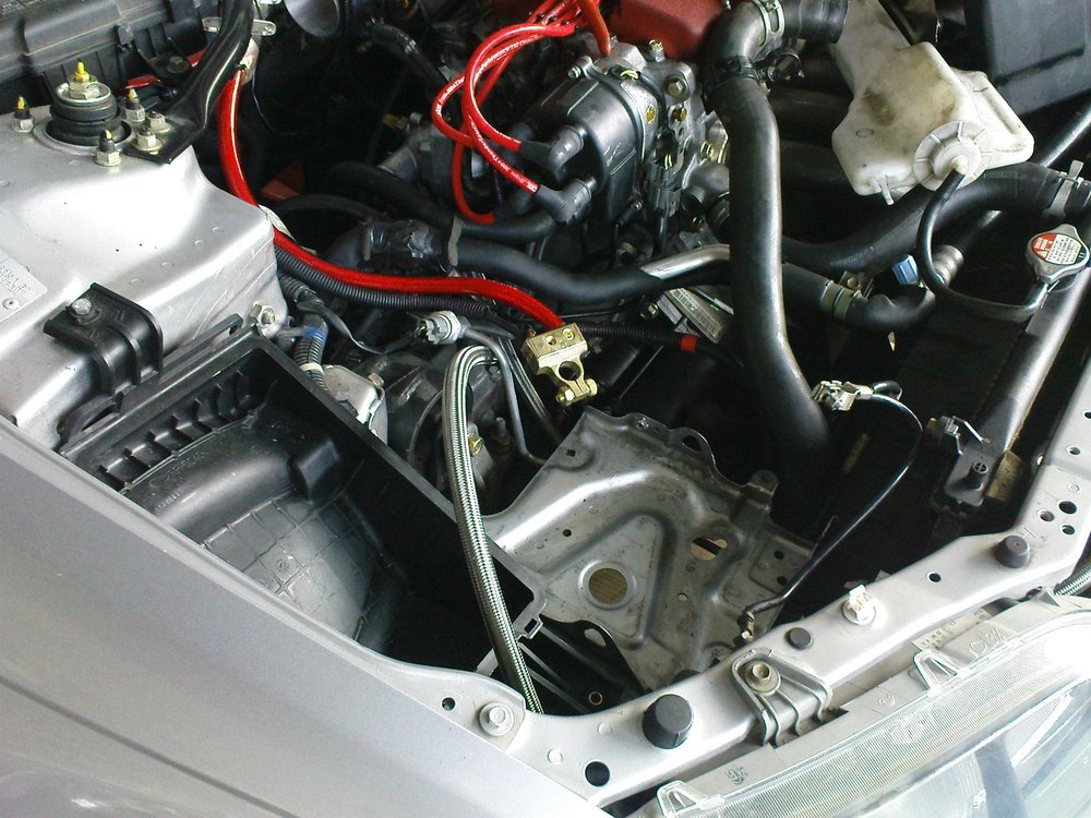

Sers,
wollte euch mal an meinem Project teil haben, bis auf wenige Teile die noch hoffentlich Mitte bzw. Ende Mai kommen steht mein Setup.

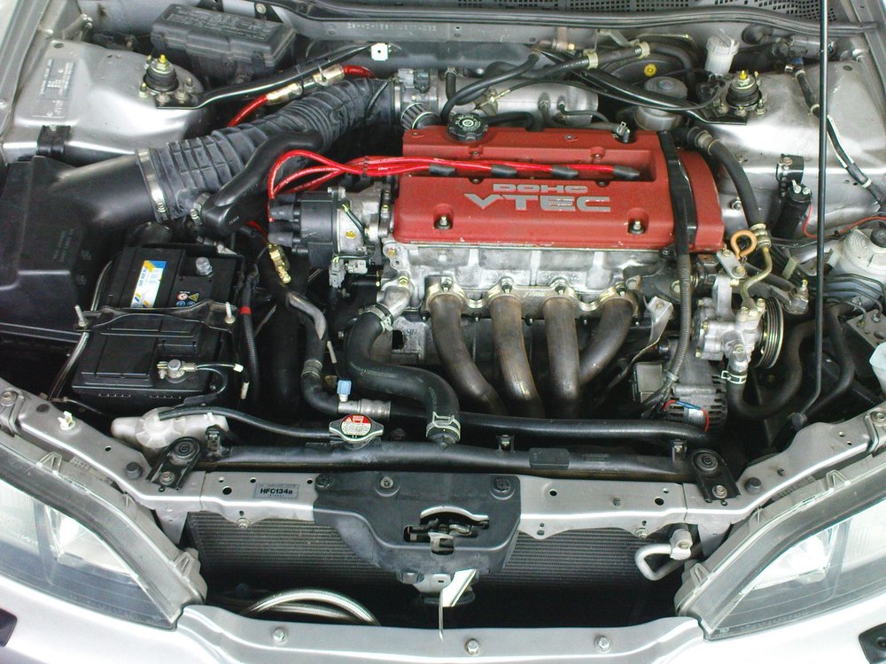

Hier mal meine kleine Teileliste:
Motor:
- K&N Tauschfilter
- dirkete Kaltluftzufuhr
- aufgebohrte Drosseklappe
- S2000 Benzindüsen
- AEM Benzindruckregler
- bearbeiteter Zylinderkopf
- Skunk2 Pro 1+ Nockenwellen Kit
- Ferrea Ventile
- Cometic Kopfdichtung
- ARP Kopfschrauben

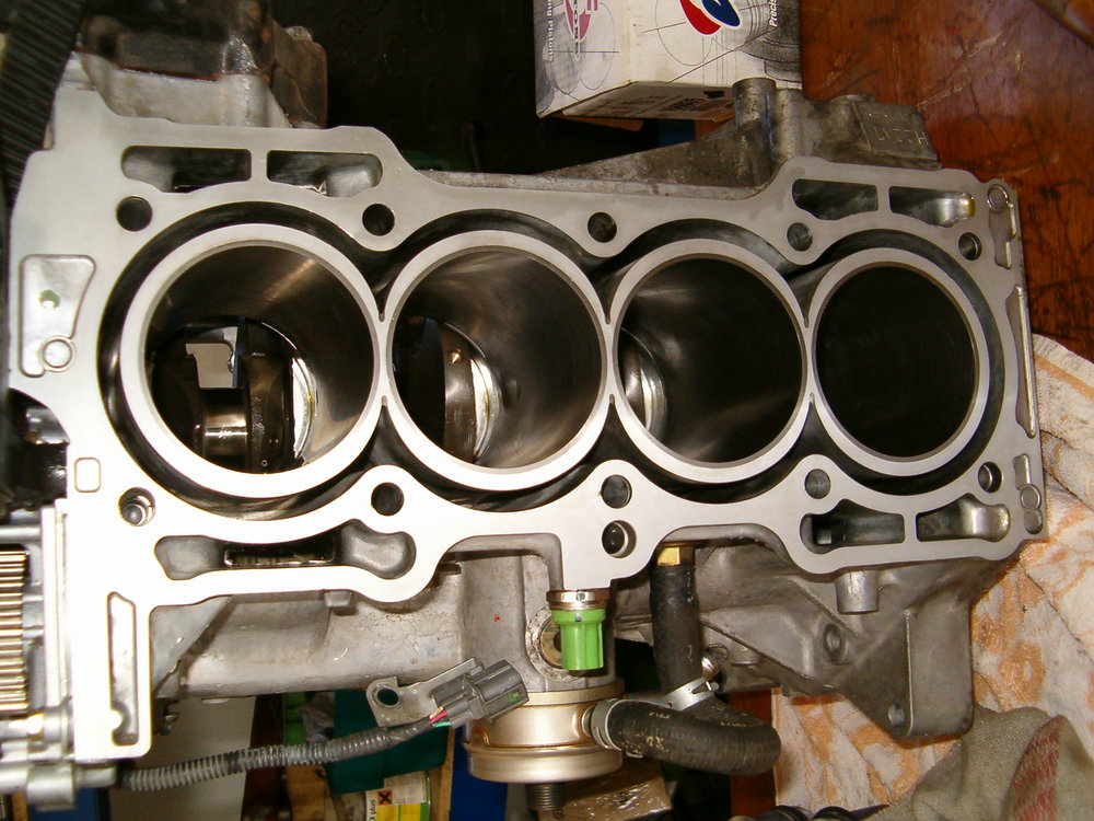

- JE Kolben (Sonderanfertigung mit tieferen Ventiltaschen und Beschichtung für Serienlaufbuchsen)
- Eagle Pleul mit ARP Bolzen
- feingewuchtete Kurbelwelle
- Ausgleichswellen entfernt
- Haltech E6X ECU (freiprogrammierbar)

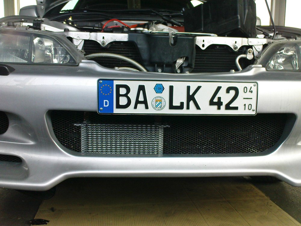

- Mfactory Ölkühler
Auspuff:
- Hytech Krümmer (speziell für mein Setup gefertigt)
- 200 Zellen Kat
- Idol Motorsport Catback
Getriebe:
- OEM LSD
- Mfactory Final Gear 4,64 (Serie 4,266)
- Fidanza Schwung
- Clutch Net Sintermetall Kupplungsscheibe
- Exedy verstärkte Druckplatte
Bremsanlage:
- Hawk Performance HP+ Bremsbeläge (Straße/Rennen) für die VA
- Goodridge Stahlfelxbremsleitungen
Wann mein ATR fertig steht leider noch in den Sternen. Leistung hoffe ich auf 250 bis 260PS und ca. 240 bis 250NM.
Kann es kaum erwarten den Schlüssel rum zu drehen...

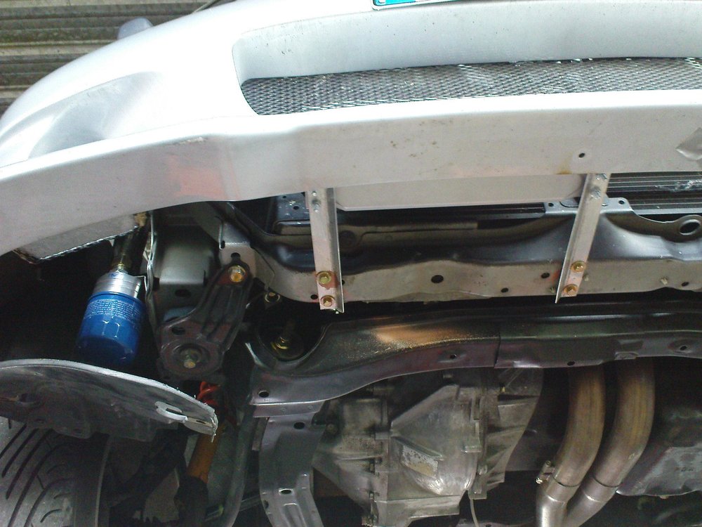

Hab mir noch nen Mfactory Ölkühler geleistet somit wird jetzt auf volle Lesitung gegangen!

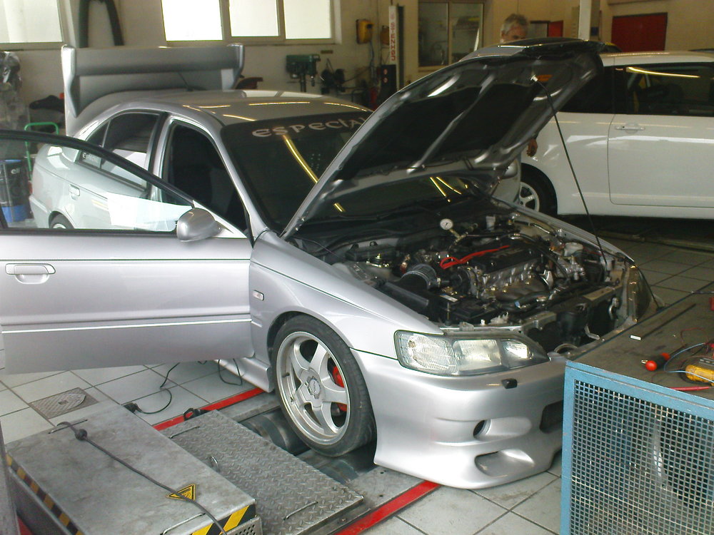

Es geht voran am Donnerstag war der erste Dyno Run, leider nicht ohne Problem.
Mußten die S2000 Benzindüsen wieder gegen die ATR tauschen, eine S2000 Düse wollte leider net mehr. Werden jetzt evtl. 440er RC Düsen verbauen, wenn es die ATR nicht packen sollten.
Hab leider noch keinen Dyno-Ausdruck, der erste Run ergab 241PS und 237NM als Spitzenleistung.
Die Kurve steigt stetig bis ca. 7100 rpm an und verläuft dann bis 8300 rpm (Begrenzer) ziemlich waagerecht ohne ab zufallen. Den Pro 1+ Wellen fehlt oben raus leider etwas Power, aber im unteren und mittleren Drehzahlbereich gehen die wirklich verdammt gut :D.
In den nächsten Tagen wird jetzt noch versucht was zu optimieren, mal schaun ob wir noch an die 250PS kommen, wird schwer werden. Würde mich jetzt auch net sehr stören weil mein ATR eh auf Beschleunigung und ein breites Drehzahlband gebaut wurde, mir kommt es nicht auf Peakleistung und die Kurve hat ja auch keinen Einbruch.
Halte euch auf den laufenden.

So es gibt News!
Haben 250PS und 245NM rausgeholt http://www.hondapower.de/forum/images/smilies/biggrin_new.gifhttp://www.hondapower.de/forum/images/smilies/biggrin_new.gifhttp://www.hondapower.de/forum/images/smilies/biggrin_new.gif!!!
Da ich aber PS-GEIL bin und ich die 260PS knacken will, werd ich mir was neues leisten http://www.hondapower.de/forum/images/smilies/woohoo.gif.

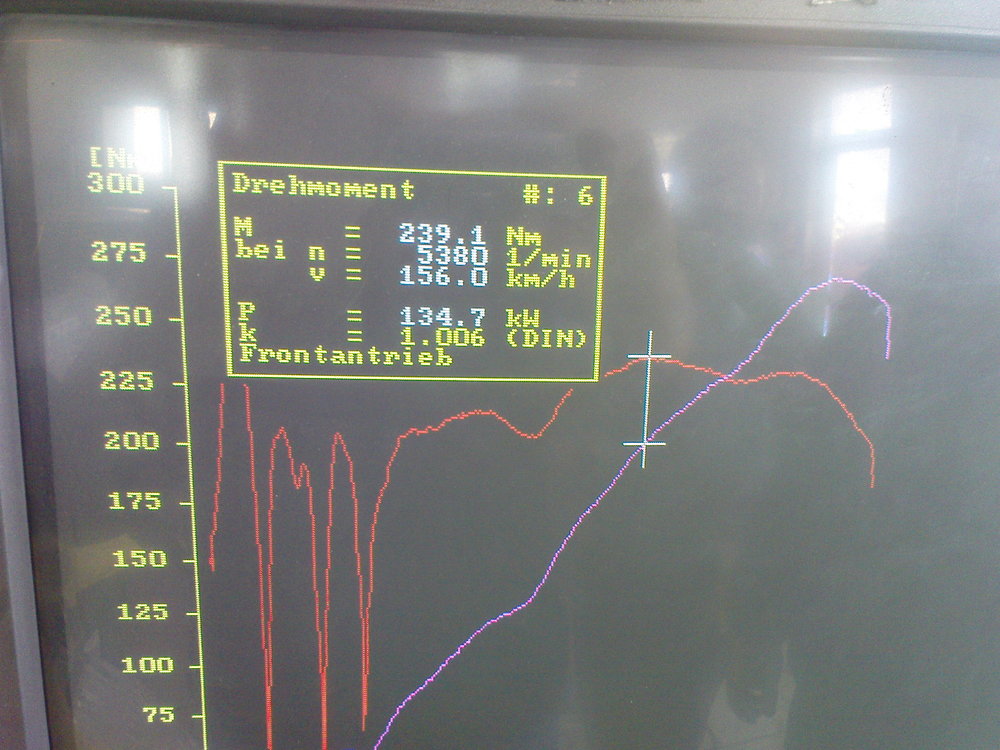

@ Morphosium: Die genau kosten weiss ich net, will auch net wirklich net wissen... kannst dir aber an des Setups und den Internetseiten selber zusammen rechen, wird was um die 8.000 Euro raus kommen, alles zusammen Motor, Auspuff, Getriebe, Abstimmung und Montage.
Wenn du fragen hast einfach melden, es gibt auch alternativen die etwas billiger sind... kommt drauf an was du vor hast, fallst was vor hast :D
@ kaefergarage.de
181.5 kw / 247 PS @ 7660 RPM am Motor
164.3 kw / 223 PS @ 7660 RPM am Rad
239.1 NM @ 5380 am Motor
215 NM @ 5380 am Rad
Waere aber noch paar PS drin gewesen, wurde nicht auf volle Leitstung gegangen auch der Begrenzer wurde wieder etwas zureuck genommen. 250+ PS und 245NM+ sind locker drin.
Naechste Jahr kommen JUN AUTO Wellen rein, die liegen scho bei meine Tuner sollte 260PS+ und 250NM+ drin sein, bin scho total geil drauf :auslachen:

was nehmt ihr eigentlich dann für zündkerzen her wenn ihr den H22 so hochgezüchtet habt?
gruß rob
H22A7 , ATR Getriebe , ohne Klima (-17kg) , Fensterheber hinten raus (-2,5kg) ,
ExedyStage1 Clutch Fidanza Flywheel (-6kg), ATR Hupen verbaut (-0,5kg),
ATR Kupplungsbetätigung (-1,5kg), Getriebeschaltarm erleichtert (-0,5kg),
ATR Schalthebel verbaut (-0,8kg), Teil-Auspuffisolierung entfernt (-1kg),
ATR Bremssattelhalter (+0,4kg), 300x28 Scheiben (+ca2kg),
Bitumen fast restlos entfernt (-8,7kg) === 1187kg Leergewicht
Link zu diesem Kommentar
Auf anderen Seiten teilen
Fahre komplette Serienzündanlage, gibt keine Probleme damit! Hingi ATR hatte ne Einzelzündanlage drin war eine Sonderanfertigung.
Kerzen sind NGK Iridium IX; BKR8EIX - 2668
