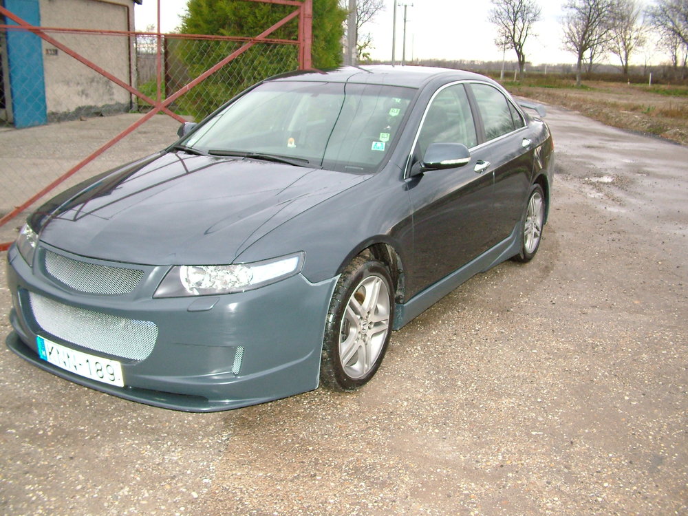

So, da jetzt das nötige Geld wieder verfügbar ist will ich mich mal an die Verspoilerung machen.
Das Killer-BK hab ich gestrichen, die Front ist mir dann doch zu extrem gewesen.
Jetzt hab ich quasi 2 was zur Auswahl.
Einmal die Front (und evtl. noch die Seiten) von Pakfeifer, die mir so schon sehr gut gefällt, vor allem weil der Grill mit inbegriffen ist. Ein passendes Heck habe ich noch nicht gefunden, das von Pakfeifer gefällt mir überhaupt nicht. Front + Seiten würden 612€ kosten, Versandkosten hab ich jetzt keine gefunden.
Und dann noch das Lippen-Kit von Vizage. Hier finde ich sehen mal alle Teile sehr gut aus. Bei der Front wäre dann noch der Grill, mit dem ich was anstellen müsste, dafür ist die Lippe fürs Heck echt mal gelungen. Nachteil ist jedoch, dass ich die Teile bisher nur in Shops aus den USA gefunden habe und erstmal zum TÜVler spazieren müsste, was der denn meint, ob ich die evtl. per Einzelabnahme durch bekomme. Aber bei Lippen können die doch nicht viel sagen, oder? Als Material steht "OEM-Quality-BASF" dort, also müsste dann auch kein GFK sein. Lippen + Versand würden auf 525€ kommen.
Was haltet ihr von beiden? Welches wrdet ihr bevorzugen? :wink:
*Die ersten 4 Bilder sind Pakfeifer und die letzten 3 Vizage.*

front und seite vom vizage sind schon "ganz ok" und das heck is echt nice.
würd ich dem packpfeifermüll auf jedenfall vorziehen. son sche!ß stzreckgitter macht doch keiner mehr an seine karre:grummel:
hättest de dich vor 1-2monaten entschieden wärs aber auf jeden fall günstiger gekomm.
da war der dollerkurs noch bis zu 1:1,65 und jetz is er glaube irgendwo bei 1:1,2..
@NDA: Macht ja nichts :D
Mit dem Kurs, ja, könnt man sich neim A... beißen.
Stimmt, jetzt kommts sogar auf 658€.
Naja, is jetzt auch wurscht. Ich tendier auch mehr zu dem Vizage. Mal schaun was der TÜVler meint. Muss ich dann eigentlich jeden Seitenschweller extra Einzelabnahme machen?

So, ich komm grad vom TÜV.
Ich hab ihn gefragt, wie es aussieht, ob ich Lippen aus den USA eingetragen bekomme.
Dann hat er schon n ganz komisches Gesicht gezogen und gemeint, was Lippen sind ?(
Da ich ein Bild von der Front gedruckt hatte, habe ich es ihm gezeigt, was denn eine Frontlippe ist.
Ob er es vorher schon wusste oder nicht, was ne Lippe ist, ka, vll stand der auch kurz aufm Schlauch. Auf jedenfall meinte er dann, dass ich ohne Gutachten es garnicht probieren brauch.
Dann hab ich ihn auf ne Einzelabnahme angesprochen, worauf er meinte, dass dann zuminsest ein Materialgutachten dabei sein muss, weil man ja wissen missen, wie das Zeug brennt, splittert und blablabla.
Da hab ich schon wieder so nen Hals bekommen!
Wieso soll das nicht mal per Einzelabnahme hinhaun??? :wall::wall::wall:
