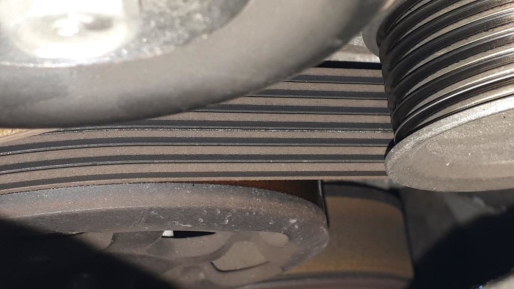

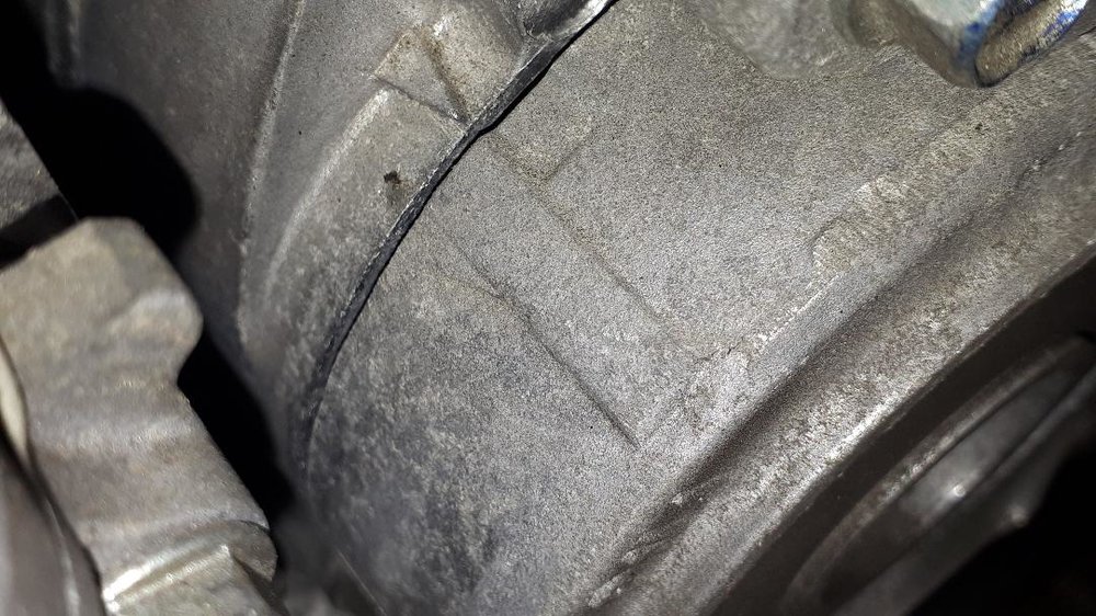

Wenn man nach der Abbildung im Werkstatthandbuch geht.... ja ist das dann der Sollbereich bzw. wo fängt der an und hört der auf? :confused:
Es wird von Sollbereich B gesprochen. und der schließt ja beide Balken mit ein.
