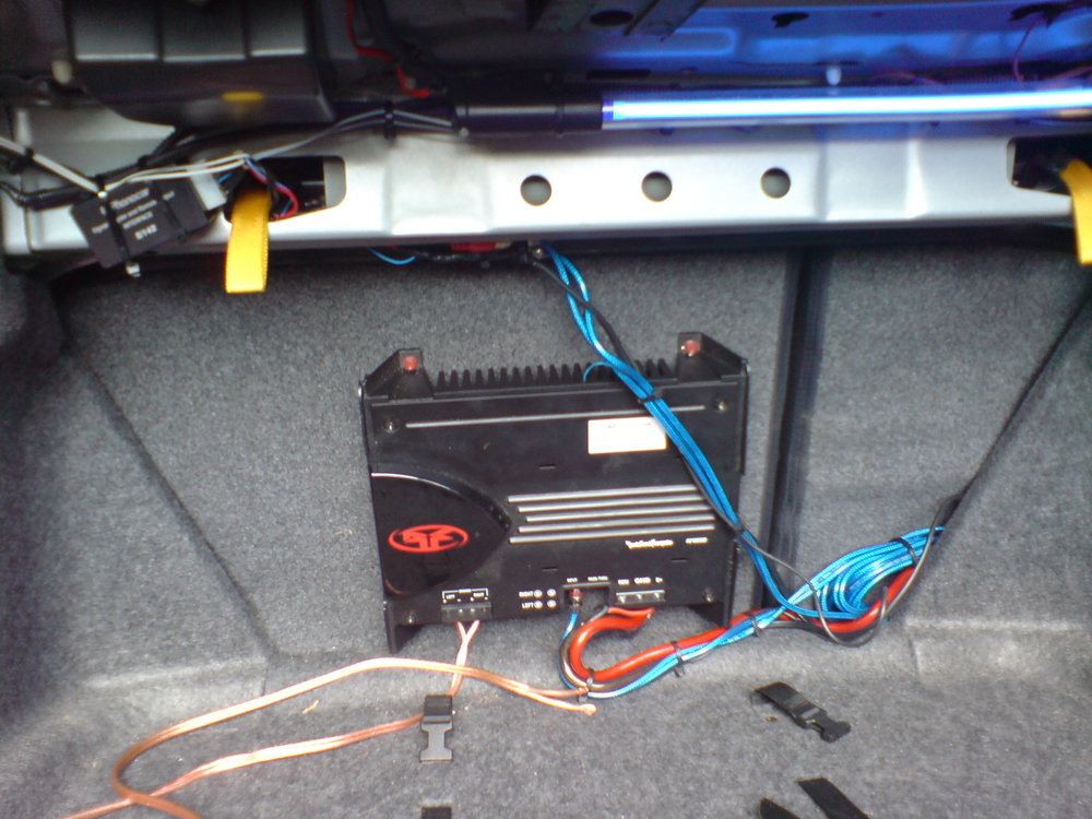

also verbaut habe ich jetzt ein Audio System Frontsystem und ein Audio Sýstem bass eine Rockford endstufe und einen Ponocar Hi-Low adapter mit remote steuerung.
platz einbusen sind ca 40 cm vom kofferraum kann man mit leben und einkaufen.wenns mal größeres zu transportieren gibt kann man sie ja mit wenigen handgriffen wieder raus machen.
an der endstufe fehlen auf dem bild noch die seitlichen blenden und die kabel sind noch nicht schön verlegt.bin sehr zufrieden klingt sehr räumlich und der bass mehr als ausreichend.

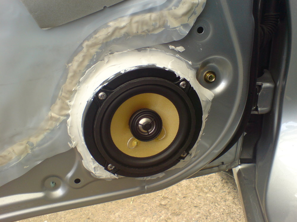

glaube ich dir gerne das das gut klingt, aber sieht recht umständlich aus wie du gebaut hast. was ist das wür ein gepampe da an der tür? gfk? hättest du auch einfacher haben können mit ner 19mdf platte nehmen können.;) wäre einfacher und schneller gegangen und ist problemlos wieder zu entfernen. dann find ich den spanngummi um deine kiste hässlich. o.k. er ist praktisch aber das geht auch anners. geh mal ins näh oder bastel geschäft und kauf dir klettverschlussband. davon die grobe seite einfach unter die subikiste getakert und schon rutscht er nicht mehr aber lässt sich problemlos rausnehmen.

nein das an tür sind die adapterringe die ich zusätzlich mit karosseriekleber verklebt habe um schon mal einige klapper quellen auszuschalten,ja das "schlüppergummie" ist auch noch nicht die endgültige lösung,wegen der optik,aber es ist wenigstens fest.

hey japandriver, sieht ja garnicht so übel aus... nur an deiner stelle hätte ich niemals kunststoff adapterringe verbaut, sind nicht vernünftig stabil und so ...
also ich sehe das genauso, ein komponenten system würde viel besser klingen, ausserdem kannst du den ht von deinen coax niemals so genau ausrichten.. dann kommt noch dazu das die lautsprecher abdeckung davor ist, wenn auf der beifahrerseite jemand sitzt müsstest du auch weniger hochton haben .. es gehen halt viele hochton details verloren !

hatte schon mal geschrieben das ich das koax eingebaut habe weil es vom aufwand einfach weniger ist,hatte damals bei meinem Civic Type R von Canton 16 compo eingebaut,da mußte man die lautsprecheröffnungen größer ausschneiden dann habe ich mdf ringe selber gebaut und die weiche unterzubekommen ist auch net so einfach und die hochtöner in die spiegeldreiecke,war sehr viel arbeit.
zu denn kunststoff adaptern deswegen habe ich die mit karosseriekleber eingeklebt und damit verstärkt (keinerlei klappergeräusche) die türen sind ja auch kompl.gedämmt.
