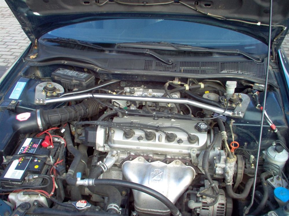

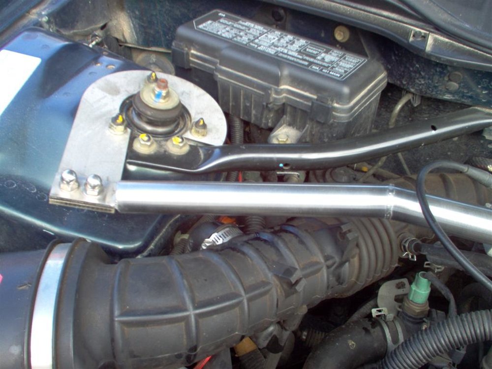

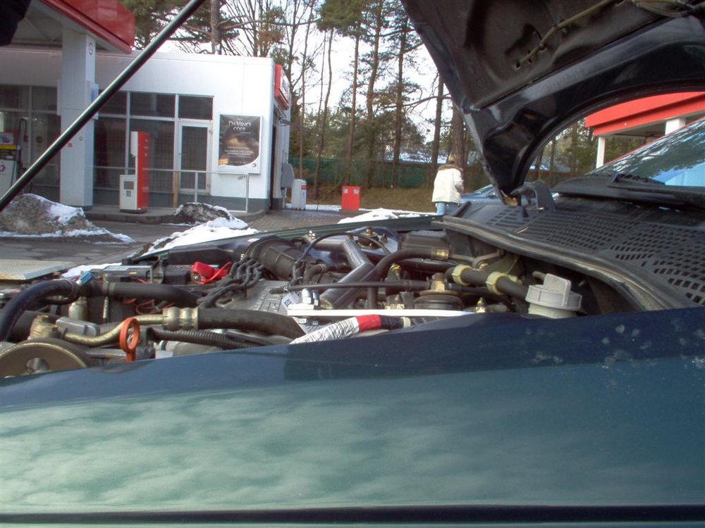

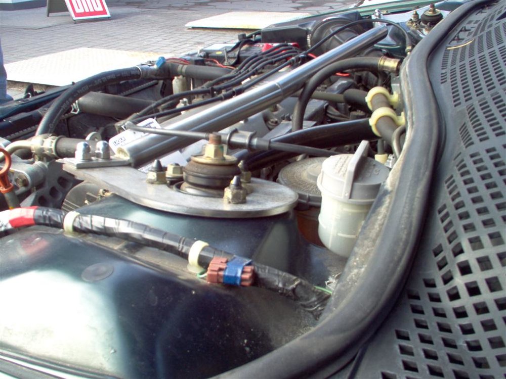

Nach langem warten (Ne Daddy) einige fummelei ist meine domstrebe endlich eingebaut aber seht einfach selbst. Wenn ich mal wieder ein bißchen zuviel zeit hab werde ich noch nen bißchen dran rumpolieren. Sorry für die schlechte qualli der bilder hab sie nur mit dem handy gemacht
Link zu diesem Kommentar
Auf anderen Seiten teilen
ich hab bis jetzt noch keine ausführliche probefahrt machen können aber bei dem stück das ich gefahren bin bringt es meiner meinung nach selbst beim serienfahrwerk was vom gefühl her würde ich sagen liegt er etwas stabiler in der kurve

Du kannst lange suchen aber wirst keine finden ging mir genauso ich hab mir meine selber gebaut aus V2A. Domstreben sind eintragungsfrei und ne ABE brauch man auch nich und deshalb dachte ich mir das ich das alleine genauso gut selbst hinkriege.

ja genau halt uns mal auf dem laufendenund vergleiche sie am besten vorher mit meinerdenn ich bin der meinung das man vorne die domstrebe nur so befestigen kann wie es bei mir ist. nicht das du ne universale kaufst und anschleißend feststellst das du dir schrott gekauft hast der nicht in dein auto passt
