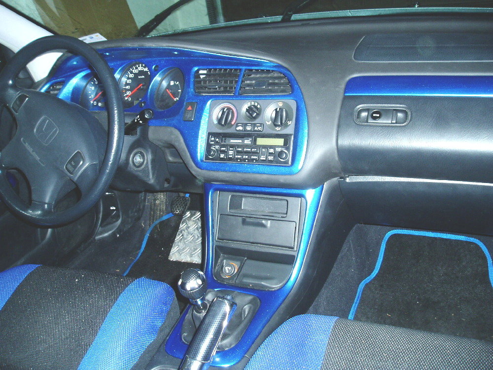

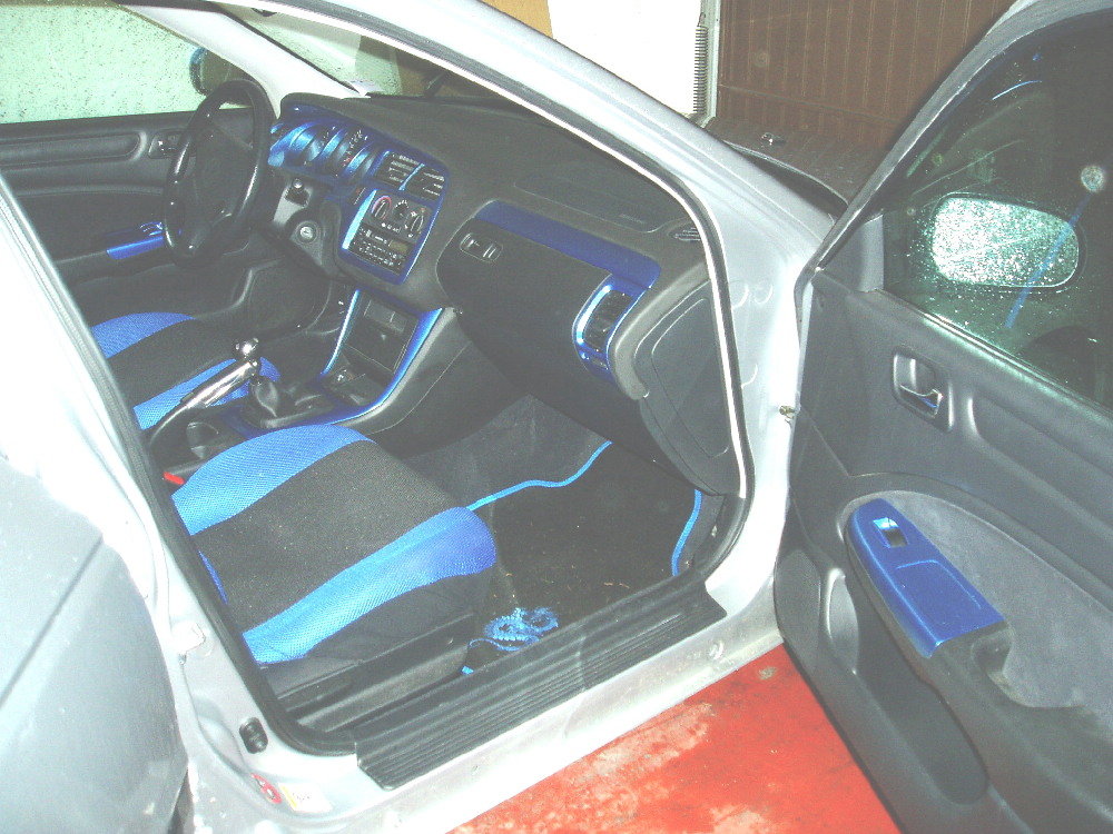

habe mal die letzten Tage genutzt um mich vom Wurzelholz-Dekor zu verabschieden.Um Eure Meinungen zu erfahren habe ich mal ein paar Fotos gemacht.
Gruß Rajko

nachdem ich alle Teile abmontiert hatte, habe ich alles geschliffen und gründlich gesäubert.Danach habe ich eine Schicht mit Kunststoffhaftvermittler lackiert und zum Schluß 3 Schichten Lack drüber lackiert.Zwischen den Lackiervorgängen immer anschleifen und säubern.
nach dem lackieren natürlich wieder alles montieren
gruß Rajko
ja. ist etwas zu dunkel. helleres blau wäre dezenter gewesen. vielleicht täuscht es auch nur auf den bildern. muß man mal in wirklichkeit sehen. aber trotzdem respekt. ganz schön viel arbeit.hätte ich gar kein nerv dazu. mfg blue devil
Aliens würden Honda fahren!!!
hatte mich extra für diese farbe entschieden, weil dieser Farbton in irgend einer Form außen auch noch auftauchen wird.Vielleicht klappt es noch dieses Jahr.

Tut mir leid, wenn ich jetz so direkt bin, aber ich find dass das voll Kacke aussieht, das mit dem übersprühen und so passt nicht zu nem auto, wie dem Accord, iss eher was für leute mit Golf2 oder Opel Corsa A....:grummel:
nicht falsch verstehen, iss nur ne Meinung, ;)
mfG, Paul

mir gefällts, hätts zwar eher rot gemacht, aber jeder wie er will. irgendwie würd ich meins ja auch gern los werden, leider wüsste ich nicht welche farbe, da meiner außen so kotz-grün-gold is... muss halt immer ein manko bei gebrauchten geben, wenigstens hab ich ihn mit 47 tkm günstig bekommen...
mir gefällt mein holz auch net besonders. würds auch gern anders machen. nur chromeffekt als aufkleber kostet 120 und normale carbonfolie 50. ist mir zuviel. wenn müßte ich es auch blau machen. habe schon überlegt mit blauer folie zu machen. geht schneller als lackieren. mfg blue devil

hab erst auch an Folie gedacht. Bin dann aber zum Entschluß gekommen die Teile zu lackieren.Hat die Befürchtung das ich es nicht ganz faltenfrei aufgeklebt bekomme.Da ich beruflich(gelertner Möbelschreiner) schon ein wenig mit Lackieren zu tun hatte, fand ich die Variante einfacher.

Die in der Mittelkonsole um den Schalthebel ist nur geclipst einfach hinten in die Öffnung vom schaltsack greifen und nach oben ziehen dann kannst du dich nach vorne arbeiten.
Die überm Handschufach ist verschraubt dazu musst du das handschuhfach ausbauen und dann glaube ich noch die lüftungsdüse um an die schrauben zu kommen.
Die in den Türen sind auch geclipst dazu musst du aber die Türverkleidung ausbauen um von hinten an die clips zu kommen, aber selbst dann ist es nicht ganz einfach die kleinen stifte an der leiste nicht abzubrechen.
Falls du vor hast sie zu lackieren: ich hab die in den Türverkleidungen dafür nicht demontiert sondern nur sehr genau abgeklebt zu lackieren das geht recht gut wegen dem kleinen spalt um die leiste herum, hat super funktioniert und war um einiges einfacher als sie zu demontieren.

Da bricht nix ab.
Nur die Klemm-muttern durch !
Neue nicht bei Honda holen (ca. 2€ das stück) sondern z.b.VW (20ct)
Alles im DIY bereich.
Türleisten dauern pro stk. Keine 10minuten....lieber raus statt abkleben. Sieht besser aus
