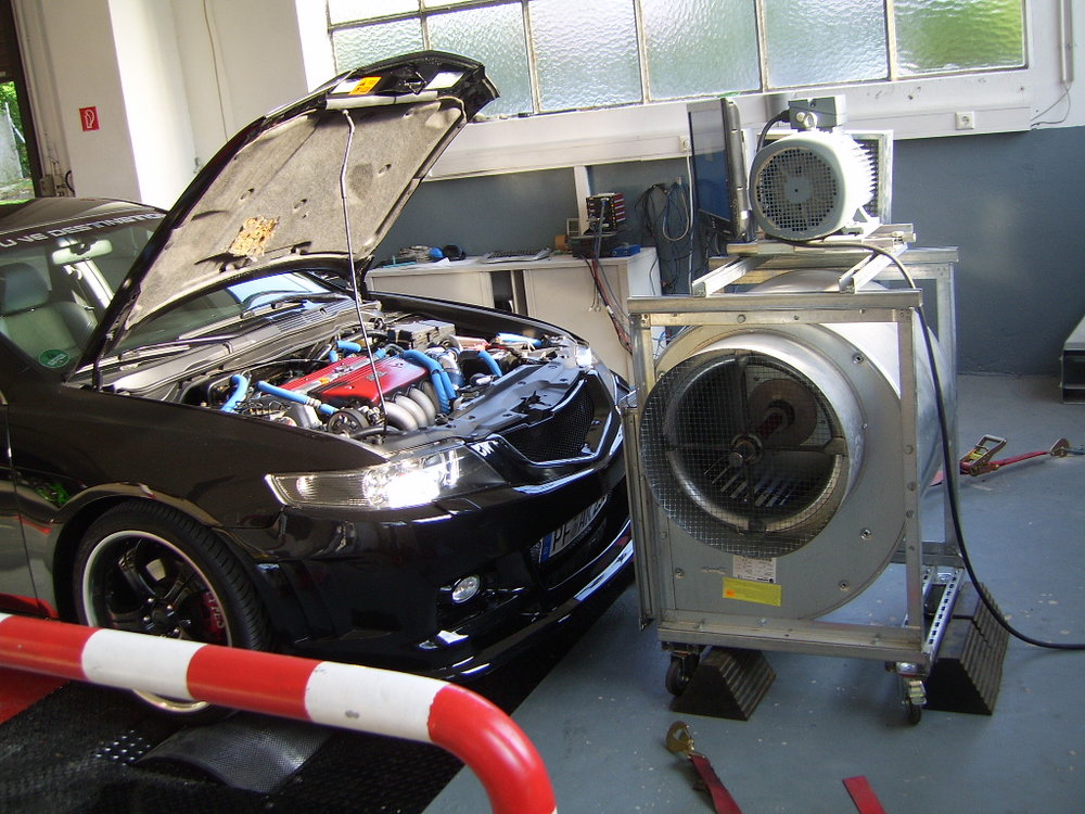

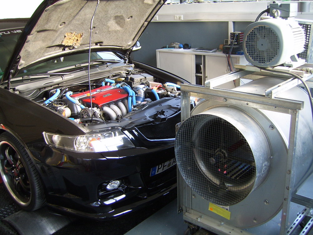

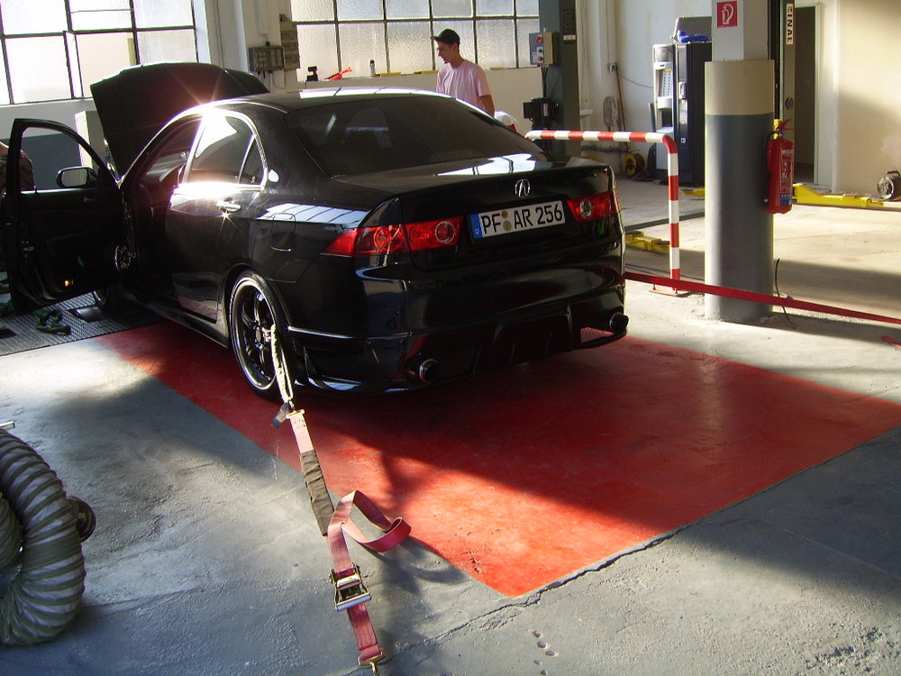

type-s-honda Geschrieben 27. August 2008 Teilen Geschrieben 27. August 2008 Wahr gestern mit meinem Honda Accord TypeS aufm Leistungsprüfstand bin spasshalber mal hingefahren habe nur ein Airintakt System von TSS. Siehe da mein Accord hat 205,42PS ( Motorleistung ) und auf die Strasse bringt er satte 182,85PS und er hat an Drehmoment gewonnen und zwar 2NM er hat jetzt 225,30NM. Aber Seht selber am Diagramm. Zitieren Link zu diesem Kommentar Auf anderen Seiten teilen Mehr Optionen zum Teilen...

wersch Geschrieben 28. August 2008 Teilen Geschrieben 28. August 2008 naja, doch weiter... die leistung bei offener motorhaube u zwangsbeatmet vom überdimensionalen föhn davor überrascht mich nicht... denk mal wenn die haube zu is schauts wieder ganz anders aus... dann fängt sich nämlich die warme luft im motorraum z stauen an, u von der ampel weg = weniger leistung, meiner meinung nach... wozu sind denn bei dir die blauen schleuche im motorraum, in deiner gallerie?? zur frischluftzufuhr??? u warum so viele??? aber schaut schon verdammt nett aus, mit dem dicken pilz in der haube! u der acci überhaupt... u will keinenfalls TSS schlecht reden... hatte damals das carbon AI in meinem EM2 (civic coupe01) vom stand weg war ein stock schneller, habens getestet... u den kleinen vorsprung hat er bis ca 90kmh gehalten... danach bin ich immer weiter aufgerrückt, u meiner lief deutlich schneller, so runde 15kmh ca... soundkoulisse war natürlich atemberaubender als stock... so then... mfg ich Zitieren weisheiten 08:;) wer andern eine grube gräbt, ist bauarbeiter!; ein geschenkter gaul, sollte nicht mit steinen werfen! Wer anderen eine Bratwurst brät der hat ein Bratwurstbratgerät:D:D:liebe:torque is the truth! Link zu diesem Kommentar Auf anderen Seiten teilen Mehr Optionen zum Teilen...

Vette Geschrieben 28. August 2008 Teilen Geschrieben 28. August 2008 wozu sind denn bei dir die blauen schleuche im motorraum, in deiner gallerie?? zur frischluftzufuhr??? u warum so viele??? das sind Kabelschoner, werden einfach über die Kabel geschoben. Zwecks Marderabwehr oder optik Zitieren Link zu diesem Kommentar Auf anderen Seiten teilen Mehr Optionen zum Teilen...
type-s-honda Geschrieben 28. August 2008 Autor Teilen Geschrieben 28. August 2008 Richtig die Blauen schläuche sind madernschutz da ich schon ein besuch von einer hatte wie man sehen kann in der dämmatte. Ja ich werde noch mein orginalen luftfilter einbauen und nochmal testen, ach ja und der prüfstand ist ganz neu und ist bis zu 1500ps ausgelegt. Zitieren Link zu diesem Kommentar Auf anderen Seiten teilen Mehr Optionen zum Teilen...
Lil Krayzee Geschrieben 28. August 2008 Teilen Geschrieben 28. August 2008 Jeder Accord Type-S streut nach oben und hat knapp um die 200PS!!! Weil der Motor genau der gleiche wie aus dem Acura TSX ist und der des serienmäßig hat!!! Ein Air Intake mit offner Haube und Lüfter hat die gleiche Wirkung wie Cold Air Intake weil es keine warme Luft ansaugt und so mit sind wie bei nem CAI ca. 3-5PS drin! Mach den Dyno mal mit geschlossener Haube und Lüfter... Hatte selber ein TSS AI im Accord Type-R würde nie mehr eins verbauen, der hing gar nimmer Gas und tat sich sau schwer auf 230 km/h zu kommen, vorallem wenn der Motor warm (heiß) war. Zitieren Projektauflösung: Civic EJ9, EK4, EK9, K20A, K-Swap Teile https://www.ebay-kleinanzeigen.de/s-bestandsliste.html?userId=6298395 Link zu diesem Kommentar Auf anderen Seiten teilen Mehr Optionen zum Teilen...
cabkiller Geschrieben 29. August 2008 Teilen Geschrieben 29. August 2008 Jeder Accord Type-S streut nach oben und hat knapp um die 200PS!!! Weil der Motor genau der gleiche wie aus dem Acura TSX ist und der des serienmäßig hat!!! erstens das... zweitens auch schon wie gesagt ne offene haube plus die luftzufuhr direkt drittens hat er noch ne auspuffanlaga drunter oder nicht? und auch der prüfstand kann falsch anzeigen. sowas muss man an einem tag mit stock und dann umbauten machen um zu sehen wieviel der wagen nun hat... das ganze auch nicht falsch verstehen hier, wollen nix schlecht reden oder kaputt machen. aber auch 59€ sind ein wenig viel fürn prüfstand... Zitieren ///Mugen 無限 Equipped [biete] alle Teile aus meinem Projekt k24cl9ftw Biete Reflash für Accord 2003-2008 und 2008+ Link zu diesem Kommentar Auf anderen Seiten teilen Mehr Optionen zum Teilen...

type-s-honda Geschrieben 29. August 2008 Autor Teilen Geschrieben 29. August 2008 ja mag schon sein das 59€ etwas viel geld ist aber in Stuttgart bei Digitec kostet der spaß 80€ und du kommst mir tiefergelegten autos nicht drauf aber bei dem ich es gemacht hab können autos mit einer bodenfreiheit von 4cm drauf kommen. ahja zum auspuff das sind nur blenden lasst euch nicht täuschen. Zitieren Link zu diesem Kommentar Auf anderen Seiten teilen Mehr Optionen zum Teilen...
