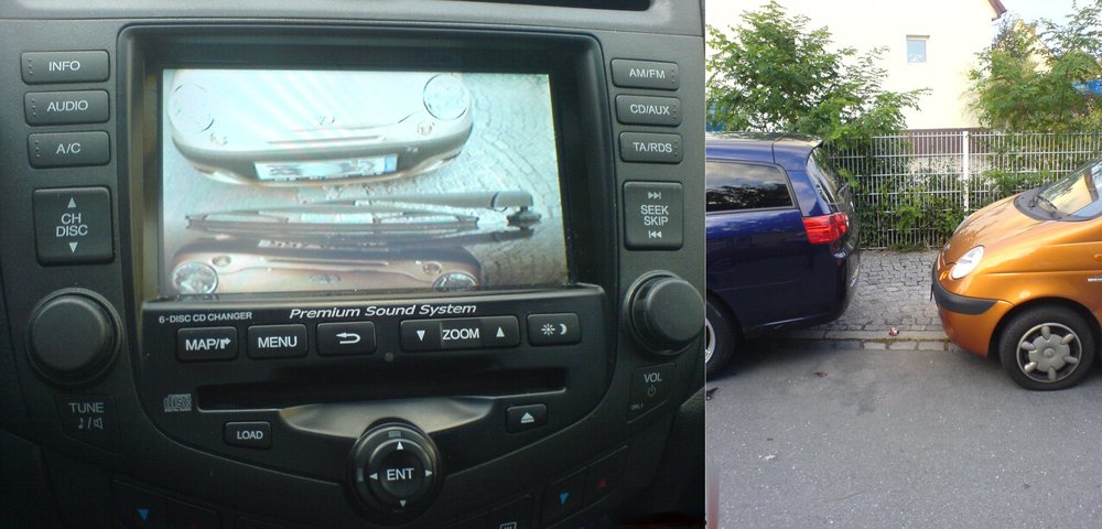

So Cam ist angekommen und läuft gut im Acci...Habe Sie zwar noch nicht verbaut aber schon getestet. Hat jemand einen Manual wie man am besten die Verkleidung der Heckklappe etc. abmacht. Habe schon ein paar Infos von der lengenfelder Seite entnehmen können aber vermisse halt ein paar Detailierte Infos zum verbauen / verlegen.

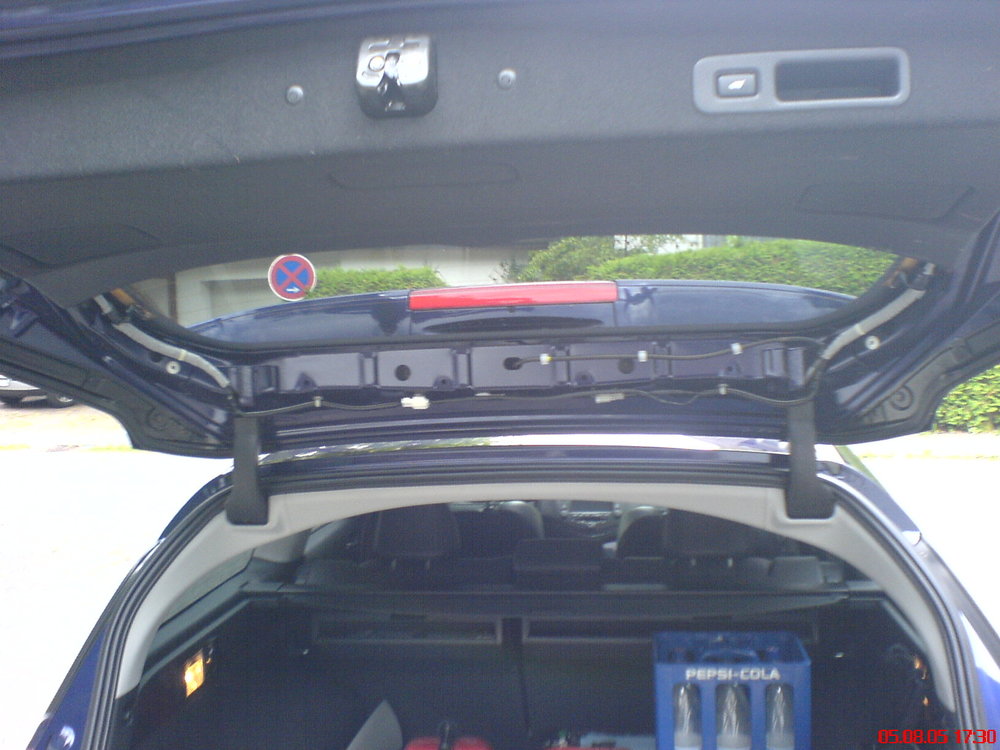

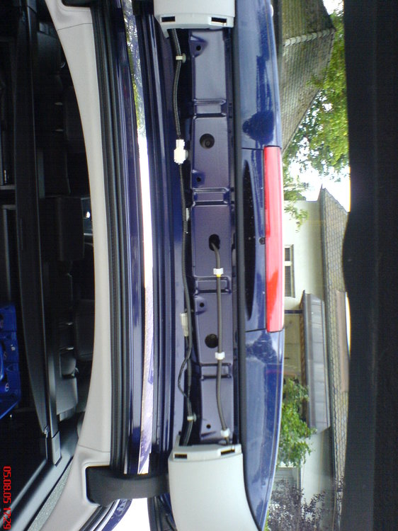

Wenn Du die Klappe öffnest fang oben in der Mitte an die Verkleidung zu entferenen. Einfach vorsichtig ziehen - ist nur geklipst. Aufpassen mußt Du ein bischen mit der Verbindung Seitenelemente zur Mitte, die sind mit langen Nasen miteinander verbunden, die leicht abbrechen können.
Im Endeffekt ist aber alles geklipst ;)
Noch ein paar Pics - vielleichts hilft ein bischen 8)
Ja Super die Pic´s sind schonmal Ok. Mal sehen wo ich dann mal noch mehr Hilfe brauch. Schreibe dann einfach wenn ich irgendwo nicht weiterkomme ;)
Habe die Cam mal an meinem Dell Monitor angeschlossen und Sie funktionierte auch , ich weiss nur leider nicht genau ob der moni jetzt beides kann ( Dell 2005FPW) daher kann ich keine genaue Aussage zu PAL/NTSC machen. Habe aber bei dem Händler irgendwo in seienn Negativen Bewertungen mal was von "Do not work with PAL.." gelesen... Hauptsache die läuft im Acci 8)
