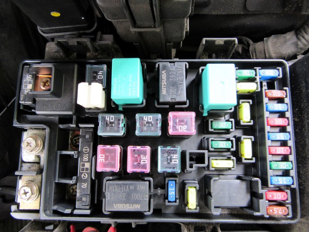

accord cl9 exe Geschrieben 8. Mai 2009 Geschrieben 8. Mai 2009 morgen... also das mit der klima hatte ich auch schon...kam nur warme luft. bei mir wars das relais. kann man auch selber testen...läuft die klima denn wenn du in den motorraum schaust? Ansonsten tausch mal das relais. da sind in dem kasten 2 mal dieselben. einfach mal umstecken. neues relais hat bei honda 8 euro gekostet. Zitieren [sIGPIC][/sIGPIC]Mein alter war ein CL9 Exe... das letzte Auto ist immer ein Kombi:repekt:

accord cl9 exe Geschrieben 24. Juli 2009 Geschrieben 24. Juli 2009 nabend... motorhaube auf...rechts ist ein schwarzer kasten...sind 2 mal die selben relais...einfach mal umstecken... hatte das problem letzten sommer gehabt...kam nur warme luft... viel erfolg... Zitieren [sIGPIC][/sIGPIC]Mein alter war ein CL9 Exe... das letzte Auto ist immer ein Kombi:repekt:
ACTourer Geschrieben 25. Juli 2009 Geschrieben 25. Juli 2009 Relais getauscht, leider keine Besserung. Sicherung auch ok. Werde dann mal zwei neue Relais besorgen. Und dann weiter schauen, was los sein könnte.... Was ist eigentlich mit dem Threadersteller, funktioniert die Klima jetzt nach dem Werkstattbesuch? Und was war die Ursache? Zitieren
