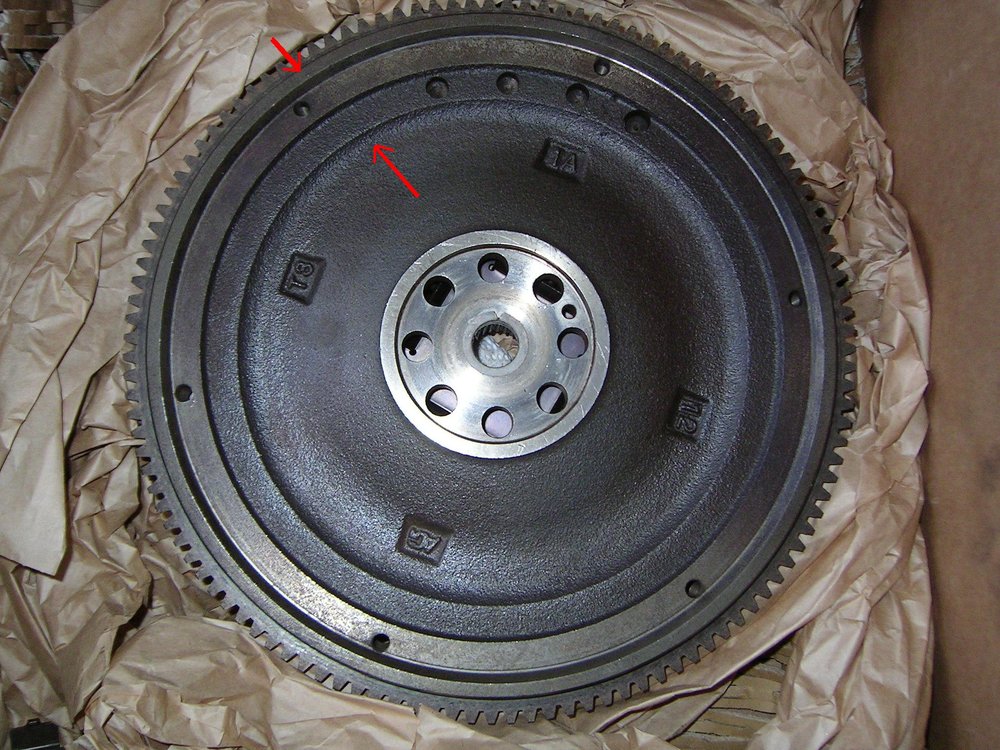

BozzDog Geschrieben 31. Oktober 2008 Geschrieben 31. Oktober 2008 Hallo! Ich will mir demnächst die Schwungscheibe erleichtern und anschließend diese auch von einer Fachwerkstatt feinwuchten lassen. Da ich das erleichtern selber machen will, wollte ich mal fragen von welcher Seite ich am besten und vorallem wie viel abnehmen soll???! Die komplette Kupplung ist aus einem ATR. Wäre für Tipps dankbar! MFG Zitieren
vtecmatze Geschrieben 1. November 2008 Geschrieben 1. November 2008 bau die ss doch erstmal aus!da siehst du es- du kannst nur die motorzugewandte seite abdrehen auf der seite wo die reibfläche für die kupplungsscheibe ist, hast du nicht viel was du abdrehen kannst. ich würde aber mind 1mm am zahnkranz stehen lassen damit er axial nen anschlag behält. du musst soviel wie möglich von aussen wegdrehen u benutze einen drehmeißel mit nem großen schneidenradius. ich hab mir nen dorn gedreht damit ich die ss besser aufnehmen kann im futter spannt sich das nicht so gut, außerdem wird dann das auswuchten billiger da müssen die keinen wuchtdorn extra anfertigen. mfg matze Zitieren
BozzDog Geschrieben 2. November 2008 Autor Geschrieben 2. November 2008 Schon mal danke für die Antwort. Kupplung bzw. Schwungscheibe wurde jetzt auch geliefert und dass mit der Seite is nun auch klar. Mal ne verständnis Frage: kann ich ohne bedenken das alles abnehmen/abdrehen was ich aufm Foto mit den roten Pfeilen gekennzeichnet habe??? Was hast du fürs Feinwuchten bezahlt wenn ich fragen darf?! Zitieren
vtecmatze Geschrieben 2. November 2008 Geschrieben 2. November 2008 am zahnkranz hab ich nen mm stehenlassen u hab alles plangedreht bis runter zu dem jetzt schon gedrehten bund, die eingegossenen zahlen sind da nicht ganz rausgekommen, ich hab unten die entstehende stufe mit nem großen radius versehen vorsichtshalber um ner abscherung bissl entgegenzuwirken.das material lässt sich gut spanen ist aber relativ hart. ich hab bei meiner ersten ss so ca 180€ gezahlt inkl wuchtdorn anfertigen. danach hab ich zufällig in ner firma angefangen die ne wuchtmaschine hatte u da hat mich der dorn u das wuchten nur ein lächeln gekostet,weil selber gemacht lass das dynamisch wuchten das ist genauer als statisches wuchten. mfg Zitieren

BozzDog Geschrieben 14. November 2008 Autor Geschrieben 14. November 2008 So...hab die SS nun abgedreht. Sind so ca. 2kg runter. Wollte mal Fragen ob einer von euch ein Betrieb oder nen Tuner kennt, der die SS kostengünstig wuchtet!??? Das billigste angebot was ich bis jetzt bekommen habe, sind 55€. Aber vielleicht gehts ja noch günstiger, wäre für Tipps dankbar! Zitieren
