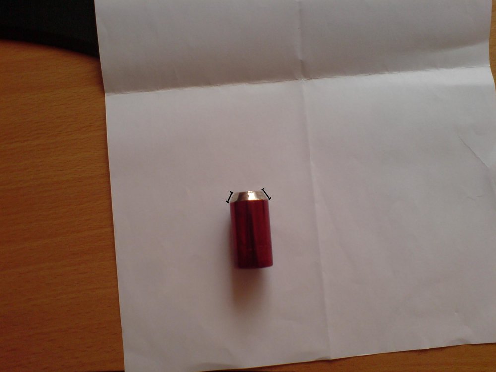

hallo, hab bei mir noch rote nuts rum liegen und wollte diese montieren, dann ist mir aber aufgefallen das der keil bei den nuts kleiner ist, als bei den ori und nun weiß ich nicht ob ich diese montieren darf oder nicht.
daher die frage, ist das normal oder habe ich falsche und es gibt nuts mit unterschiedlich größeren keilen?
wollte die nicht montieren, da ich angst habe das mich mal einer meiner reifen überholt oder so.
mit kleinen keil meine ich die fläche (siehe bild)

da gibts auf jedenfall unterschiede ja, und wenn der keil nicht past ist die auflagefläche/andruckfläche zu klein.
Habe im Winter original Alus die ham nen anderen keil als meine sommeralus.
gibt Kegelbund und Kugelbund.
Kegelbund normal 60grad und gibt für rennfelgen welche mit 45grad
