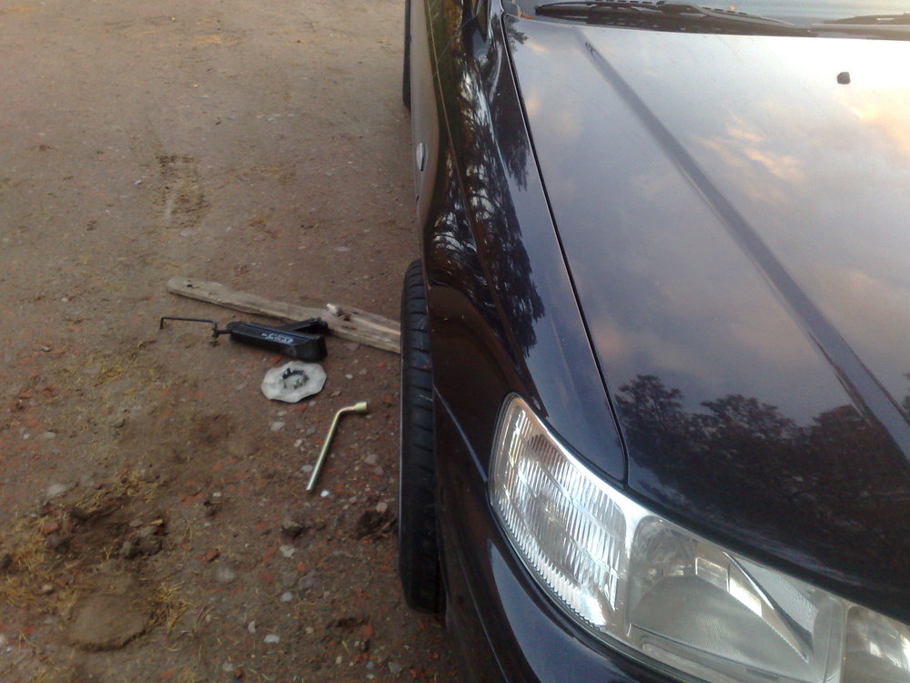

Alexikusik Geschrieben 13. November 2008 Teilen Geschrieben 13. November 2008 Hallo Freunde! Ich habe mir vor ein paar tagen Alufelgen gekauft in der grösse: 8j x 17" ET35, Reifen 215/45 R17 nun habe ich folgendes problem, Die Alufelgen schauen vorne ca 20mm raus, zum ziehen haben ich keine lust! Nun habe ich die frage: welche grösse in 17 zoll oder in 18 zoll passt ohne was zu machen!?!?! Bitte meldet euch, den wir sind alle Honda Freunde! Danke Zitieren Link zu diesem Kommentar Auf anderen Seiten teilen Mehr Optionen zum Teilen...

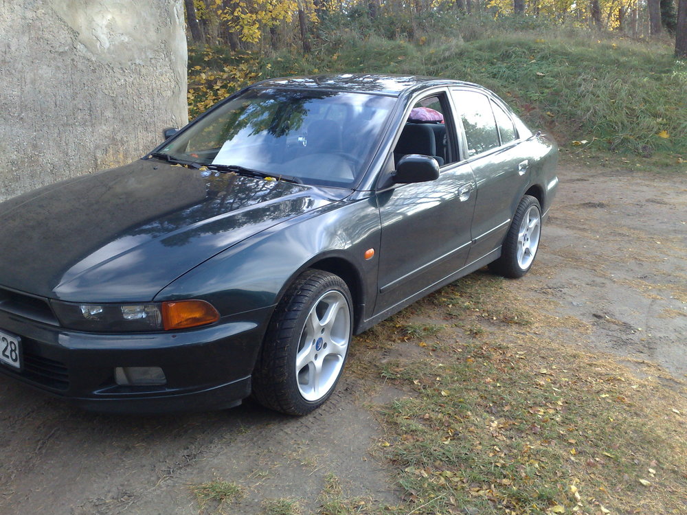

Alexikusik Geschrieben 14. November 2008 Autor Teilen Geschrieben 14. November 2008 Hab meinem bekannten verkauft, der hat einen Galant und die passen gerade so! noch ein paar Bilder von meinen Accord! Doch gefahlen tuts schon, aber gucken viel zu viel raus, passen aber beim Kumpel und daher! Zitieren Link zu diesem Kommentar Auf anderen Seiten teilen Mehr Optionen zum Teilen...
Honda Mafia Geschrieben 14. November 2008 Teilen Geschrieben 14. November 2008 Ja ok. So was würde dir glaub ich keiner Eintragen die stehen einfach zu weit raus. Also deine ET sollte max. 40 haben nicht weniger. Zitieren Link zu diesem Kommentar Auf anderen Seiten teilen Mehr Optionen zum Teilen...
