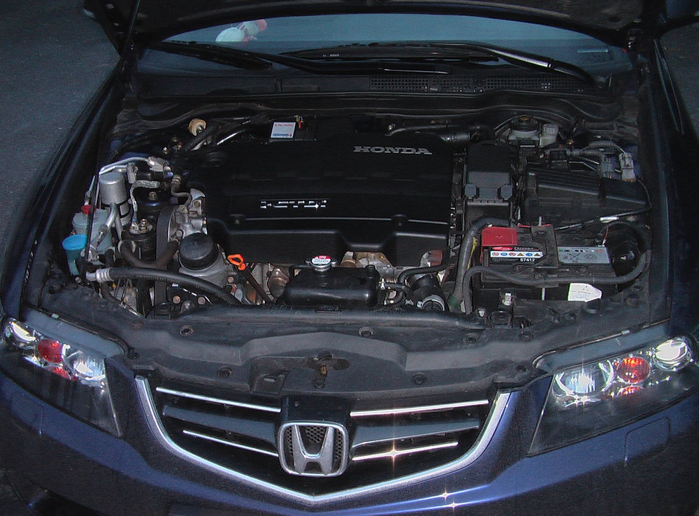

Ich hatte mir vor einem Jahr mal nen Angebot über ne Eberspächer (die von Webasto wäre zu groß gewesen) beim Boschdienst machen lassen. Das Problem ist der magelnde Platz im Accord mit i-CTDi. Die Hondawerkstatt hätte es hinten bei der Hinterachse anbauen wollen, das wollte ich aber nicht wg. zu langen Schläuchen - das hält vermutlich nicht lange, birgt Risiken. Der Boschdienst wollte es direkt hinter dem Kühler verbauen, irgendwie halt. Aber auf die Frage, ob der Einbauort dann bei Inspektionen vielleicht hinderlich sein könnte, dass man so ohne Demontage an manches nicht mehr herankommen würde, konnten sie nicht ausschließen. Ich hätte so 1800Euro bezahlen müssen. Habs aber dann sein gelassen.

also wir haben einen CM 1 mit Standheizung von Webasto mit funkfernbedienung und Display für 1500€. Die Heizung ist an der Spritzwand montiert, wo sie original beim Benziner auch sitzt.
Das im Diesel wenig platz ist habe ich auch schon mal gesehen, alles zugebaut.

Standarteinbau lt. Vorgabe Webasto ist beim Diesel an der Spritzwand.
Das Dumme ist dort nur, daß man kaum noch an den Dieselfilter ran kommt, aber die paar EUR "Strafe" für Mehraufwand (Zeit) beim Werkstattbesuch nehme ich in Kauf:p
