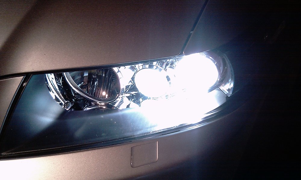

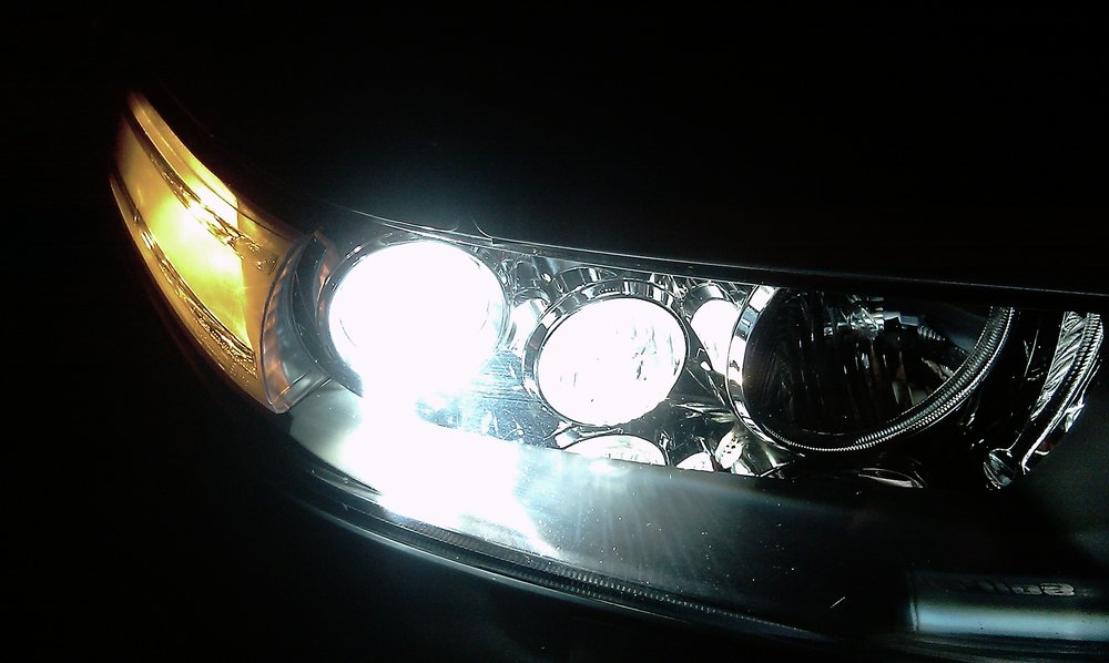

baba Geschrieben 24. September 2010 Geschrieben 24. September 2010 Bilder mache ich nachher! momentan steht die Sonne noch zu sehr aufs Auto! Naja das mit dem US-Standlicht ist zwar ganz nett, aber absolut nicht im legalen Bereich! zumindest würde ich das Risiko nicht eingehen wollen, das man mich an der nächsten Ecke aus dem verkehr zieht! Bei der von mir verbauten Variante würde nie einer drauf kommen, das das nicht serienmäßig ist, denn normalerweise sind ja bei fast allen Autos die Blinker aussen, und das Standlicht innen! Das habe ich jetzt auch so! Dem TÜV wirds eh nich auffallen! Ausser der LED, die würde ich vorher noch schnell mit einer popligen 10W Glassockelbirne tauschen! Und das geht in 1Min.!! Ich finde sogar, das das Blinken jetzt im dunkeln viel schicker aussieht! Durch das langgezogene "Standlichtglas" sieht es soger echt geil aus! das kommt bei den Faceliftscheinwerfern besonders gut, weil dieser Bereich ja leicht mattiertes Glas (Plastik) hat. Zitieren

baba Geschrieben 26. September 2010 Geschrieben 26. September 2010 So nun habe ich endlich Bilder! Zitieren
Accord06 Geschrieben 26. September 2010 Geschrieben 26. September 2010 (bearbeitet) Keine Schlechte Idee.Irgendwie ungewohnt aber doch einzigartig. Was ich als großes Minus ansehe ist das man von vorne jetzt dein blinken nicht mehr sieht. Die Standlichter leuchten ja doch deutlich mehr zur Seite als nach vorne. Durch das starke Xenonlicht wird geht der Blinker noch mehr unter. Und im "legalen" Bereich biste mit "blauen" Blinkern und vor allem in dem Abstrahlwinkel garantiert auch nicht. ;) Bearbeitet 26. September 2010 von Accord06 Zitieren ACC ist keine Klimaanlage!
baba Geschrieben 26. September 2010 Geschrieben 26. September 2010 Also das Blinken sieht man auch ganz gut von vorne, aber natürlich nicht mehr so dominant hell, wie mit der alten Blinkerposition! Aber wozu hat der Accord denn die Blinker auch noch im Spiegelgehäuse, dadurch sieht man von vorne allemal, das geblinkt wird! Ganz im Gegenteil verhält es sich, wenn man die Spur wechseln möchte, und es fährt einer neben dir, der kann jetzt jedenfalls besser sehen, das du blinkst! Was vorher schlecht war, durch die innen liegenden Blinker! Das Xenonlicht ist zwar schön hell, aber nicht so brutal, wie es auf den Bildern, oder dem Video rüberkommt! Das LED-Standlicht kann man auch durch eine stinknormale Glühbirne ersetzen, dann ist die Serienmäßige Optik noch echter! Und dem TÜV fällt sowas nie auf, das der Blinker jetzt ne andere Position hat! Wer dennoch Angst haben sollte vorm TÜV, der kann sich das ganze, so wie ich das jedenfalls gemacht hab, mit Steckverbindern verdrahten, damit man das jederzeit zurückrüsten kann! Zitieren

rookee Geschrieben 26. September 2010 Geschrieben 26. September 2010 Nette Idee und gute Ergebniss . Kannst du vielleicht das ganze mal aus einer entfernung von ein paar metern vor dem Auto mal Knipsen bzw Filmen ? Am besten einal nur mit Standlicht und einmal zusammen. Thx ! Greetz RooKee Zitieren
Mugi Geschrieben 26. September 2010 Geschrieben 26. September 2010 Ganz im Gegenteil verhält es sich, wenn man die Spur wechseln möchte, und es fährt einer neben dir, der kann jetzt jedenfalls besser sehen, das du blinkst! Was vorher schlecht war, durch die innen liegenden Blinker! ! Wozu waren oder sind denn dann die blinker in den spiegeln da, denn gerade wenn man im schrägen winkel hinterm auto steht dann sind die blinker im spiegel schön hell!!! Aber is ne witzige lösung! Zitieren [sIGPIC][/sIGPIC]Höllischer Orgasmus Nach Dem Anlassen :D :DHubraum statt Wohnraum,Zylinder statt Kinder,fährste quer, siehste mehr:D
