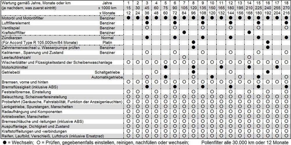

Servus,
da ich es liebe, alles Digital zuhaben (damit ich es jederzeit nach schauen kann) hab ich da was für mich gebastelt.
Möchte es euch nicht vorenthalten:

gehöre ja eigentlich in die cc7 ecke... dennoch gibts hier noch was hinzuzufügen weil auch die cg`s und ch`s diverse stellen besitzen die geschmiert gehören.
es gibt wo einen plan welche stellen beim kundendienst geschmiert gehören... zB türfangbänder, türschaniere, schaltgestänge usw...
da gibts noch jede menge mehrere dieser stellen... einfach mal nachkucken.
kann aber sein dass ich diese liste auch nur mal im ESM gesehen habe.
leider werden diese arbeiten in fast allen werkstätten nicht gemacht... fällt ja keinem auf und nehmen auch ihre arbeitszeit in anspruch, kümmert man aber sich um diese bleibt der acci auch im alter noch "fast" wie ein neuer ;)

Mein ESM läuft leider nicht unter vista :(
aber danke für den tip, werde mal zuhause rein schauen und prüfen was man noch so schmieren/fetten kann/sollte.
Das den Wartungsplan hab ich von meinem Serviceheft übernommen und ein wenig
"verlängert" (ok, hab den Diesel weggelassen, und Arbeiten die nur beim S2000 oder Legend anfallen)

na wenn du von deinem Acci noch länger was haben willst, solltes du ihn nach acht oder 120.000 km wechseln....(so sagt es der Plan)
mein acci wird dieses Jahr 8 jahre alt, hat aber erst 60.000 km runter...
Werde zumindestens in der Werkstatt mal nach fragen, wie der Zustand vom Keilriehmen ist (weil ich finde er sieht wie neu aus :D), ob ich vielleicht noch ein Jahr damit fahren kann.
