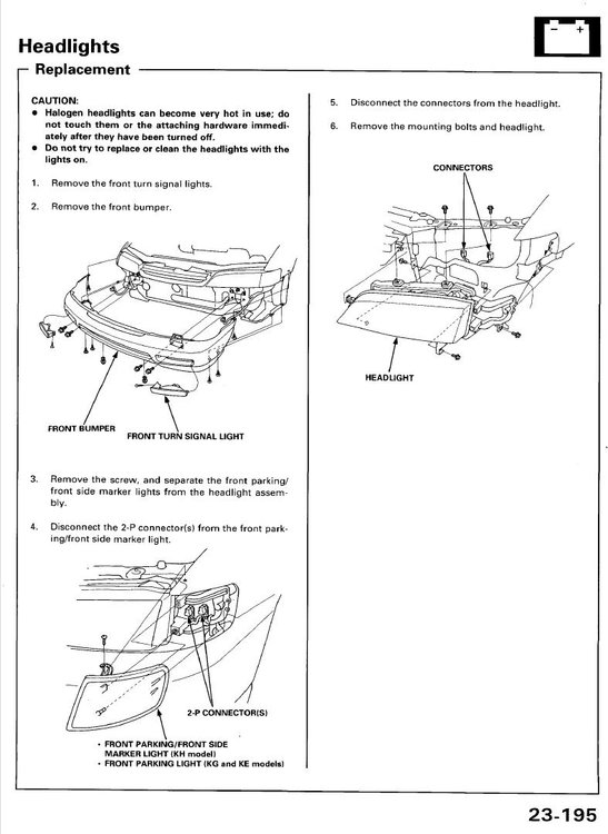

Scheinwerfer und standlicht ausbau CD7 bj 1995
  • Ich denke, Du musst zuvor den Grill ausbauen. Oben geschraubt (die sieht man) und am Scheinwerfer geklippst
  • Die Kabel müssen natürlich auch entfernt werden
  • Stoßstangenverkleidung abbauen
  • Schrauben bei A) entfernen
  • Sidemarker nach vorne © heraus ziehen. Der Sidemarker ist bei (D) am Zapfen gesteckt und oben dient es nur als Führung. Das kann schwer gehen. Dann gehst Du am Besten mit einem langen Flachschraubendreher zwischen dem Scheinwerfergehäuse und dem Zapfen (D) und hebelst den Sidemarker vorsichtig heraus
  • Die Zapfen (E) sind lediglich Führungen im Kotflügel am Scheinwefergehäuse (hier am Scheinwerfer abgebrochen)
  • Der Scheinwerfer ist an je zwei Schrauben oben (B), unten (F) und seitlich unter dem Sidemarker (hier abgebrochen, sieht man aber auf dem Scan von ChainsawCharlie) befestigt
Ich denke, das wars
danke schön für die schnelle antwort und dem anhang...das hilft schon sehr...finde das haben se doch schon etwas blöd gemacht
danke auch an kaefergarage.de für die bilder...da werde ich mich morgen nachmittag mal ans werk machen wenn es nich ganz so kalt is :);)
