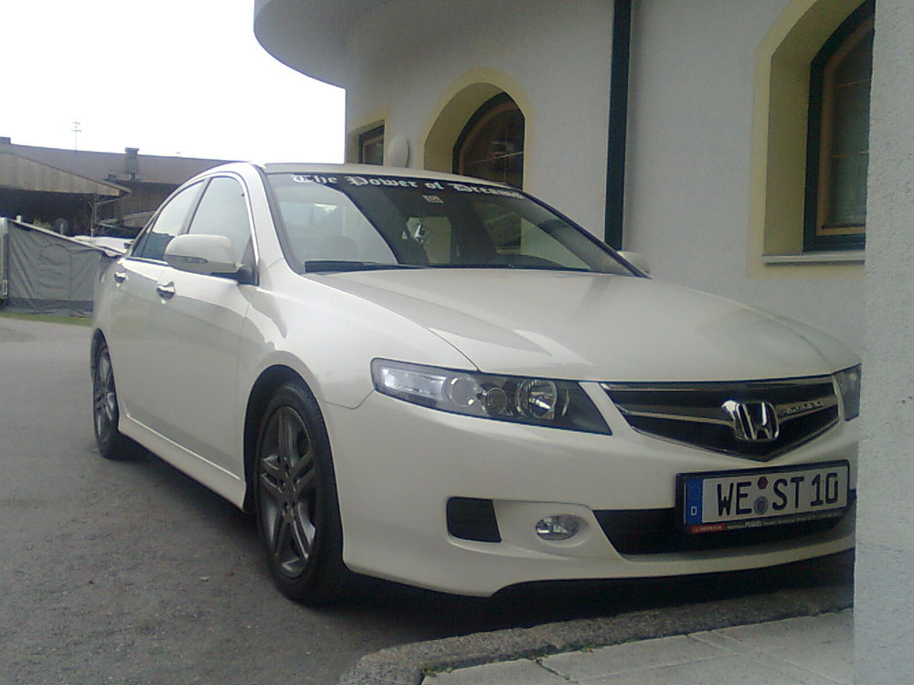

So hier mal ein Bild von meinem Ex- Type S CL9 mit 30er Eibach-Federn
Ha, bin grad auf der suche nach infos zum Thema Tieferlegung und dadurch auf diesen thread gestossen. Dein Acci schaut echt geil aus...aber mach das schwarze Ding da vorne weg!;)
Hätt aber auch noch ne Frage an alle: hab wenn dan an Minimaltieferlegung gedacht, also 30mm (wenn das geht?), maximal 35mm. Zweck: Ich will ne bessere Straßenlage. Erreiche ich das mit der Tieferlegung???

ich habe 35mm Eibach drin und bin auch zufrieden. auch in engen kurven und auf der autobahn. Bilder in meiner Galerie.
ich musste bei ET40 hinten bisschen die kanten anlegen, bei ET48 wär es so gegangen.

Habe bei meinem auch Eibach mit 35mm verbaut (siehe mein Album), fährt sich noch einigermassen angenehm. Kurvenlage sicher eine Spur besser als original, aber sicher nicht rennstreckentauglich ;) Wenn da nur nicht die 19er mit 35er-Querschnitt wären :wall: d.h. Restkomfort gleich null...
Würde heute auch wieder auf 18-Zöller redimensieren, dem vor allem das sch**ss Geklapper der Vorderachse geht mir aufn Senkel... aber eben, die Optik :))
