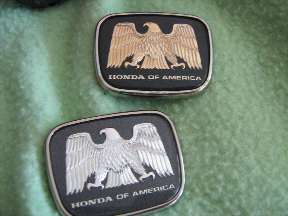

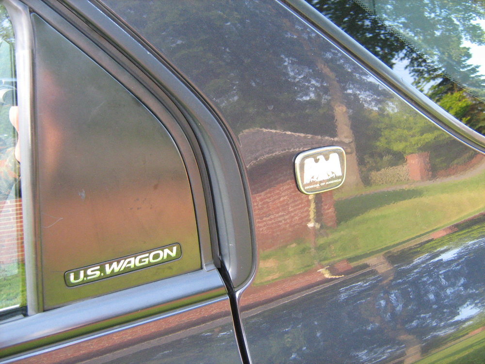

Endlich habe ich meine Embleme für die C-Säule bekommen! Aus Thailand über ebay.com für insgesamt ~ US$ 33. Diese Embleme hatten alle US-Accord verbaut, die nach Japan gingen. Hurra!

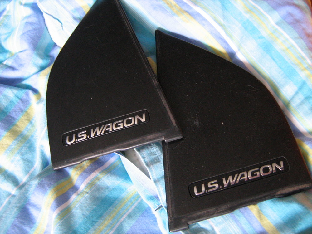

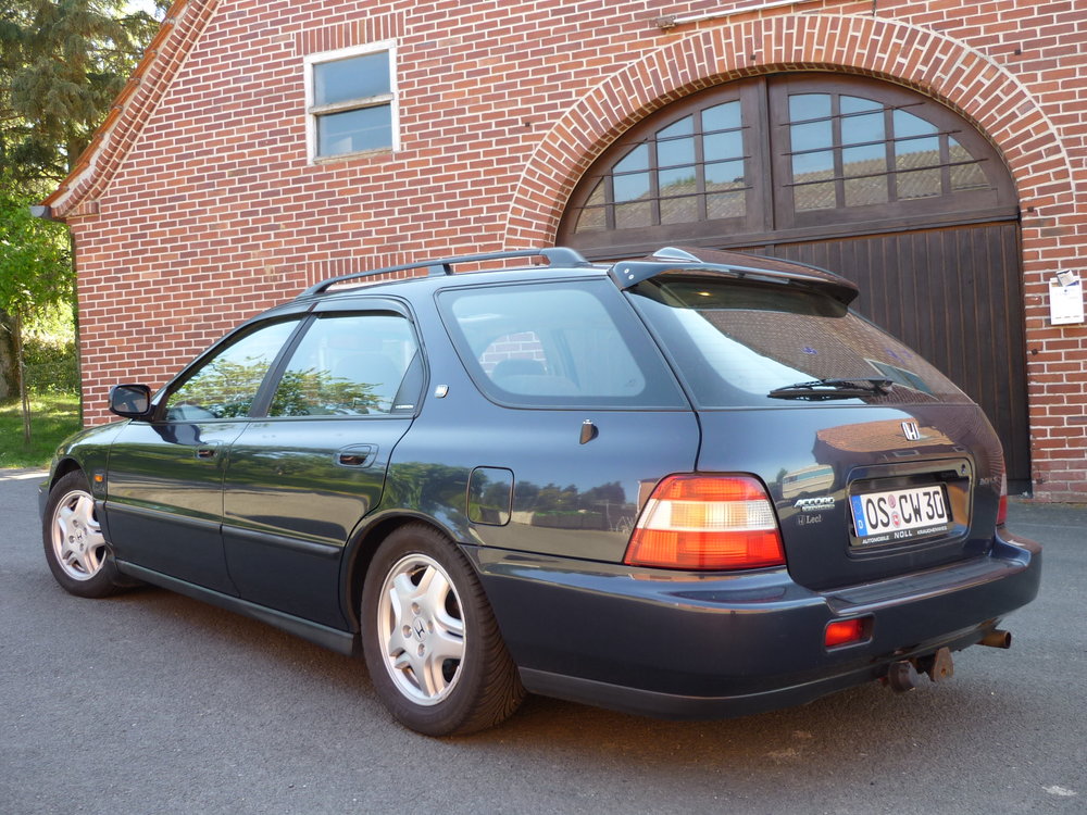

Seit einer Woche ist der unauffällige "US WAGON" Schriftzug inkl. Verkleidungen am Aerodeck verbaut und gestern komplettieren die Badges den Wagen :)

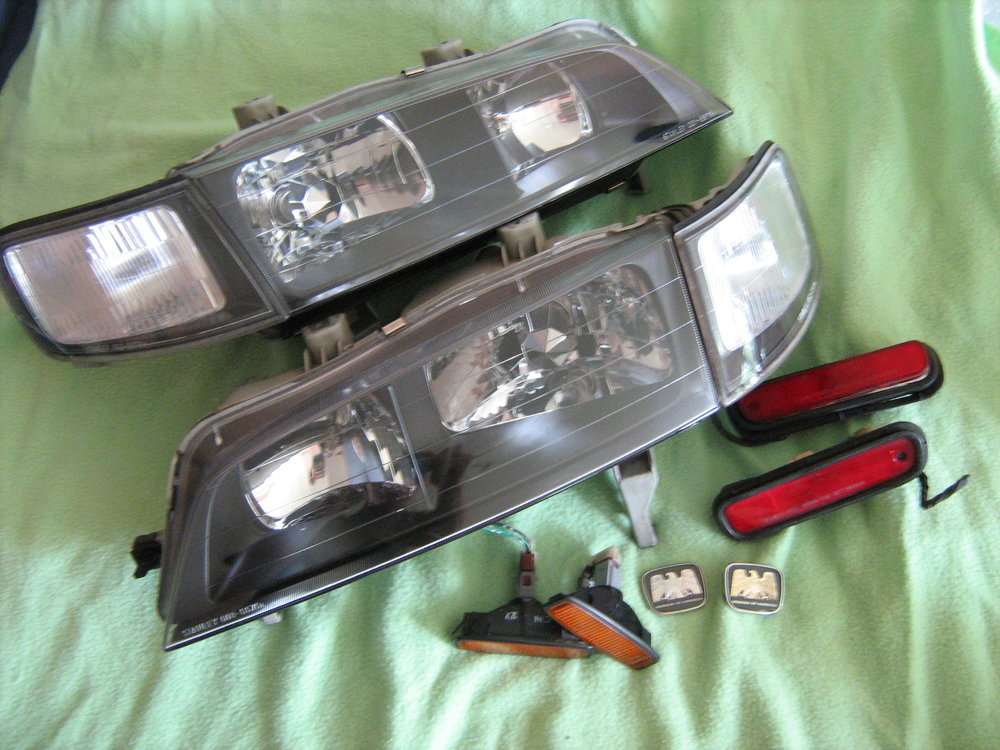

[bild 1] Übersicht natürlich ;)

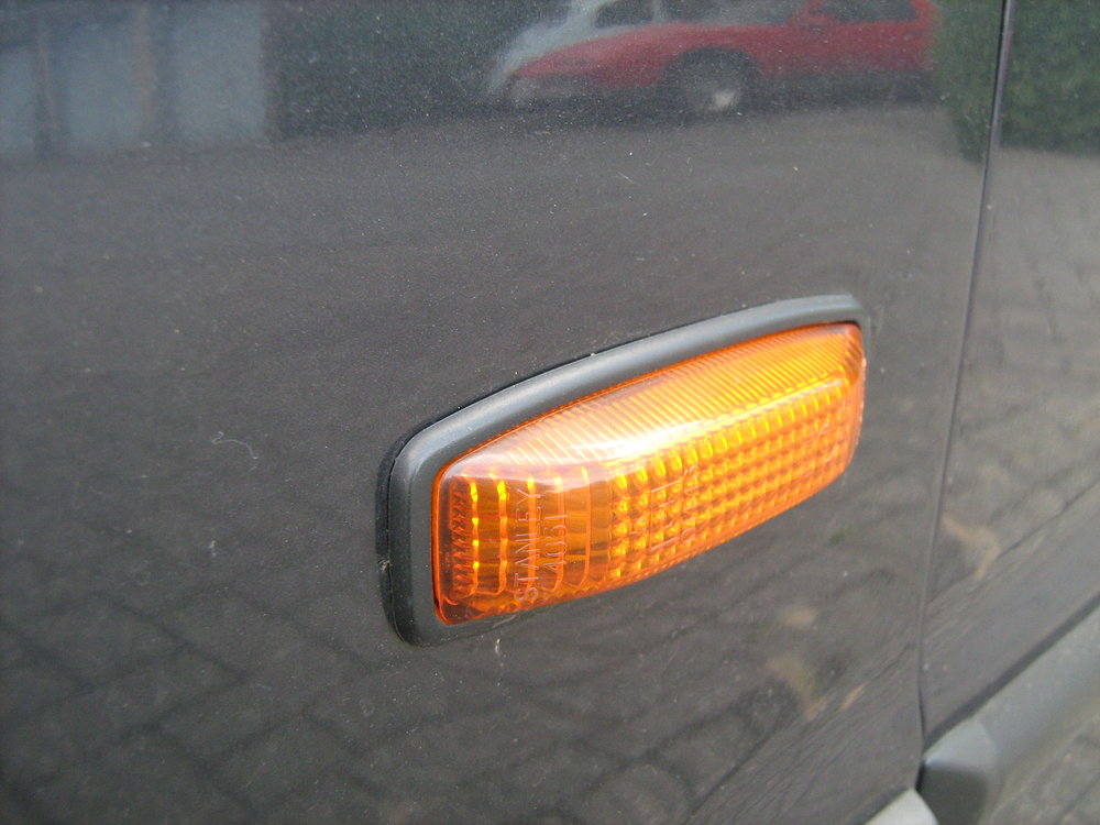

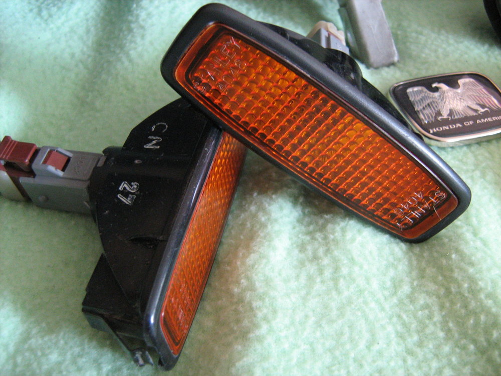

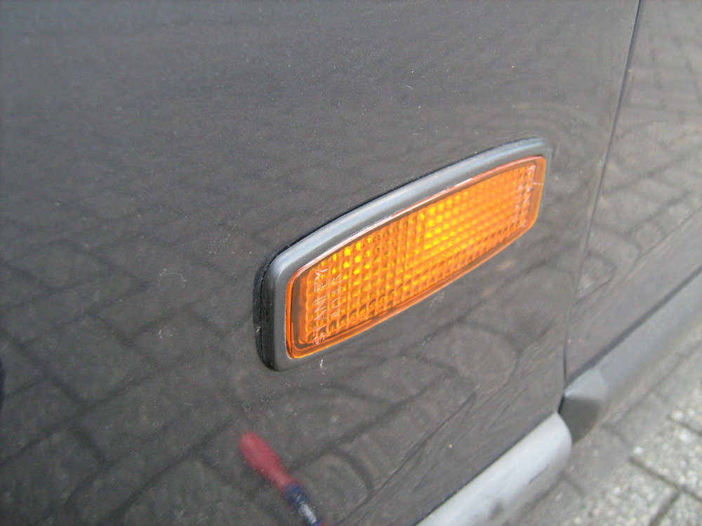

[bild 2] ...die JDM-Blinker für die Kotflügel. Der Unterschied ist sicher ersichtlich: sie sind superflach. Eigentlich wollte ich sie bei meinem entfernen - bis ich die entdeckte. Für US$24 (+ US$10 Versand) sind sie mein

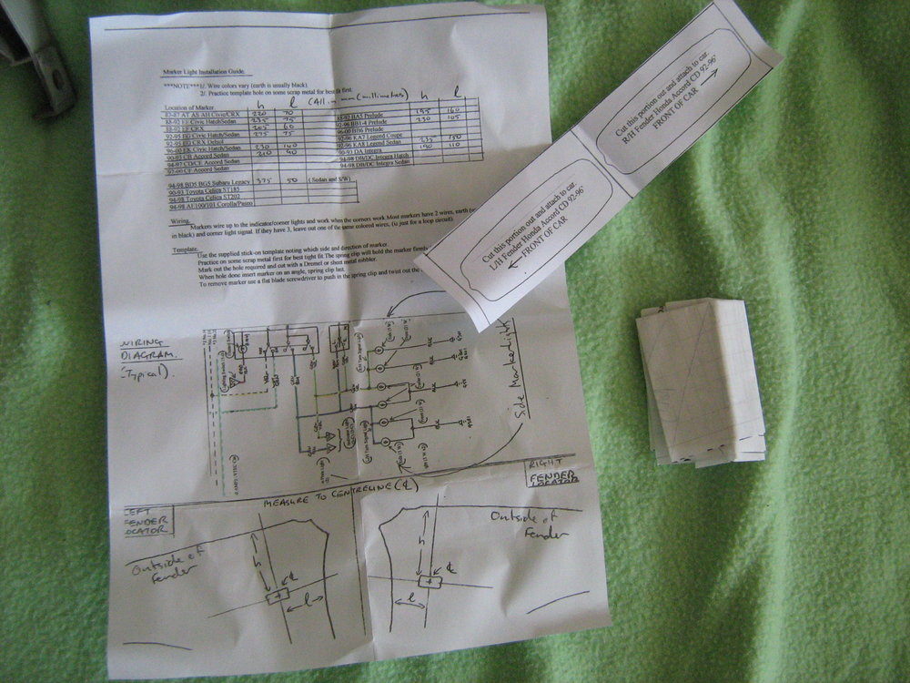

[bild 3] Weil es in NZ, USA keine Blinkerlöcher gibt, gibts einen 'Einbauplan' nebst KabelAnschlussPlan dazu. Ok. Brauchen wir ja nicht ;)

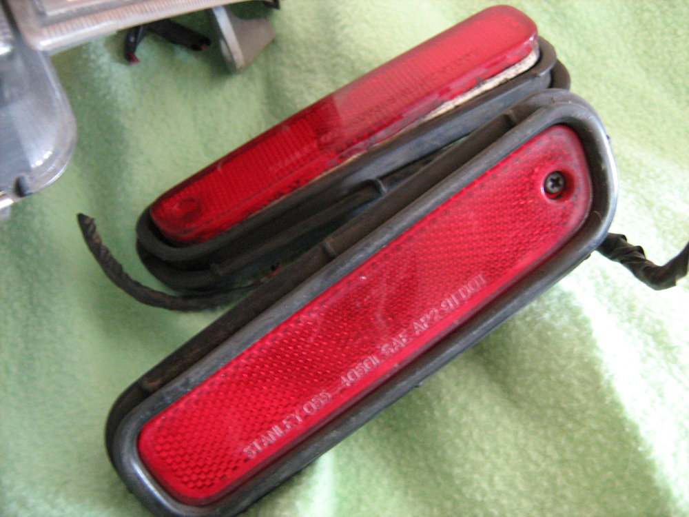

[bild 4] ...die hintere Sidemarker mit Rahmen. Nun kann ich mal meinen Ersatzbumper so anpassen, wie ich es mag. NSL mittig oder eine Zweite auf die rechte Seite und die Sidemarker dazu. US$60 sind sie mein.

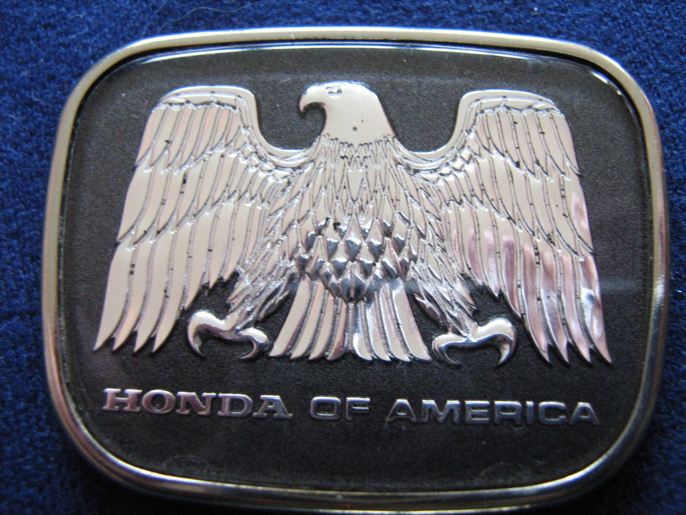

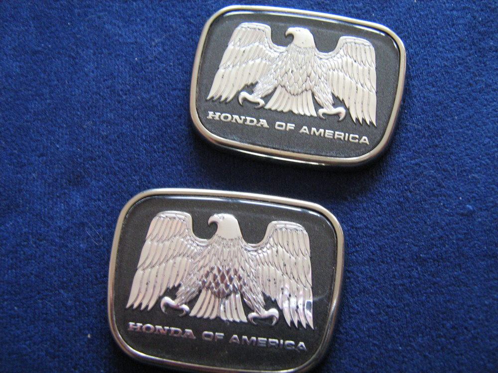

[bild 5] mit oben drauf legte mir der Verkäufer zwei weitere Badges :) Eins silber und eins in gold *blinkblink*
[bild 6] endlich die 'black housing headlights' Zustand: neuwertig. Die Gläser haben keine Kratzer, keinen Makel. Dafür habe ich gerne US$169 (+US$100 / 11000Yen / 84€ Versand) bezahlt. Jaja.. Zur Einfuhr noch 23,46€ bezahlt und raus beim Zoll

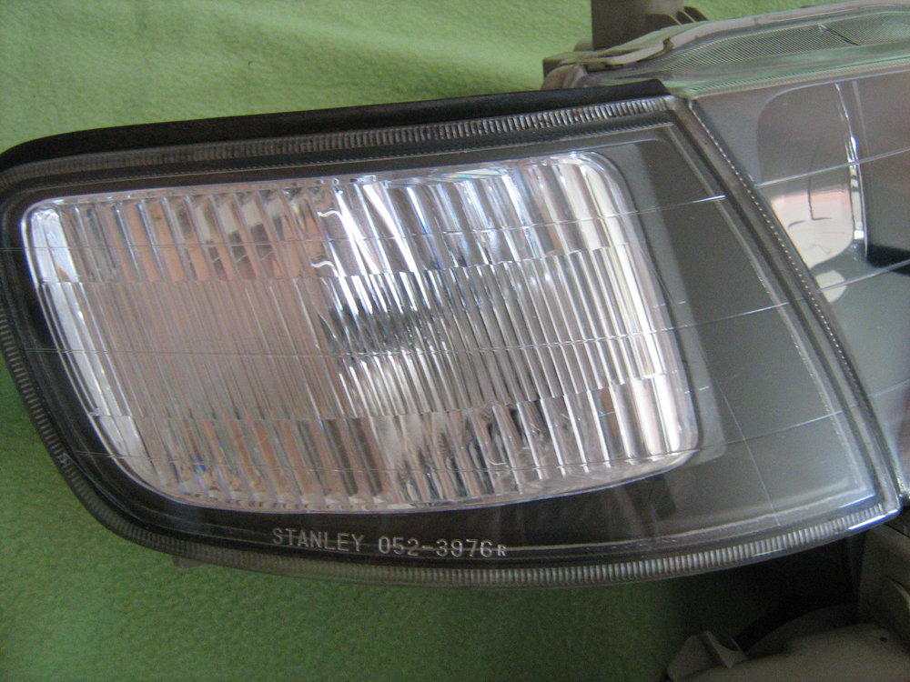

[bild 7] Die Cornerlight superschick :) schwarz umrandet

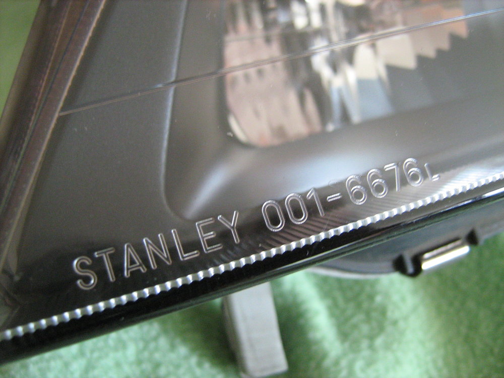

[bild 8] OEM Stanley und keine Repros, die man sicher um diesen Preis bekommen kann. Neinneinnein. Original muss es sein. Wie die Seitenblinker.

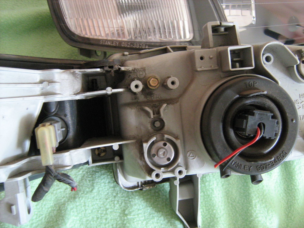

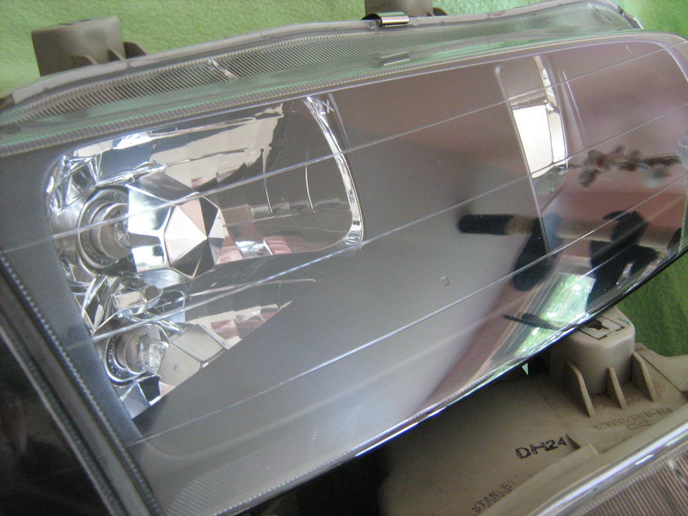

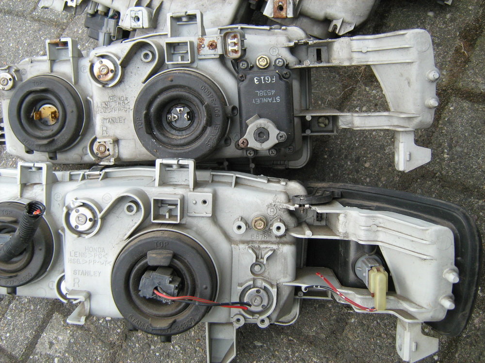

[bild 9] Auf der Rückseite erkennt man die mechanische Scheinwerferverstellung. Aber der aufmerksame Betrachter erkennt, dass die elektrische SHV adaptierbar ist. Wusste ich schon vorher anhand ordentlicher Recherche ;) Nun stellt sich nur die Frage nach dem Lichtbild (der Reflektor ist nicht symmetrisch geformt aber die Japaner haben Linksverkehr) und ob ich das umbauen 'will' Wahrscheinlich bau ich sie einfach so mal ein - der Klarglasoptik zuliebe ;)

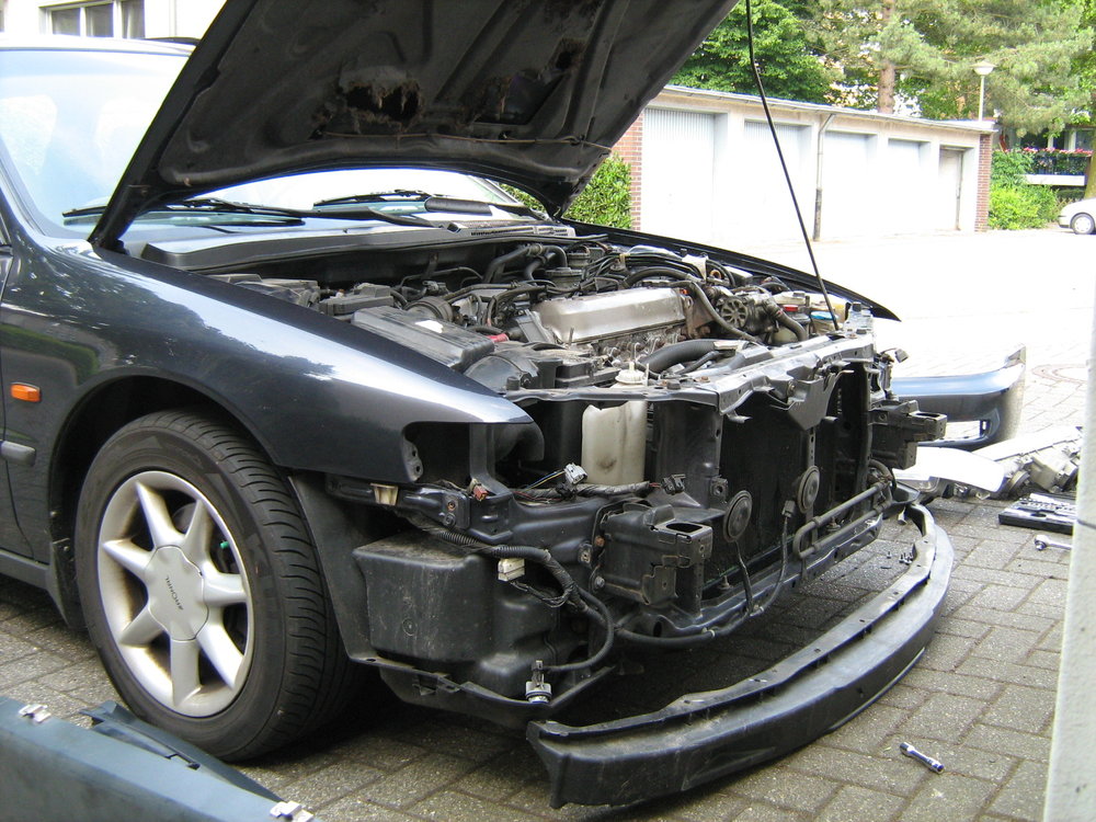

Eingebaut. Der Kram. Hat gerade mal 2 Stunden gedauert...
[bild 1] Alles weg. Ruck zuck.

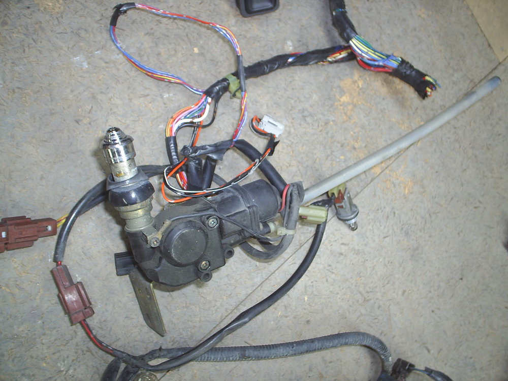

[bild 2] Was hat nicht geklappt? Die Scheinwerferhöhenverstellung kann doch nicht einfach umgeschraubt werden. Obwohl es so ausschaut. Es sah so aus, alsob die elektrische Verstellung lediglich auf die mechanische Schraube aufgesetzt ist - von dem ging ich aus. Aber bei den DE-Modellen geht die Verstellung durch und ist am Reflektor befestigt. Also muss ich das bei Gelegenheit mal umbauen.

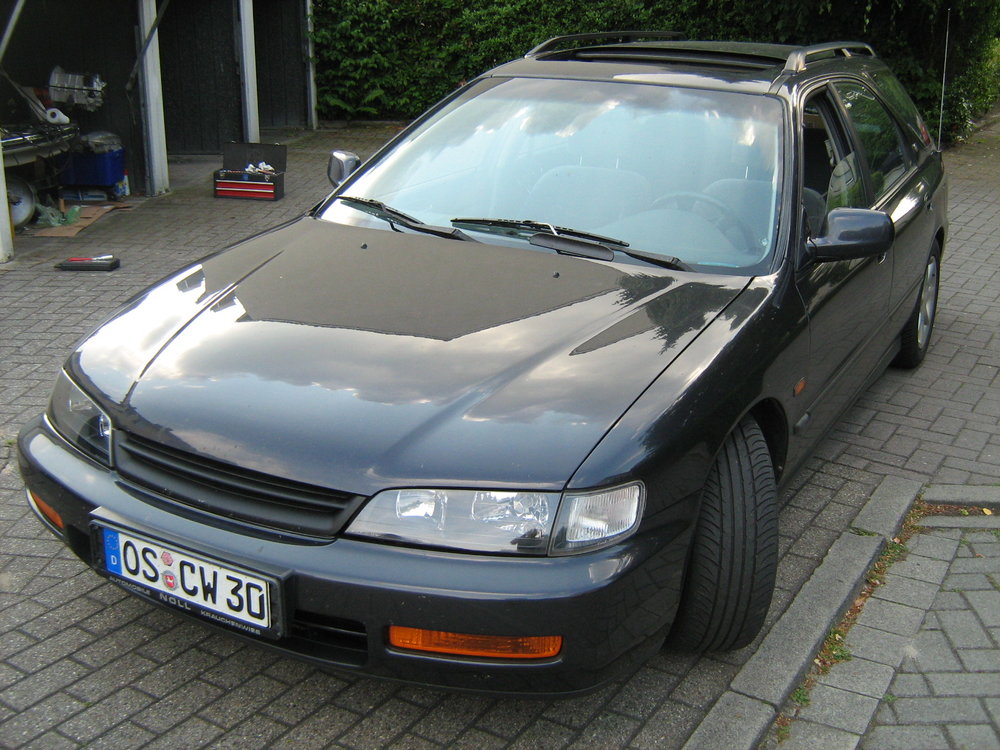

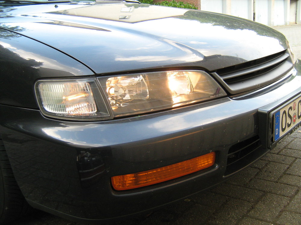

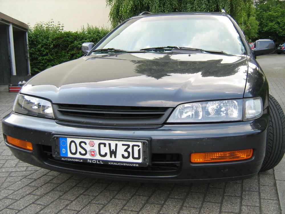

[bild 3] So sieht es jetzt aus :D
[bild 4] s.o.

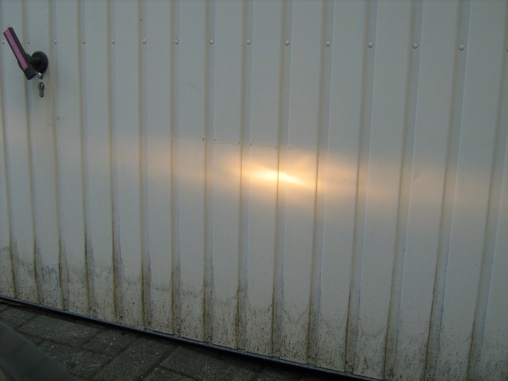

[bild 5] Zweites Problem (wie erwartet): zwar asymmetrisches (Abblend)Licht, aber durch den Linksverkehr in Japan ist der Lichtkegel eben mal Spiegelverkehrt. Sah ich nachts. Das Licht: super. Sehr hell

[bild 7] Die Seitenblinker habe ich ja auch gleich getauscht. Vorher
[bild 8] ...und nachher. Ich finde: schick :)

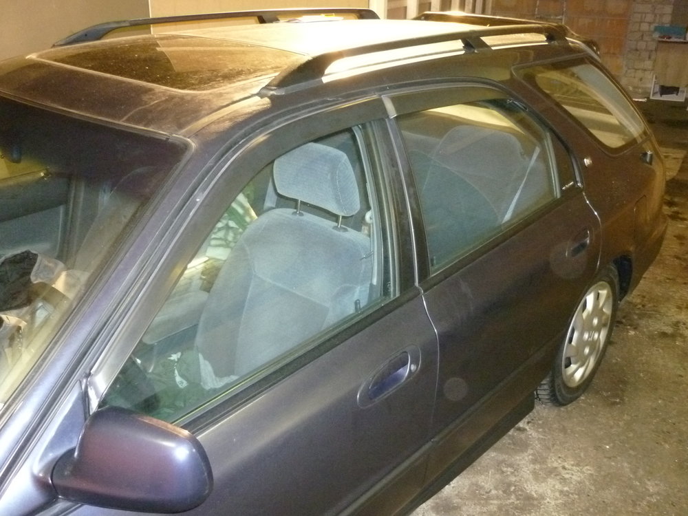

- [bild 1] OEM Türwindabweiser

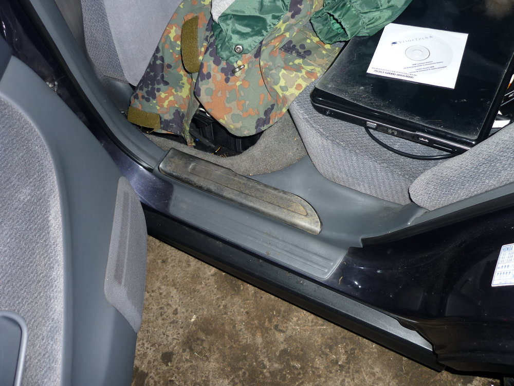

- [bild 2] Edelstahleinstiegsleisten

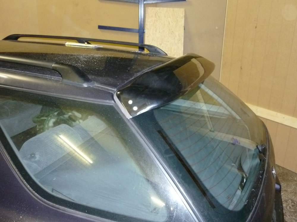

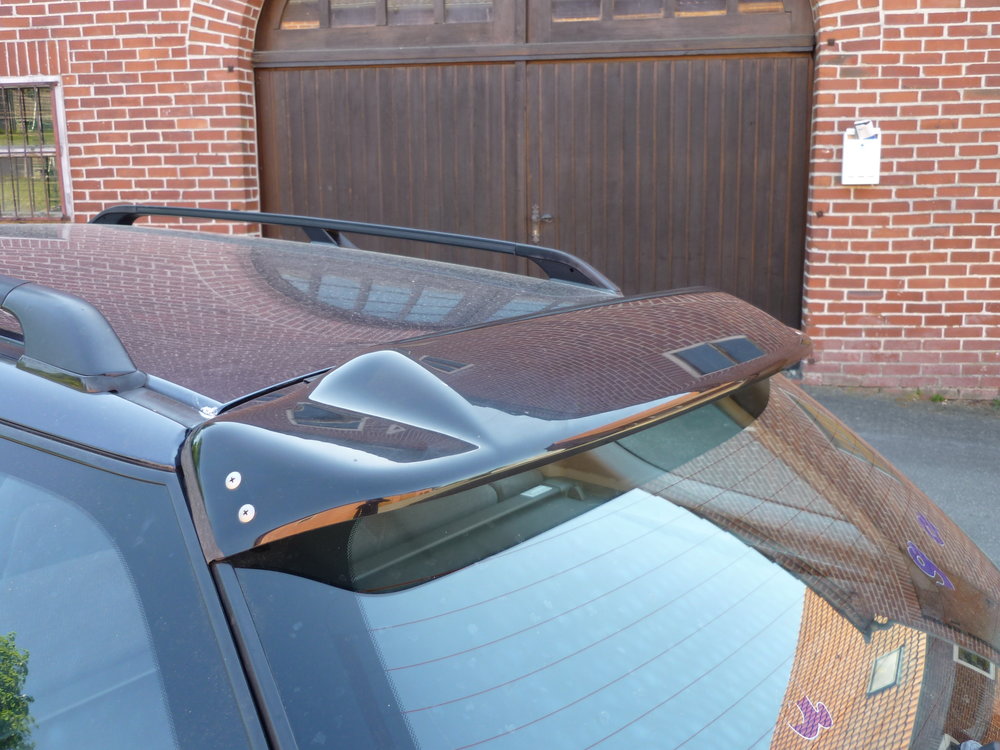

- [bild 3 & 4] so ne Sonnenschute für das Heck überm Deckel ("Dachspoilerähnlich")

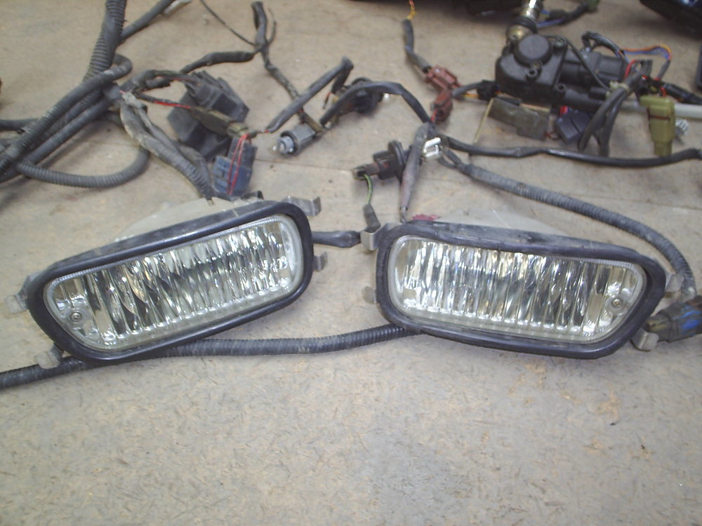

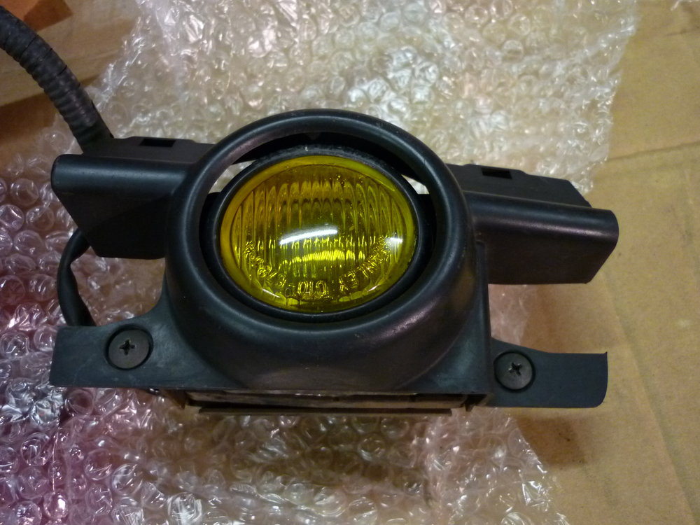

- [bild 5] JDM Nebellampen - die Gelben (endlich ... werde ich vielleicht zum Tagfahrlicht umfunktionieren)

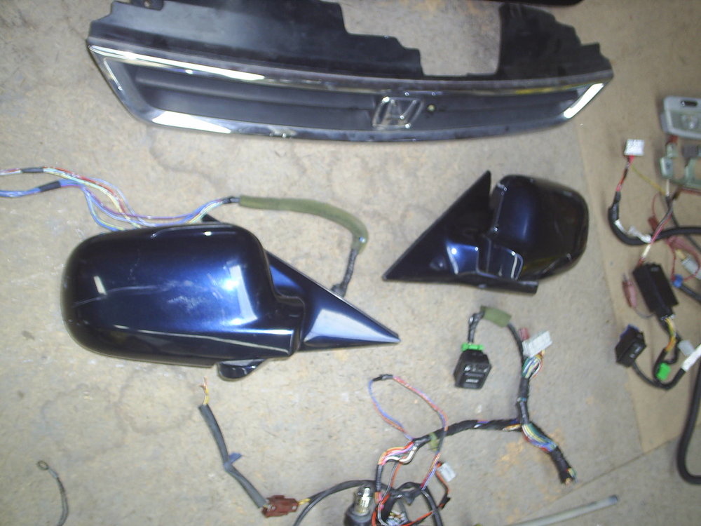

[bild 1] Anklappbare Außenspiegel
[bild 1] Grill (das Hondaemblem ist bissi größer und 'ausgestochen'; nicht wie bei uns hinter klarem Kunststoff)

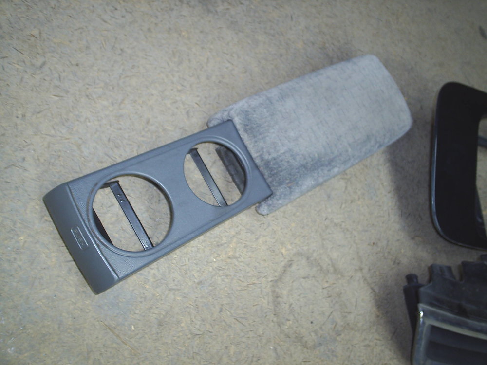

[bild 4] Mittelarmlehne mit Dosenhaltern

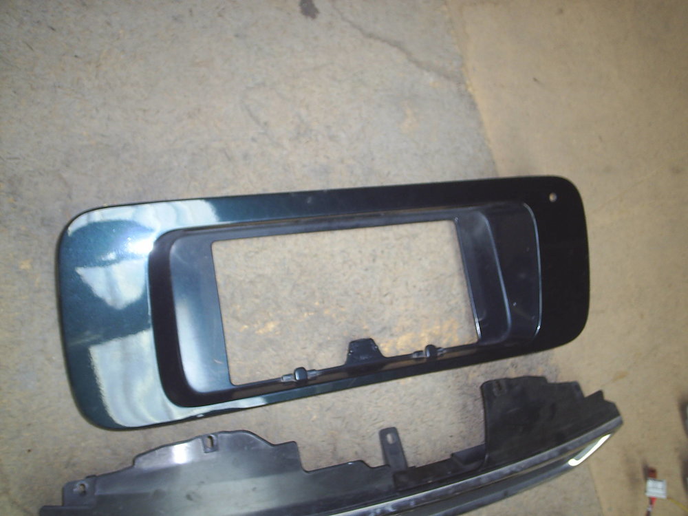

[bild 5] Kennzeichenaussparung für die Heckklappe für schmales Kennzeichen

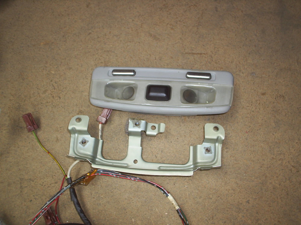

[bild 6] Leselampen für vorne zwischen die Sonnenblenden
Alle Teile mit großzügig abgeschnittenen Kabeln, Relais und/oder Module. Das war Pflicht.

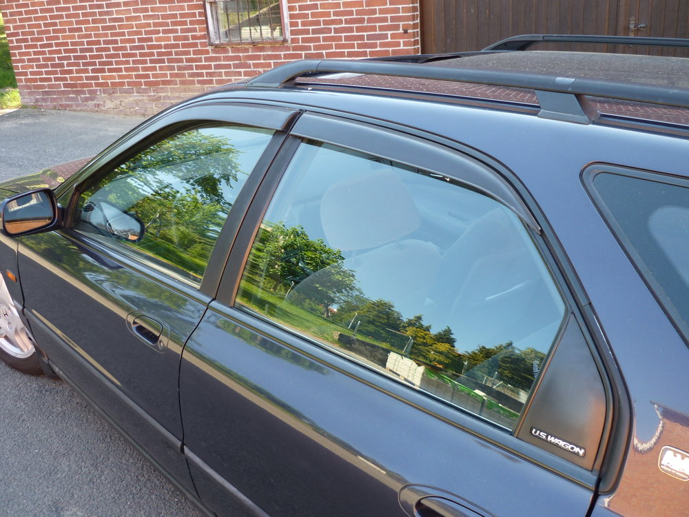

Heute habe ich die Teile mal anprobiert - die ich vom Zoll abholte :) Nach dem Winter kommen sie dran.
Frage: wie befestige ich die Windabweiser? Welche Dichtungen oder was muss ich entfernen um die anzubringen? Bei unserem alten Civic klemmte man die nur zwischen Scheibe und Dichtung. Das geht hier aber nicht!?
