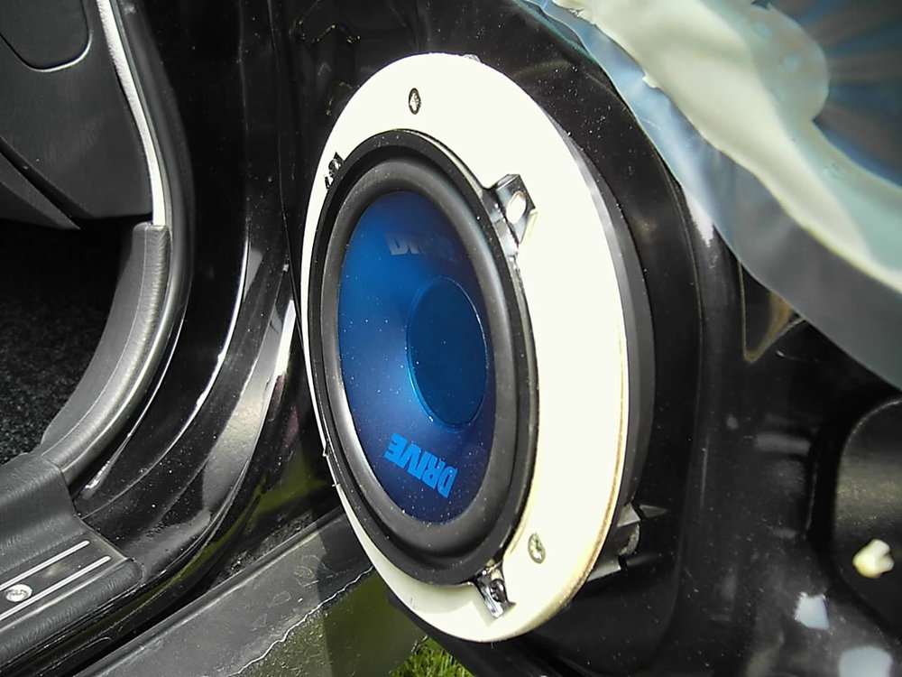

rastex Geschrieben 26. März 2006 Geschrieben 26. März 2006 aaaaaaaaaaaaaaaaaaaalsoooooooooooooooooooooooooo ich hoffe, es ist noch aktuell... 16,5 er gehen rein, 17er auch und 18er (wenns sowas gäbe auch....) Das Problem im Acci (sowohl vorne als auch hinten) ist nicht der Durchmesser, sondern die Einbautiefe ! wenn du etwas geschickter mit der Flex oder dem Dremel bist, kannst dir dein loch auch selber rausschneiden., das Problem ist dann meistens nur, dass GUTE Lautsprecher so tief sind, dass du an die Scheibe rankommst, wenn du sie runterfährst..... also musste ich distanzringe aus mdf bauen, da war das Problem dann aber, dass ich an die Türverkleidung rankam und diese auch ein wenig abfräsen musste.... aber vom Durchmesser her, alles kein Problem. Vom Boxenkauf her, kann ich nur eins sagen: Lass Dich nicht bequatschen, sondern geh in den FACHHANDEL (hirsch, oder ein grosser ACR) und hör dir die kisten mal an. Fakt ist, sobald ein System im einer renommierten Zeitschrift (autohifi, ....) unter ober oder gar spitzenklasse ist, hört ein Laie (sorry) keinen unterschied mehr, ausser, das man einige systeme als "schärfer" empfindet, da sie mehr kopf bzw, hochtonlastig spielen...... Da ich ne weile bei ACR als einbauer und verkäufer gearbeitet habe, kann ich Radical audio sehr empfehlen (hab ich selber in meinem Acci). Die schneiden auch bei den meisten tests immer so gut ab, wie vergleichbare systeme von Mb, Alpine, oder rainbow, kosten aber mindestens 25% weniger..... aber wie gesagt, hör dir die dinger vorher an. hoffe, das hat etwas geholfen, bei fragen.......fragen. Zitieren

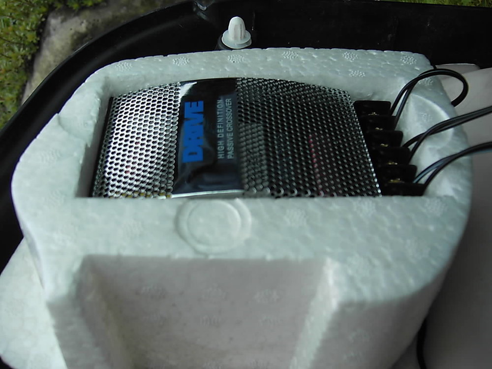

rastex Geschrieben 26. März 2006 Geschrieben 26. März 2006 ich hab meine auf das armaturenbrett geklebt genau da, wo diese erhöhung von links nach rechts durchgeht..... und zwar ganz nah an der a-säule, da du da durch den spalt zwischen windschutzscheibe und armaturenbrett das kabel bis in den fussraum führen kannst ohne das armaturenbrett ausbauen zu müssen. hat da auch die beste akkustik, oder du klebst sie an die a säule dran, je nach abstrahlverhalten deiner hochtöner, musst halt bissl experimentieren - meine waren da etwas zu grell. bis denn. Zitieren
