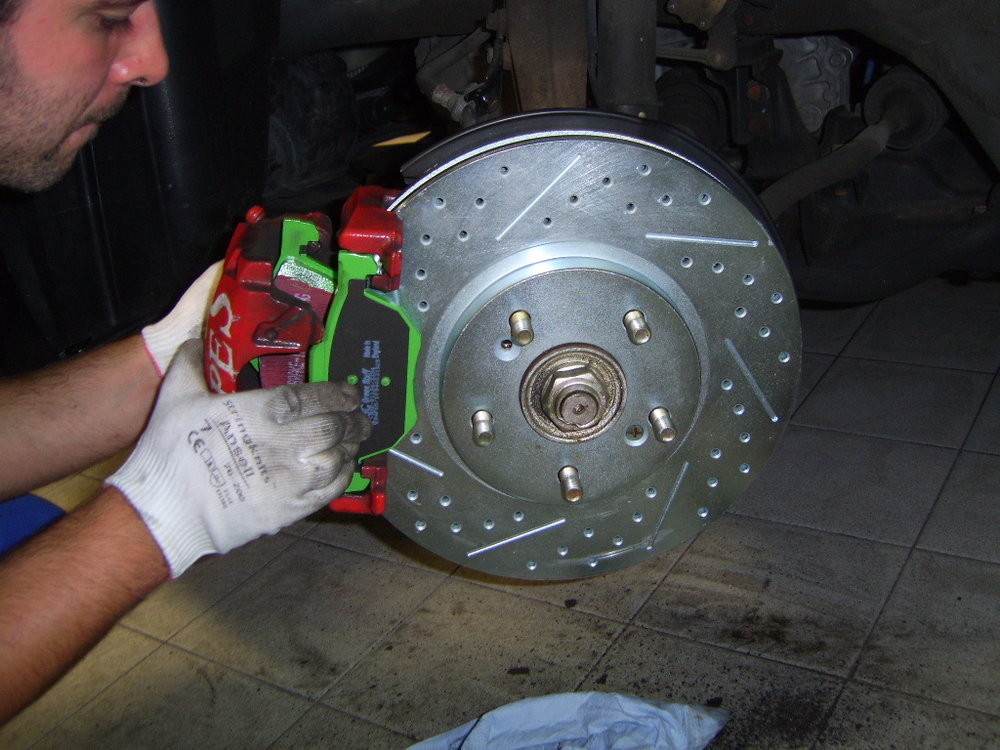

werde demnächst meine Bremsen vorne machen müßen (Scheiben und Beläge) Beläge werde ich wohl die EBC Green oder Blackstuff nehmen (habe da bisher nur gutes drüber gehört) jetzt probiere ich noch ein paar gelochte Bremsscheiben zu finden, das ist jedoch für nen Tourer Diesel ein schweres unterfangen.
Alle Händler die ich angefragt habe, können keine bzw. nur normale Bremsscheiben besorgen.
Vieleicht hat ja einer von euch hier im Forum nen guten Tip wo ich Bremsscheiben herbekommen könnte, währe für jeden Tip dankbar.

es ist net so das ich mit der Original Bremse unzufrieden währe, es ist nur so das demnächst neue Scheiben und Beläge fällig werden und ich wissen wollte was für Erfahrungen verschiedene Leute mit gelochten/geschlitzten Scheiben haben weil ich finde das die Original Scheiben durch die Felge einfach total Scheiße aussehen und gelochte/geschlitzte besser aussehen würden, also ne reine Optiksache und deshalb auch der Thread weil ich euer aller Meinung zu den gelochten/geschlitzen Scheiben wissen wollte ob man da was ordentliches kaufen kann oder besser die Finger von läßt.
Wie es immoment aussieht werden es aber wohl wieder Oroginale werden, weil ich doch zuviel negatives über gelochte/geschlitzte Scheiben lese...

Br.Scheiben nur für die Optik danach würde ich nie gehen... wenn es den geschlitzte und/oder gelochte sein sollen, dann müssen die unbedingt wärmebehandelt sein sonst kann sich die Scheibe verziehen oder eben die Löcher ausreißen! Löcher besser Kühlung, Schlitze bessere Wärmeableitung und reinigen der Beläge, somit entsteht keine Verglasung!
Bremsbelag ist immer passend zur Scheibe zu wählen, wenn der Reibwert zu hoch ist, wird die Br. Scheibe schnell kaputt sein.

schon mal an EBC Groove Disk gedacht? Dieser sind in England für relativ kleines Geld zu erwerben und sollen natürlich optimal mit den Greenstuff hamonieren.
hab am Fr. selbst die Greenstuff an meinen CL9 verbaut. Macht echt Spaß mit dem Acci in die Eisen zu gehen :D

ach und bei meinem Civic hatte ich auch die Turbo Groove von EBC und die Greenstuff druff da war schon ne deutliche verbesserung zu merken und hatte mit den scheiben nie probleme mit rissen oder so.
