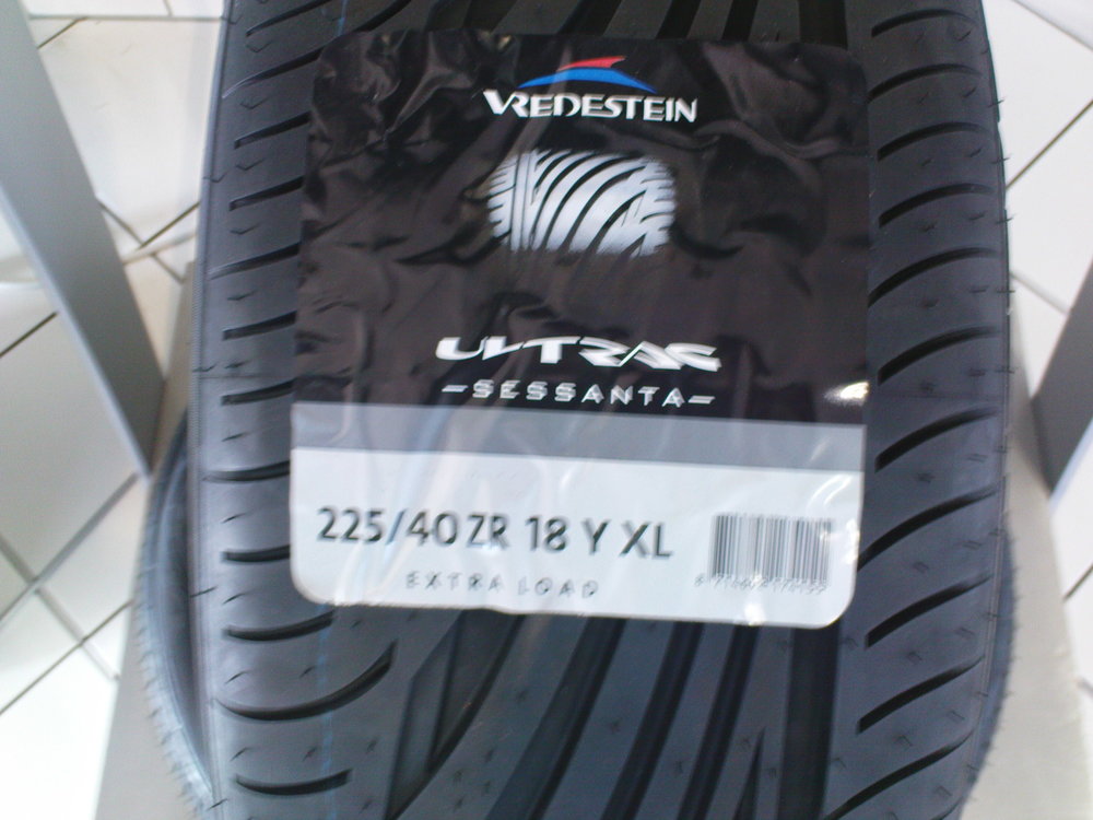

Der Tommy Geschrieben 1. April 2009 Geschrieben 1. April 2009 Ich war heute in Leipzig bei reifen.com die haben mir Reifen empfohlen die auf der Innenseite keine einzellnen Profilblöcke haben die quergeteilt sind. zB soll der Vredestein hier nicht zum Sägezahn neigen. Ob es stimmt? Wer weis? Habe mal ein Bild vom Reifen angehängt. Außerdem war ich auf der AMI und habe dort mit leuten von Pirelli gesprochen. Die meinten auch man soll die quergeteilten Profilblöcke in der Innenseite meiden. @Tycoon58: Also hast du beim Conti Sportcontact 3 auch keine Sägezähne? Welches Reifenformat fährst du? Zitieren MFG TOMMY 8)[sIGPIC][/sIGPIC]

zpx Geschrieben 3. April 2009 Autor Geschrieben 3. April 2009 Fazit, werde jetzt mal extrem asymmetrische Reifen ausprobieren. Was wären denn extrem asymmetrische Reifen? Wir brauchen eigentlich Reifen, die auf der Innenkante am besten keine Quereinschnitte haben, so dass sich der Sägezahn dort nicht bilden kann. Zitieren

windschnor Geschrieben 3. April 2009 Geschrieben 3. April 2009 Was wären denn extrem asymmetrische Reifen? Wir brauchen eigentlich Reifen, die auf der Innenkante am besten keine Quereinschnitte haben, so dass sich der Sägezahn dort nicht bilden kann. Habe mal drei Reifen Hoch geladen. Conti und Goodyear mit denen ich Schwierigkeiten habe. Die rot markierten Stellen zeigen den Ort der Auswaschungen (bei Conti) und Stoßkanten (bei Goodyear) an. Ich werde es wahrscheinlich mit dem Pirelli P7 versuchen (drittes Bild). Wo bei das auch was mit der Karkasse zu tun hat. Diese ist nämlich nach Angabe der Hersteller auch Asymmetrisch verstärkt. Wie gesagt nur ein Versuch. Die Aussage von Deni überzeugt mich allerdings in meiner Vermutung, dass das Ganze mit der Einpresstiefe und dem damit zusammen hängenden Sturz zu tun hat. Sollte es mit dem nun Dritten Satz Sommerreifen bei einer Fahrleistung von ca. 80 000 km auch nicht besser werden, werde ich mir neue Felgen Kaufen. Die Winterreifen auf den Original Felgen, sind immer noch die ersten! (ohne Geräusche) Zitieren
Der Tommy Geschrieben 3. April 2009 Geschrieben 3. April 2009 (bearbeitet) Bei deinen neuen Reifen sind noch mehr Querblöcke auf der Innenseite!? Bearbeitet 4. April 2009 von Der Tommy Zitieren MFG TOMMY 8)[sIGPIC][/sIGPIC]
