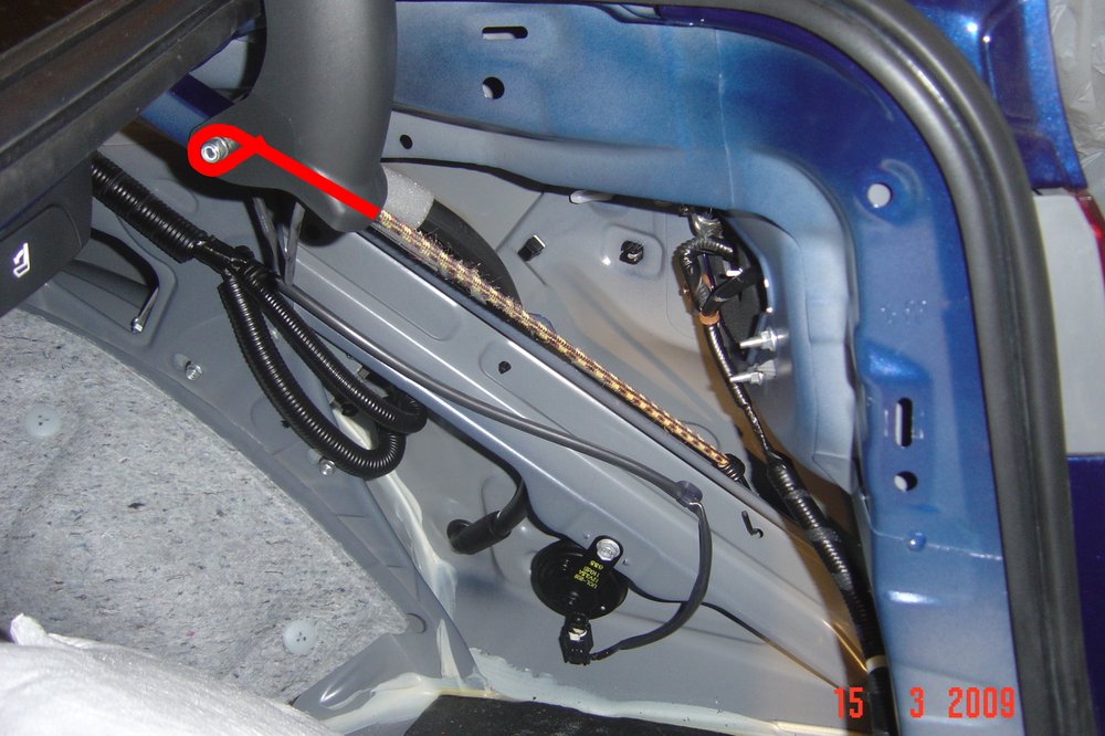

hbacc Geschrieben 9. April 2009 Teilen Geschrieben 9. April 2009 Ich habe es mit Spanngummis und ein Paar sinnvoll angebrachten Haken realisiert. Dazu muß auf beiden Seiten die Kofferraumverkleidung (je 4 Stopsel rausziehen) ausgeklipst werden. Vorher die Verkleidung um das Schloß nach oben rausnehmen (einen Clip in der Mitte zuvor ziehen) Dann die Clipse in der Verkleidung der Gelenkarme entfernen. Dadurch wird ein Loch frei, durch das man eine geeignete (obere) Halterung für die Spanngummis festschrauben kann. Die Länge der Gummis und die unteren Befestigungspunkte muß man eine Weile erproben, bis die Klappe nicht zu schnell aber vollständig aufgeht. Bei mir sehen die Gummis dann so aus: http://s10b.directupload.net/images/090409/temp/wi6odww7.jpg Eingebaut ist bei diesem Bild nur einer zu sehen. Habe leider keine Lust, alles nochmal aufzumachen, um bessere Bilder zu machen. http://s11.directupload.net/images/090409/temp/fgcbscya.jpg Viel Spaß. Zitieren Link zu diesem Kommentar Auf anderen Seiten teilen Mehr Optionen zum Teilen...

Der Tommy Geschrieben 12. April 2009 Teilen Geschrieben 12. April 2009 Geht zwar ganz schön OT aber das interessiert mich schon. Ist an der Schraube die in dem schwarzem Kunststoff verschraubt ist die Befestigung für den Gummi? Habe mal ein Bild angehängt und den Verlauf des Gummis rot eingemalt. Ist das so richtig? Zitieren MFG TOMMY 8)[sIGPIC][/sIGPIC] Link zu diesem Kommentar Auf anderen Seiten teilen Mehr Optionen zum Teilen...
hbacc Geschrieben 13. April 2009 Teilen Geschrieben 13. April 2009 Ja. Da die Aufnahmepunkte für die beiden (!) Enden des Gummis quasi die Gelenkarme schräg ziehen, ist die Schraube ziemlich lang und wird auf der dem Kotflügel zugewandten Seite so angeschraubt, daß die aus großen Unterlagscheiben gebastelte Gummiaufnahme (siehe Bild des Gummis) noch etwa 1cm Abstand zu der Plasteverkleidung des Gelenkarmes hält. Auf dem von Dir angehängten Bild sind der zweite Anlenkpunkt und der Gummi nicht zu sehen. Der zweite Anlenkpunkt ist eine der Schrauben für die Rückleuchtenhalterung. Da paßt noch ein Haken drauf, in den das andere Gummiende eingehängt wird. Ursprünglich wollte ich das Ganze technisch anspruchsvoller mit Gasdruckdämpfern lösen. Die nötigen Kräfte kann man sich sicher irgendwie ausrechnen, aber: Dadurch, daß die Kofferraumverkleidung wieder sauber reinpassen muß, treten wahrscheinlich ziemlich starke Scherkräfte an den Gelenkarmen auf. Außerdem wird es teuer und es geht eben auch mit den Gummis. Beim Vorgänger konnte alles viel eleganter mit zwei kleinen Zugfedern ohne die umständliche Fummelei an den Verkleidungen realisiert werden: http://s10.directupload.net/images/090413/temp/7idby6av.jpg Die Variante geht beim Neuen nicht. Sieht zwar alles sehr ähnlich aus, aber die Kräfte wären viel zu groß. Viel Spaß beim Basteln. Zitieren Link zu diesem Kommentar Auf anderen Seiten teilen Mehr Optionen zum Teilen...
Der Tommy Geschrieben 13. April 2009 Teilen Geschrieben 13. April 2009 Also habe ich das richtig verstanden. Du hast an der oben genannten Schraube noch einen zweiten Gummi befestigt und das andere Ende an der Rückleuchtenhalterung angebracht. Ein Gummi hat wohl nicht ausgereicht? Danke schon mal. Zitieren MFG TOMMY 8)[sIGPIC][/sIGPIC] Link zu diesem Kommentar Auf anderen Seiten teilen Mehr Optionen zum Teilen...
hbacc Geschrieben 13. April 2009 Teilen Geschrieben 13. April 2009 Also habe ich das richtig verstanden. Du hast an der oben genannten Schraube noch einen zweiten Gummi befestigt und das andere Ende an der Rückleuchtenhalterung angebracht. Ein Gummi hat wohl nicht ausgereicht? Danke schon mal. Nochmal ja. Sieh Dir doch das Bild vom 9.04. nochmal genauer an: http://s10b.directupload.net/file/d/1759/wi6odww7_jpg.htm Der Gummi hat zwei Enden, wobei an einem der Haken abgemacht wurde. Am besten geeignet sind Gummis mit vielen dünnen Gummifäden, da sie sich länger dehnen lassen als die mit nur wenigen Adern. Muß man einfach nur ausprobieren. Zitieren Link zu diesem Kommentar Auf anderen Seiten teilen Mehr Optionen zum Teilen...
