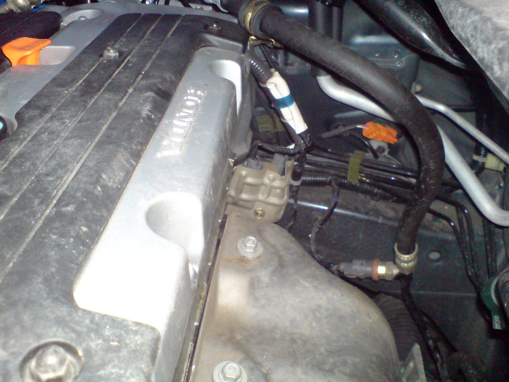

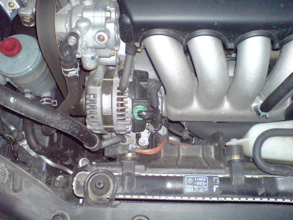

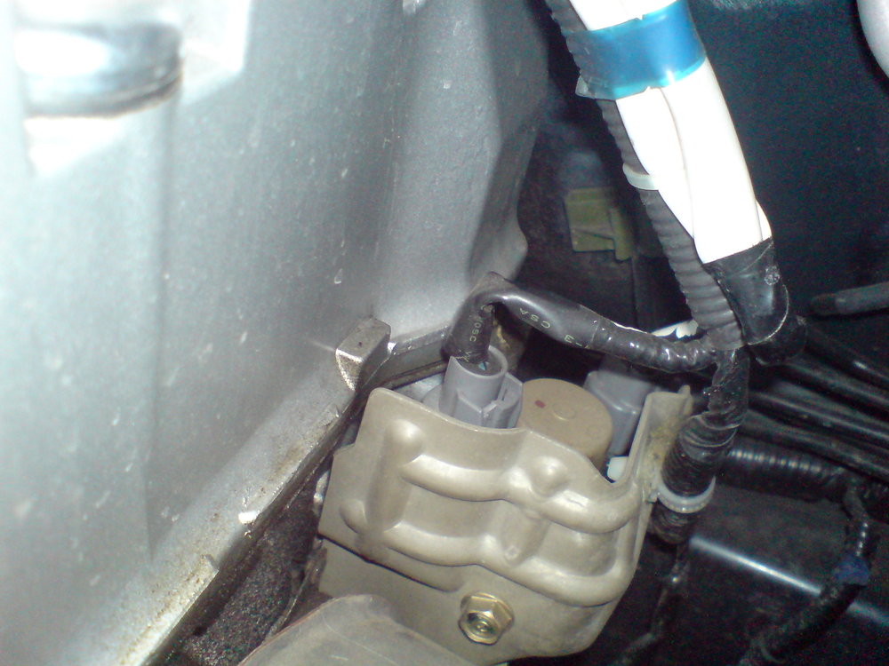

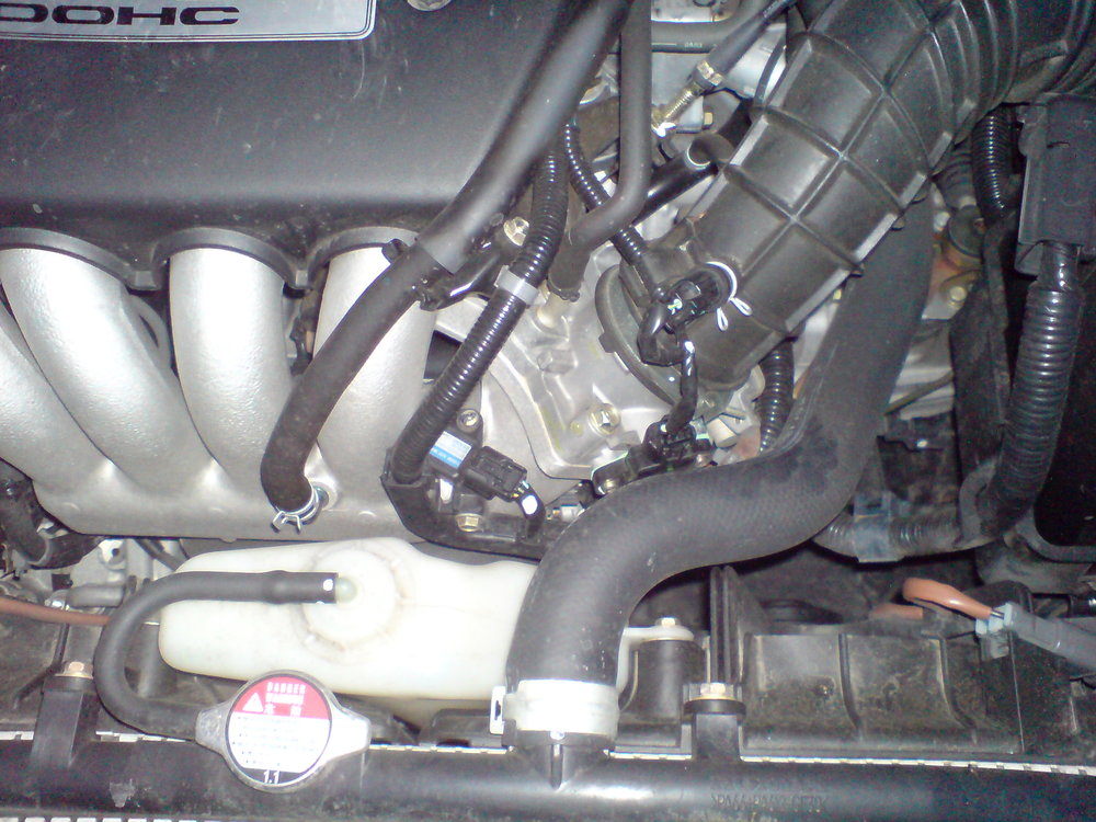

teddy Geschrieben 25. Januar 2008 Geschrieben 25. Januar 2008 Hallo! ich muss noch bissl nerven wegen dem vtec ventil beim i-vtec ich dachte mir so bevor ich zum händler fahre frag ich euch nochmal.. also, ich hab par pics vom motor gemacht und wenn das ding jemand sieht dann unbedingt markieren und posten!! vielen dank.. Zitieren
EH9 Daddy Geschrieben 26. Januar 2008 Autor Geschrieben 26. Januar 2008 Ich denke auf Bild 2 sehen wir das Ventil. Könntest du nochmal genauere Bilder davon machen? Zitieren

EH9 Daddy Geschrieben 9. Februar 2008 Autor Geschrieben 9. Februar 2008 Ich behaupte das es das VTEC Ventil sein sollte. Bin mir aber nicht 100%ig sicher! 100%ig sicvher kannst du sein, wenn du einmal kurz zur Honda Werkstatt fährst, die wissen es ganz genau. Oder du ziehst den STecker dort ab, fährst ne Runde bis er warm ist und gibst dann Gas. Kommt kein VTEC, ist es das Ventil. Zitieren
