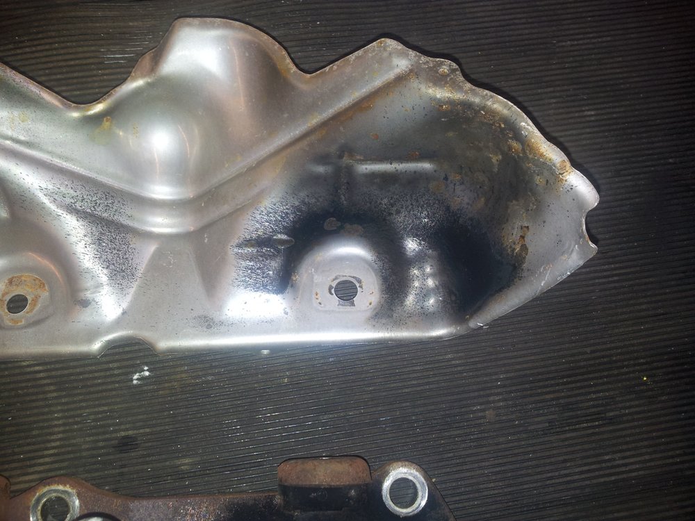

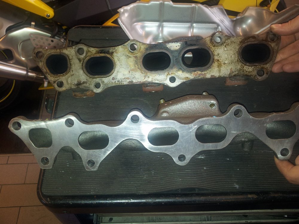

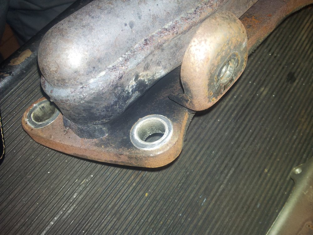

Spionek3 Geschrieben 28. Dezember 2011 Geschrieben 28. Dezember 2011 So stell mal paar Vergleichs Bilder rein Alter Krümmer- Neuer Krümmer Dann noch ein Tip Wie erkenne ich ob ein neuer Krümmer verbaut wurde. Mann erkennt es an der Hitzeschutzabdeckung. Alter Krümmer Hitzeschutzabdeckung mit 3 schrauben befestigt. Neuer Krümmer Hitzeschutzabdeckung mit 2 schrauben befestigt. Allter Krümmer aus Stahl Neuer Krümmer aus Gusseisen Zitieren http://www.hondaworld.ru/banner88.gif
