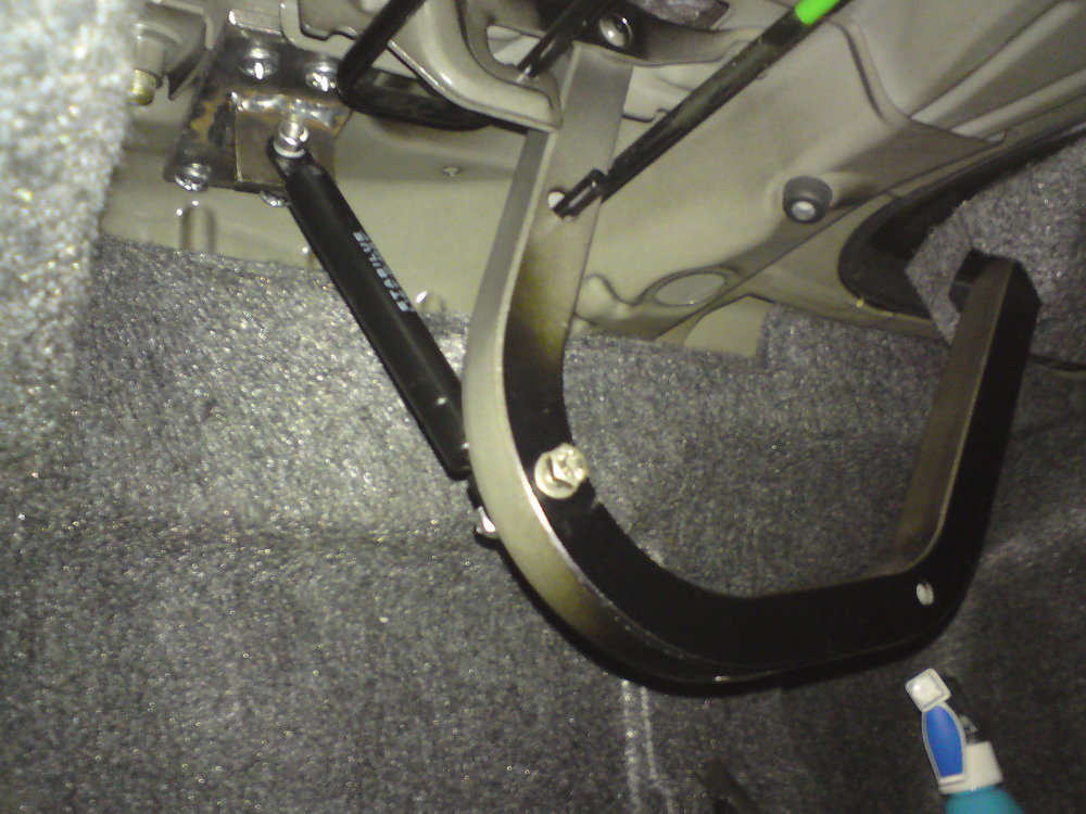

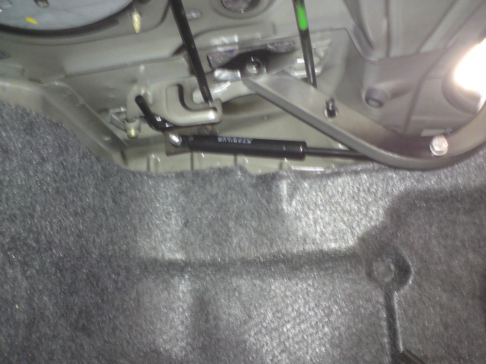

hab mir jetzt was für meinen kofferraum gebastelt. da ich nix anderes gefunden habe damit mein kofferraumdeckel besser aufgeht hab ich auf arbeit ne halterung gebastelt und eine gasdruckfeder eingebaut.
bilder in eingebautem zustand offen und geschlossen und ein video.

wie gesagt den dämpfer hab ich aus unserem lager genommen. war der kleinste. es gibt noch schwächere dämpfer. meinen konnte ich grad so zusammen schieben als ich ihn gegen die wand gedrückt habe.
die halterung hab ich einfach aus dem bauch raus gemacht ne 5mm platte vier löcher, ein winkel, angeschweißt mit selbstschneidenden schrauben befestigt und zack geht. hab den dämpfer an der klappe mit ner langenschraube und ner selbstsichernden mutter befestigt, wegen spiel.
meld mich später wegen daten.
also: dämpfer ist von stabilus(liftomat) 250N, bk13. ich laub 100N reichen voll aus. auf der internet seite hab ich auf die schnelle nix gefunden. aber bei anderen herstellern so um die 20 euro.
