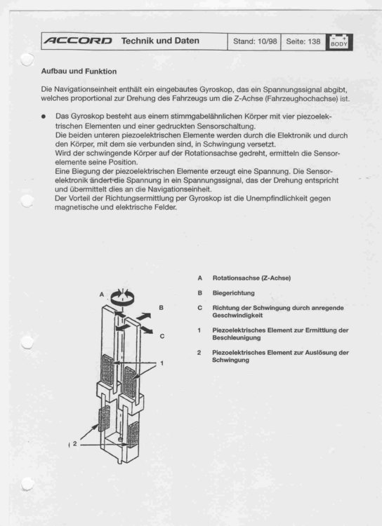

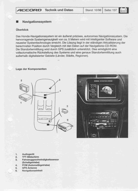

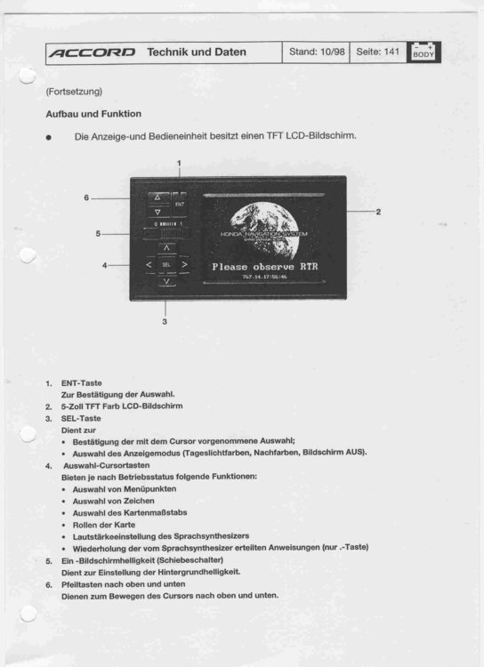

CG9 Geschrieben 28. April 2006 Teilen Geschrieben 28. April 2006 @ CG9 driver Ich glaub ich kann dir da nen bißchen weiterhelfen Zitieren Gruß Matze Link zu diesem Kommentar Auf anderen Seiten teilen Mehr Optionen zum Teilen...
