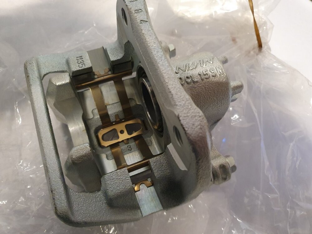

  6. hallo, ich suche nach Ersatz von Bremssattel HA für CU2 VFL, ist TRW aus Zubehör Markt was wert ? TRW BHZ802E Bremssattel Gusseisen, Hinterachse rechts Artikelnummer: BHZ802E EAN: 3322938123857 TRW BHZ801E Bremssattel Gusseisen, Hinterachse links Artikelnummer: BHZ801E EAN: 3322938123840 Weiß jemand, ob sie mit der Originalhalterung kompatibel sind?, Alternativ kann es auch andere Vorschläge von anderen Herstellern geben, falls jemand Erfahrung hat, bitte melden. Ich möchte meine aktuellen Bremssättel behalten und sie später überholen

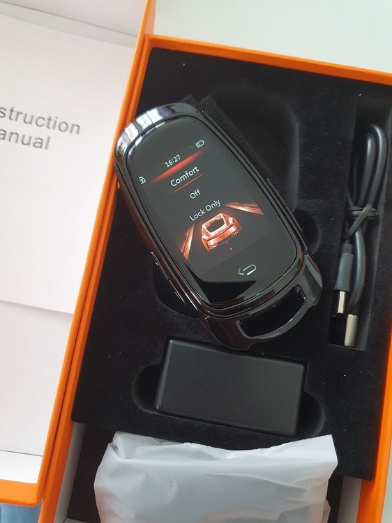

  15. Hauptbestandteil ist Keyless Access Frei definierbar ZV, mit bis zu 9 Reichweite stufen zb 1m bis 20m, Automatische Fensterheber auf und zu bei Auf und abschließen ist auch zuschaltbar, somit alle OEM FB Funktionen sind erhalten nun alles als Keyless

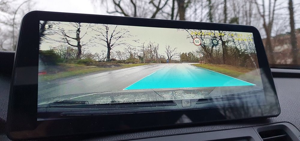

  21. frohes neues Jahr, bei der Gelegenheit kleine Update, DVR mit Live FCWS/LDWS/FVMA und LIVE Navigation so bald ich die Sprache aus chinesisch auf konventionelle Sprache umstelle

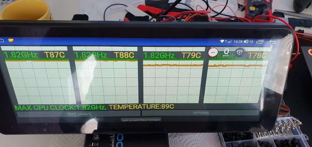

  22. steht nicht mehr zum verkauf.

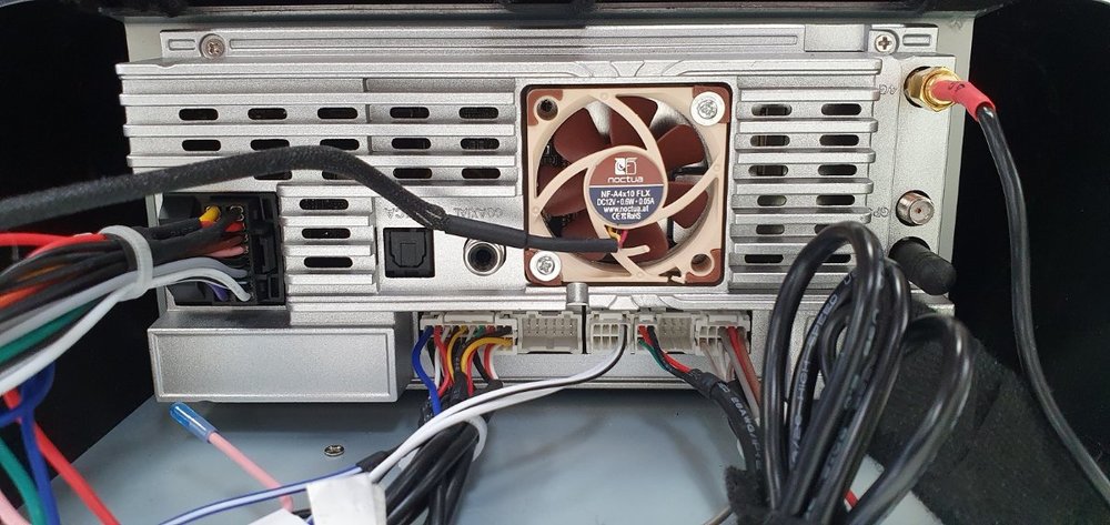

  24. anscheint gibt es Problem mit Kühlung bei meine Android, zwar hab keine Ahnung ab welche T°C schaltet sich der Lüfter ein, aber bei 95° tut er immer noch nicht zwar ist eine extrem und nachgestellt Max Last Szenario, und hier mit Lüftern @5V und Lüfter Mod und neue update bei vivid
