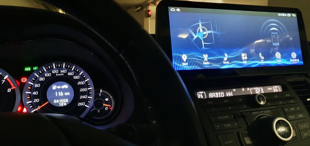

  1. wer sagt das ???? Wer möchte, kann die Kabel auch abschneiden und Knoten daraus machen, ich verwende die 20 polige nicht, dh. kann ich auch verwenden aber mit Klangeinschränkungen
  2. wenn du alles haben willst, von einem Chinesen wirst du es definitiv nicht bekommen!, Ich spreche von der Anpassung des gesamten OEM-Systems: Sprachsteuerung HFT OEM NAVI KLIMA BC Aufrufzeichen Can ECU und 5.1 Audio Chinesische Geräte sind nicht so wertvoll wie OEM-Produke, Sie sind zwar offen für Konnektivität, aber es ist schwer, daraus ein hochwertiges Produkt zu machen, habe ich den Eindruck, dass diese Radios im Hinterhof des Dorfes gebaut sind, Natürlich habe ich im größten Ali-Laden gekauft, außer dass bei Ali alle Geschäfte so groß sind, dass die Angestellten in der Scheune arbeiten müssen
  3. funktioniert alles wie original, gibt aber im Moment paar OEM Systemfehler welche werden behoben gleich bei verbauen von eigne Steckverbindung/Vernetzung+Verbindung, dazugehört 24pin/28pin/12pin/G-CAN/F-CAN, dann aber Sollte Alles von OEM übernommen werden 1:1 dazu Android als zweite System geschaltet per Android Menu, audio 5.1 Einzel gesteuerte Lautsprecher plus DD oben drauf, aktuell: Android+OEM Freisprechanlage funktioniert 1a, Nummer und Gesprächsdauer so wie Anrufer liste ist von Android dargestellt, Ausgang so wie Eingang über HFT, Problem sind hier die Chinesen, die haben so wenig wie 0 Ahnung wie bescheuert sind Autos für Europa mit Kabel/Stecker vernetzt, sind auch weitere Fehler welche sind mir aufgefallen nun bis jetzt kein zeit das zu beheben: Hintergrundbeleuchtung ist über Helligkeit gesteuert somit geringe Reichweite und Auf "0" bei dunkle Hintergrund ist immer noch zu hell für meine Verhältnisse,
