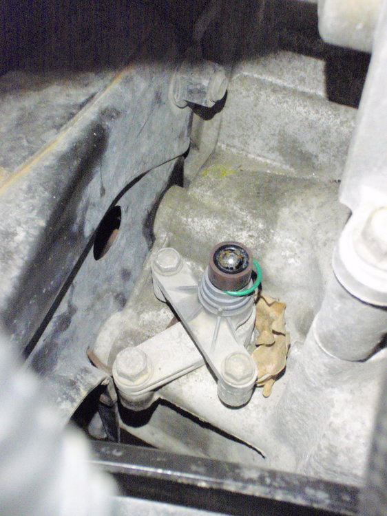

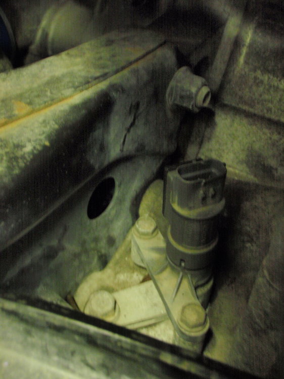

Mit etwas Verzögerung, aber hier die Bilder des Geschwindigkeitssensors. Habe heute mal den Sensor vom Getriebe abgeschraubt und an der Werkbank wieder zusammengepresst...sitzt jetzt wieder ganz fest und fällt nicht mehr bei jeder Kopfsteinpflasterstraße ab :-) Viel Spaß mit den Bildern! PS: den Fehlercode habe ich mir damals nicht notiert....
War ein paar Tage auf dem internetfreien Ländlichen Raum unterwegs. Fehlercode hat sich nach mehrmaligem Starten mittlerweile selber gelöscht. Bin morgen wieder am Fahrzeug. Da kann ich das Problem nochmal analysieren und Fotos reinstellen. Grundsätzlich: Um an den Geschwindigkeitssensor zu kommen, muss man den Ansaugschlauch zwischen Vergaser (das ist ja eigentlich schon kein richtiger Vergaser mehr...) und Luftfilterkasten abschrauben. Vorher die am Schlauch befestigten Kabel abziehen... :-) Der Stecker ist dann senkrecht von oben auf das Getriebe gesteckt. Da gibts eigentlich nur ein Stecker, der senkrecht von oben rangeht, aber ist sehr schwer zu sehen... Viel Erfolg. PS: Nochmal zum Fehlercode: Bei mir sagte der Fehlercode damals eindeutig...Geschwindigkeitsgeber, also nix mit Abgasrückführung oder so. Eignet sich übrigens auch nebenbei ganz gut, wenn man immer Probleme mit der Versicherung und den km-Pauschalen hat :-)

Ich hatte nach meinem erfolgreichen Tausch meines vorderen und hinteren Motorlagers das Problem, dass ich keine Geschwindigkeit mehr auf dem Tacho gesehen habe und die orangene Motorkontrolleuchte anging. Nach dem auslesen in einer Selbsthilfewerkstatt war klar, dass der Grund für die Kontrolleuchte der defekte Geschwindigkeitssensor war. Da ich daran ja nichts gemacht habe, dachte ich gleich an ein loses Kabel...naja finde nur mal diesen Sensor...also bei Honda angerufen...keine 5 Minuten und ich hatte das lockere Kabel gefunden :-) Nun zum Problem: Der Sensor hat einen Kabelanschluss, der sich wirklich nie lösen kann (mit 2 Finger muss man den gleichzeitig drücken). Das Problem ist der Geschwindigkeitssensor selber. Ich konnte aus der Öffnung am Getriebe zunächst einen Stift mit einem magnetischen Kopf herausziehen. Außerdem war noch ein kleiner grüner Dichtring herum. Nachdem alles wieder reingesteckt war, habe ich das Plastikteil, wo auch das Kabel aufgesteckt ist, versucht am Getriebe einrasten zu lassen und so über den magnetischen Kopf zu stülpen. Aber ich bekomme das Teil nicht mehr richtig fest. Ich habe es nun einfach mit so viel Kraft wie möglich draufgedrückt, aber ich traue dem Frieden nicht...habe ich schon ein Teil schon verloren? In der jetzigen Position funktioniert der Sensor auch wieder..nur zum Fehler löschen muss ich noch fahren. Hat zufällig jemand einen herumzuliegen, könnte mal nen Foto machen, oder mir verraten, was ich falsch mache?! Gruß BaluBu
