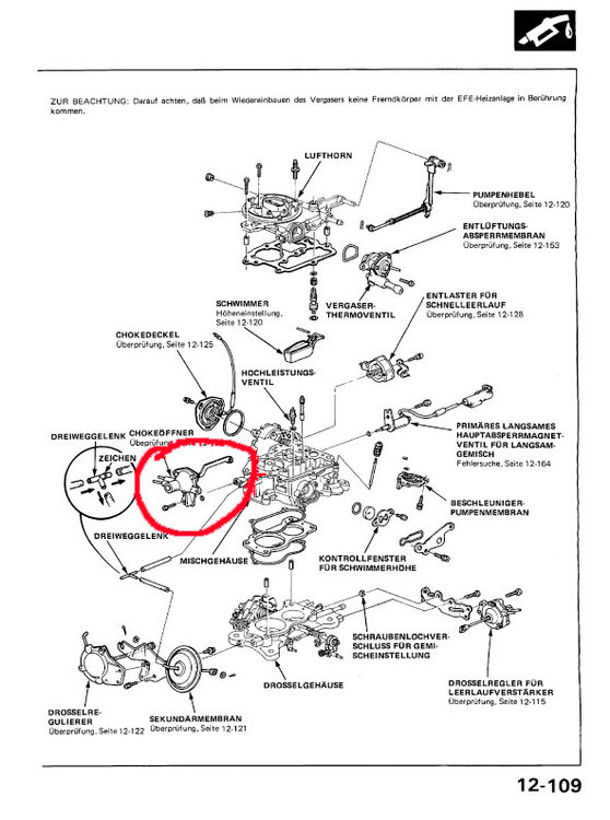

Moin, suche den Öffner für die Startautomatik nehme auch den ganzen Vergaser :D. Das Teil ist unten auf der Explosionszeichnung rot eingekreist. Eine einfache Unterdruckdose, in der Über eine Membran die Chokeklappe bei kaltem Motor geöffnet wird. Leider ist der Öffner nicht mehr über Honda als Ersatzteil lieferbar. Danke euch!

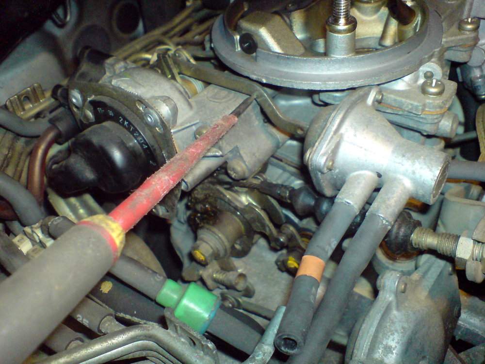

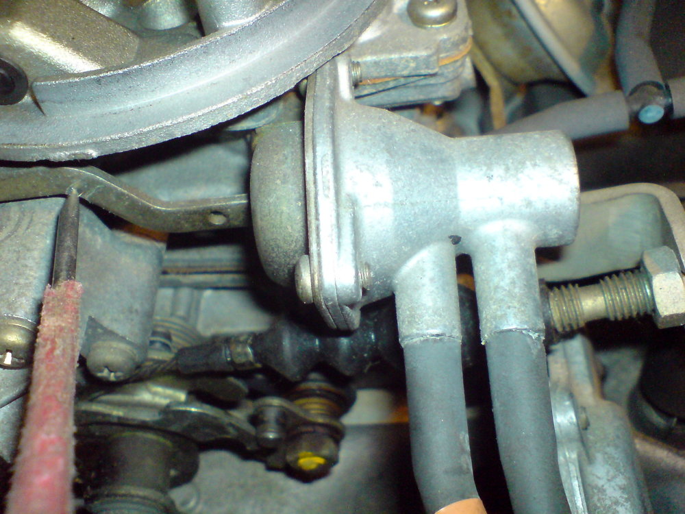

So! Nach etwas Schrauberei hab ich den Öffner Ausgebaut und Zerlegt. Konnte zwar keine sichtbaren Risse in der Membran finden, hab ihn aber mit ner Vakuumpumpe überprüft. Ich habe jetzt von der Arbeit mal eine Dichtmasse mitgenommen die gummiartig aushärtet. Das wäre die einzige Reparaturmöglichkeit, die ich sehe. Um eine neue Membran zuzuschneiden bräuchte ich das entsprechende Membranen-Material. Wo kann ich die entsprechende Honda-Ersatzteil-Nummer herausfinden? Auf den Bildern sieht man einmal von links auf den Vergaser mit Choke-Öffner und auf dem zweiten den Zerlegten Öffner. mfg -
