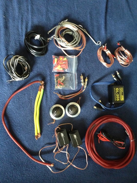

Hallo! Habe soeben meine Hifi-Kiste aussortiert und folgende Sachen gefunden, die noch genutzt werden können. Ich brauche sie nicht mehr, aber vl kann jemand von euch noch etwas damit anfangen. Möchte es nicht verstauben lassen. -) 10mm² Stromkabel (etwas über 3m) -- 6€ -) Masse-Schleife-Isolator -- 16€ -) diverse LS-Kabel -- 8€ -) LS-Anschluss-Klemmen -- 3€ -) ESX QX 6.2T Hochtöner Quantum (inkl. Weichen) -- 50€ Alles zusammen für 65€. Preisvorschläge nehme ich natürlich gerne an. Grüße Berni
