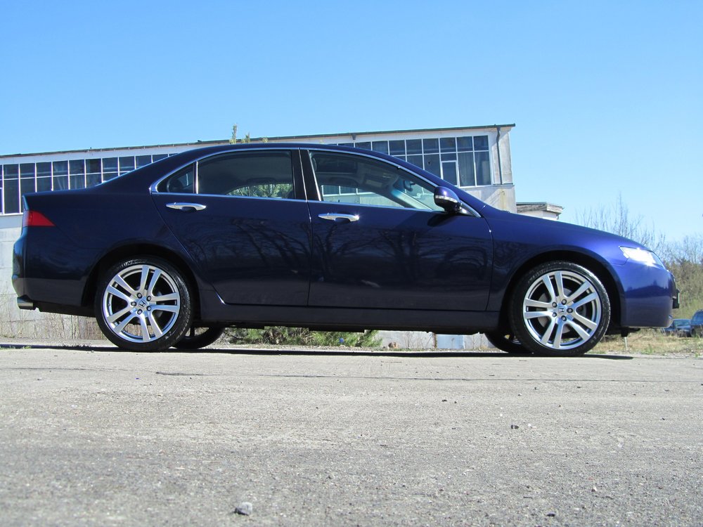

  7. Ich merk schon, ohne Tieferlegung ist es in diesem Forum gefährlich:p;) Nein, Ihr habt ja recht rein vom optischen her muss da ein Fahrwerk rein. Fand das Serienfahrwerk recht gut, dachte mit größeren Felgen geht das mit der Höhe. @ schrödi Hi lang nichts gehört, bist noch bei HP mit drin? Du hats recht das mit nur Federn könnte gelegentlich durchschlagen. Kenn das noch von meinem VTI,da mussten dann noch härtere Dämpfer rein dann war es ok. @Accord06 Denke die parallelen beziehen sich nur auf das Design Doppelspeiche. Sehr schöne Felgen hast du da, ähnlich wie die aktuellen AMG Felgen. Hätte ich auch genommen.
  8. Hallo, vielen Dank für Eure Antworten. Das mit der OEM Optik war durchaus gewollt, wollte kein Showcar (da hätte ich ganz andere Felgen genommen;)) sondern eine schicke Familienlimo. Bei Familie ist das so eine Sache mit dem Fahrwerk. Hatte schon einige Fahrzeuge mit Fahrwerk, möchte auf keinen Fall den Komfort verlieren den er jetzt hat. Hat jemand Erfahrung mit dem Original Honda Fahrwerk? Gruß Ingo

  10. Hallo, hier ein paar Bilder von meinem Accord mit neuen Felgen. Rial Como 8x18 225/40 ZR18 Dunlop SP Sport Maxx Gruß Ingo
