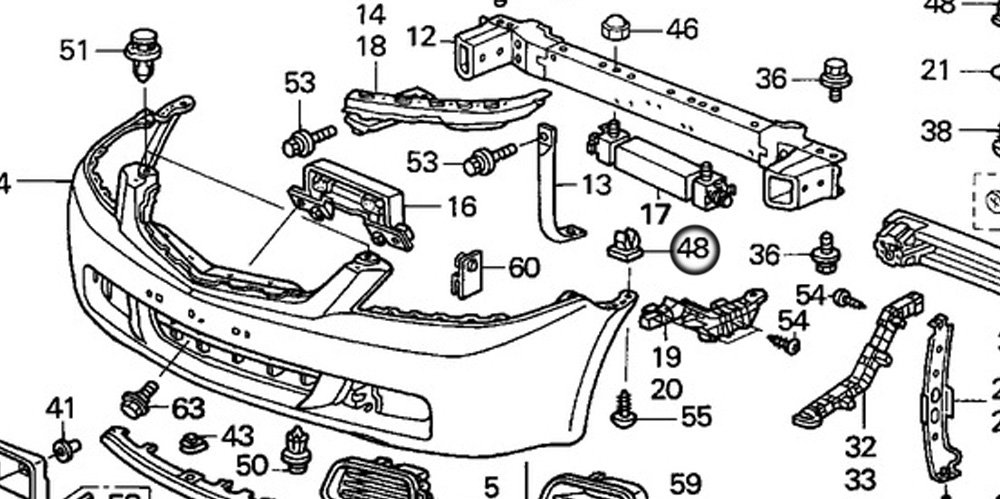

meinst du front stossstange? die ecken etwas nach unten drücken und dan geht sie auch weiter rein. sie kommt gegen das plastikteil (auf foto nr 48 ), das teil ist unten rund und muss ins loch (in die stossstange) rein. -
