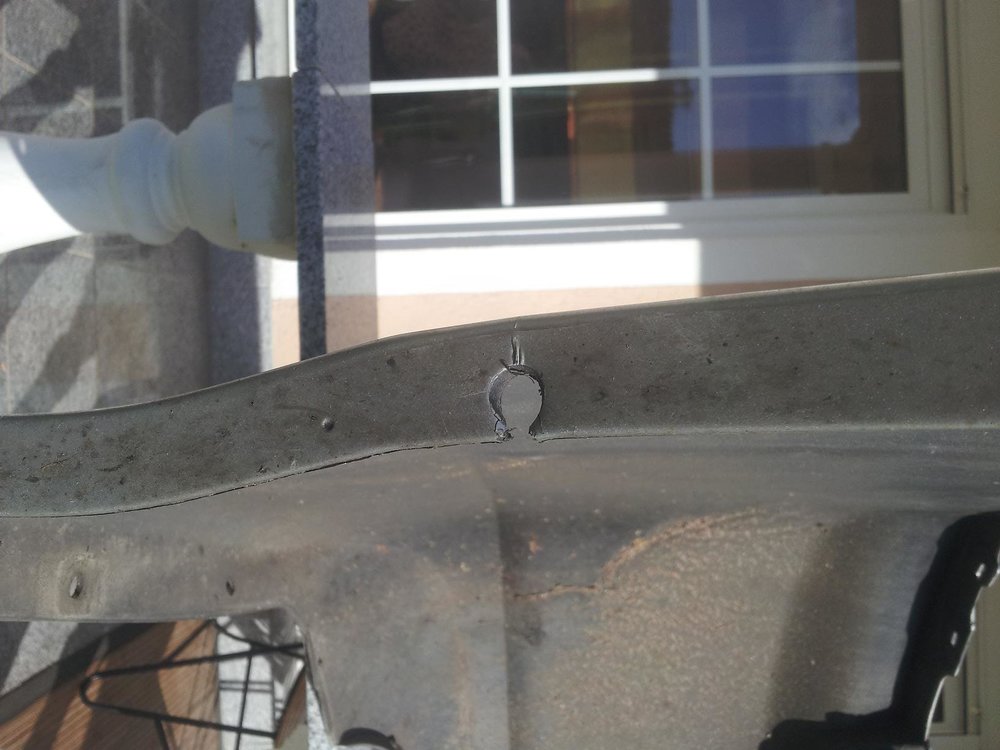

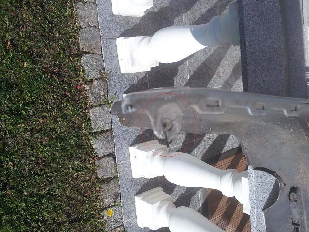

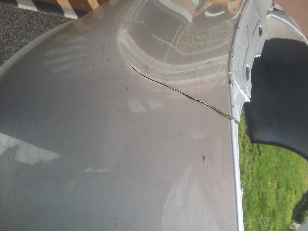

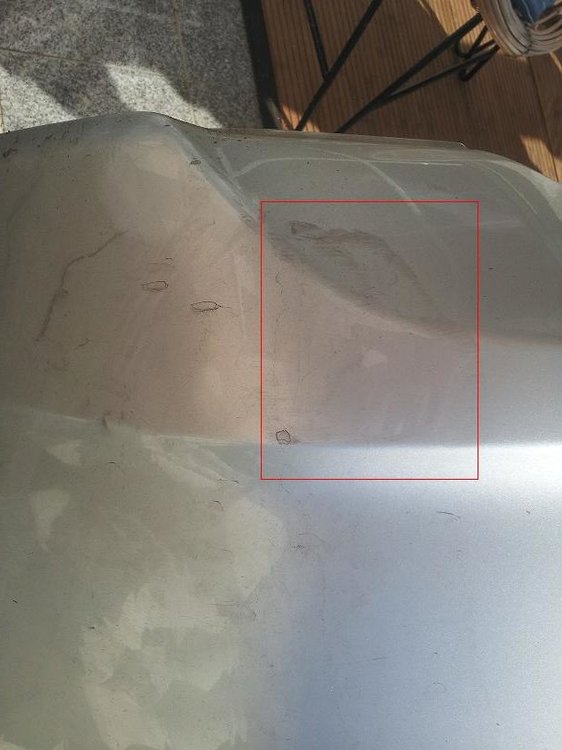

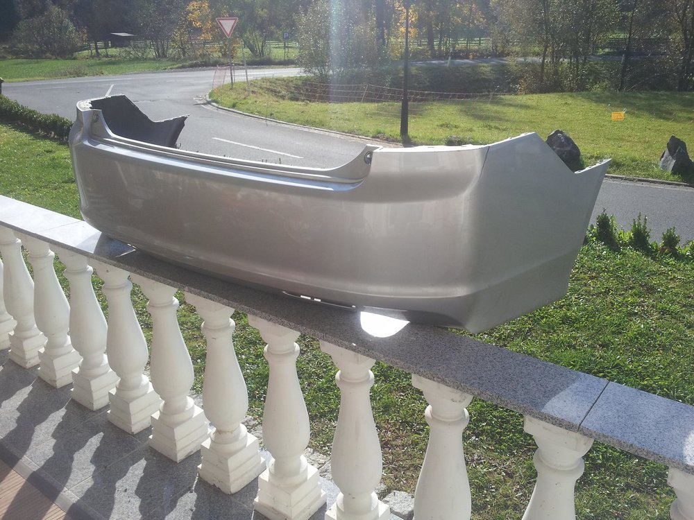

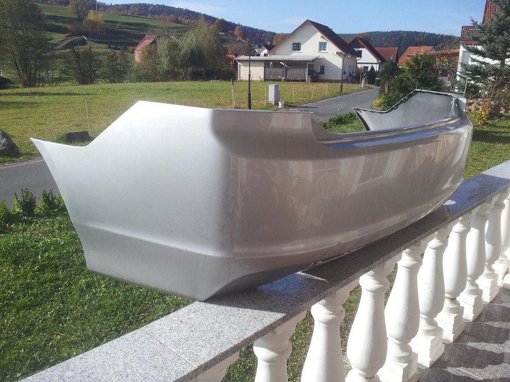

hey Leute.. hab neulich endlich mal meine heckschürze umgebaut nach dem ich nen kleineren auffahrschaden hatte.. die alte von meinem 2.4er wäre für die bastler unter euch interessant, da sie mit etwas kunststoffschweißen und lackieren wieder verwendbar wäre.. bedingt duch die lagerung und "sanierung" sind noch ein paar kleinere oberflächliche kratzer hinzu gekommen was aber nicht weiter dramatisch ist. falls ihr weitere fragen habt dann stellt sie mir ruhig.. ;) vb 50 € viele grüße, micha

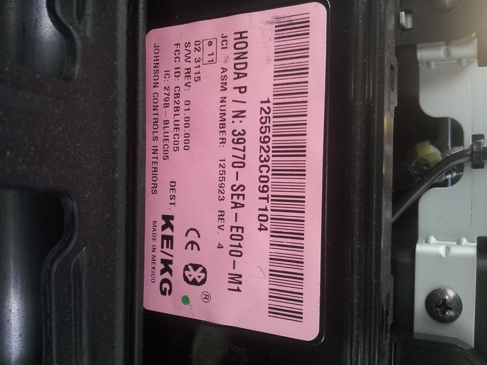

einer der idioten von vorbesitzer hat den stecker rausgezogen.. der war unter dem steuergerät... also konnte sie nicht gehen.. rein gesteckt, mikro gedreht und eingestellt.. fertig wars und nun gehts.. :) man muss dazu sagen das meiner ne weile lang ein firmenwagen von honda selbst war (hab ich im fahrzeugbrief gelesen) und danach nen wahrscheinlich junger kerl gefahren ist.. da wurde aufjedenfall dran manipuliert den jetzt funktioniert sie super.. Für die die teilenummer suchen, habe da mal nen foto gemacht: -
