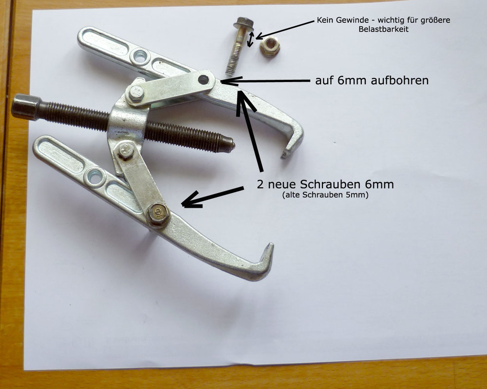

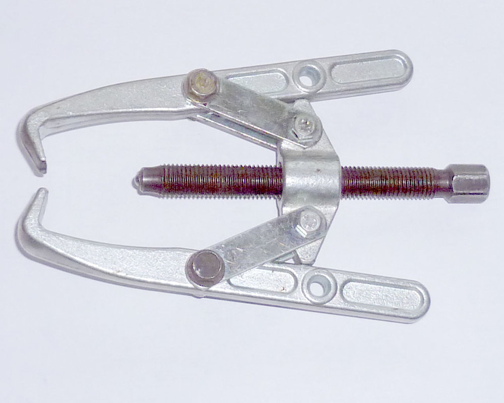

Hallo Patrick,
mit 120tkm schon beide querlenker fertig, du bist aber ein bissiger fahrer. http://www.cosgan.de/images/smilie/boese/a065.gif
zur theorie, da ich natürlich so einen neuen accord nicht habe (will ich auch nicht): also die beiden schrauben des querlenkers abzuschrauben wie in der zeichnung davor steht, müsste/sollte kein problem darstellen. bitte aber später die anziehungsmomente/ und montagehinweise beachten.
das problem ist normalerweise bei der demontage halt nur das kugelgelenk abzuziehen. dazu braucht man wie in der zeichnung steht einen besonderen abzieher (spezialwerkzeug). diesen abzieher habe ich schon mal gekauft/gehabt und benutzt und weiterverkauft. diesen braucht man nicht unbedingt. es reicht ein universeller abzieher wie vom Hornbach (wie auf dem Foto). mit diesem abzieher habe ich bei meinem wagen alle gelenke abgezogen. praktisch und billiger,weil man nicht so viel werkzeug braucht (für jedes gelenk extra, wie im Honda-buch steht).
allerdings muss ich erwähnen, dass ich nach langer benutzung die originalen schrauben ersetzt habe, weil sie zu schwach und mit der zeit verbogen waren.
mit dem preis zwischen ca. 40 € und ca. 90 € für einen querlenker sollte man schon aufpassen. bei ebay gibt’s super teile für z. b. 1,00 bis 10,00 eur (wie oder sogar original aus auflösung aber nicht jeden tag) und teurere die weniger wert sind.
am besten beim verkäufer per email wegen des herstellers nachfragen. es sollte ja schon ein bekannter hersteller oder am besten aus dem lande sein.
da dieses teil aber leicht zugänglich ist, ist ein wiederholter austausch (falls zu schnell kaputt und ja später schon mit erfahrung) kein problem mehr sein.
gruß und viel spaß :wink:
